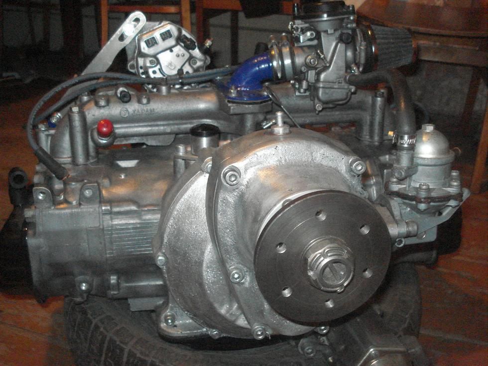

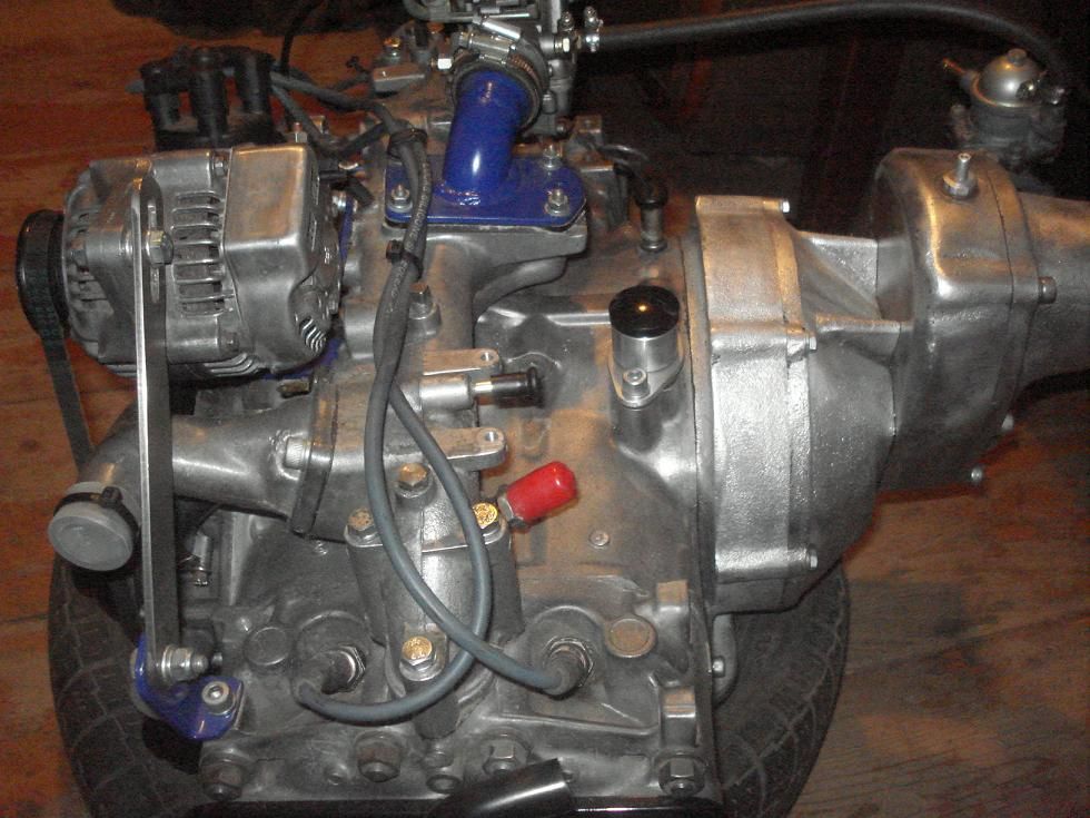

Попробуйте,вместо родного карба ,поставить отвод ,на который установите карбюратор от мотоцикла(например чезет).У родного впускного коллектора масса неоспоримых преимуществ-подогрев -одно из них.Помоему таким способом,вы сможете получить то ,что хотите.Во всяком случае,на фольцвагене 2л.-работает.
andris
+ 1200 ч. на дельталете
Latvia
Надо двигатель поднять выше, чему и мешает штатный карбюратор.
Тогда делайте так. И будет Вам счасте.
Мой друг поставил такой вариант на дельте, был очень доволен. Микуни ( от какого то байка) , 32мм диффузор,  главный жиклёр пересверлил 1.5мм. Слышать о двух карбах нехотел вообще, хотя изпробовал . Жаловалса про потраченное время .
Пришлось вытаскивать из под стола свое сокровищще - еа 81 . Но чего только несделаеш для общей пользы.

Про такой вариант я и говорил,только карбюратор,попытался бы повернуть на 90гр,хотя разницы наверное большой не будет.

Не плохой вариант, но особого уменьшения высоты нету. Я все таки оставлю родной карб, а на капоте красивый воздухозаборник сверху.
Как сваяете фотку если можно опобликуйте тут пжаласта,сейчас такой же проблемой озабочен.Удачи! :~)

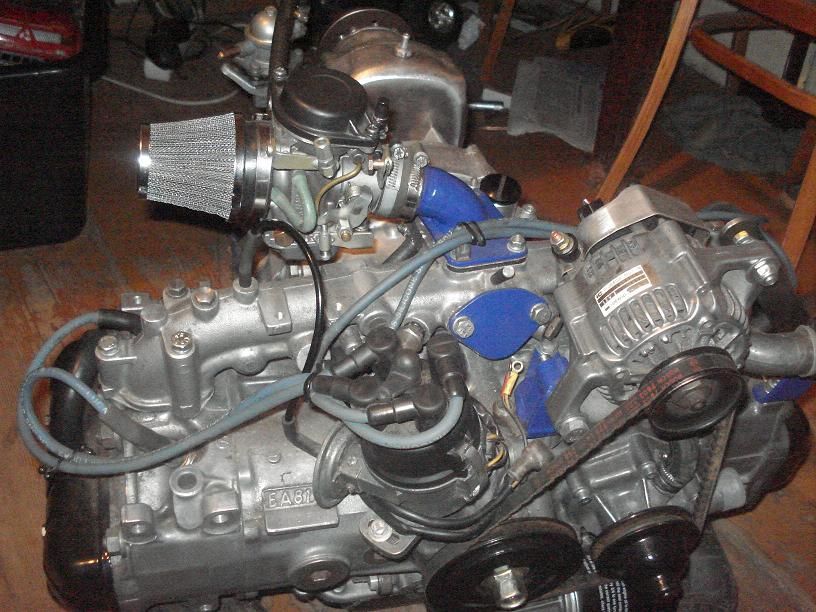

Спасибо. Мысль понятная. Будем работать. А как  работает двигатель с карбюратором от байка? я имею ввиду ускоритель, точнее его отсутствие?
andris
Latvia
А какработает двигатель с карбюратором от байка? я имею ввиду ускоритель, точнее его отсутствие?
Там другой принцип работы . Тросик от ручки газа приводит в дейвстий  не саму дросельную заслонку с иглой, как это в обичных мото карбюраторах . У этих карбюраторов есть ещо одна поварачиваемое заслонка- типа как у машинного  карба , и она стоит ЗА дросельной заслонки с иглой. Вот к этой поварачиваемой заслонке и присоединен трос от ручки газа. А над дросельной заслонки с иглой  находитса мембрамная диафрагма . Пройсходит следущее- когда даете газ  , поварачиваемое заслонка открываетса , и между этой поварачиваемой заслоки   и  дросельной заслонки с иглой , образуетса разрежение.Вот эта разрежение  через диафрагму и подымает основную дросельную заслонку с иглой . И этот ефект отлично заменяет ускоритель ( в старом пониманий )
Резуме-
В машинных карбах к основному потоку топливной смеси при резком откритий добавлаютса дополницельное порция топлива
а в мото карбах с конструкций  CV ( constant vacuum)  создаетса голодания воздуха в момент резкого открития газа.
Как одно так и второе справлаетса со своей задачи .

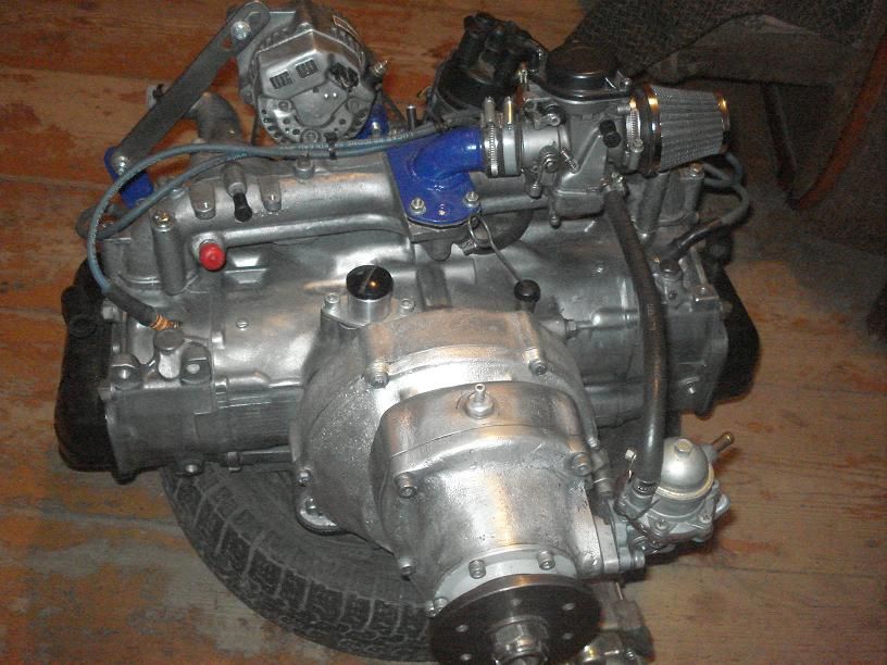

И не видно стартера. Если можно еще фото.
Самый компактный редуктор для еа 71,81  делал в  знакомий у нас в Риге  дельталётчик .  В многоэтажке ,в квартире  мастерил формы для литя , А в даче нагревал с паяльной лампой алюмимний подобранный по нужному составу , и делал отливи .На работе  ( он токарь) обтачивал , фрезеровал  эти заготовки. Потом в даче всё собирал.
Pavel Skrinchuk
Свободу летунам!
Молодец мужик!  Только с этими редукторами по-осторожнее надо быть, если есть хоть малейший люфт, то он со временем все разобьет.  Пропеллер вибрирует, порой, очень странным образом, там отсутствует эффект погашения вибраций, как у автомобилей, когда резиновые колеса по дороге едут.
Какую мощность выдает двигатель в продолжительном режиме?

Эксплюатирую еа 71 с таким же редуктором- если чесно , незнаю  сколько л.с. выдает.  На месте викручивает до 4900.об.мин.
  В любом случае я доволен очень. Налёт  больше  500 часов .
