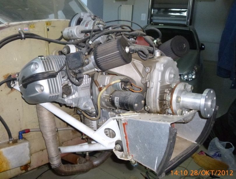

Тема эксплуатации двигателя R 1100 TAKE OFF поднималась не раз, но активного обсуждения не было. Пилоты автожиров к ним относятся с одной оценкой, пилоты самолетов вообще ничего не пишут. Предлагаю всем у кого есть, что сказать по этой теме, принять участие. Вот фото моего двигателя. Где его марка я так и не нашел.

Как  интересно  сделан  кожух радиатора.  Наверно  проще  было бы  без  фигурной  клепки  прямо  под  фланец?   Самолет  то  какой?

Самолет купил в октябре прошлого года. Пока ничего не меняли. Капот сняли, сейчас будем делать всякие воздуховоды для более лучшего обдува цилиндров. Самолет самостоятельной постройки, практически один в один с Piper PA-20(22) c хвостовым колесом. Если есть что сказать про двигатель, пишите.
В тянущем варианте лучше бы подошел редуктор головой в верх, генератор перестал бы торчать из под капота!

Получается, что если бы редуктор был головой вверх, мы бы выиграли только в отсутствии кожуха для генератора на капоте? Или еще чем то такое расположение редуктора неуместно?
Винт выше и шестерня ведущая лучше смазывается ,  в таком варианте её только брызги смазывают .
А Вы думаете в работающем редукторе масло может быть не ввиде брызг?! Я скажу больше, при таких скоростях вращения образуется масляный туман.
