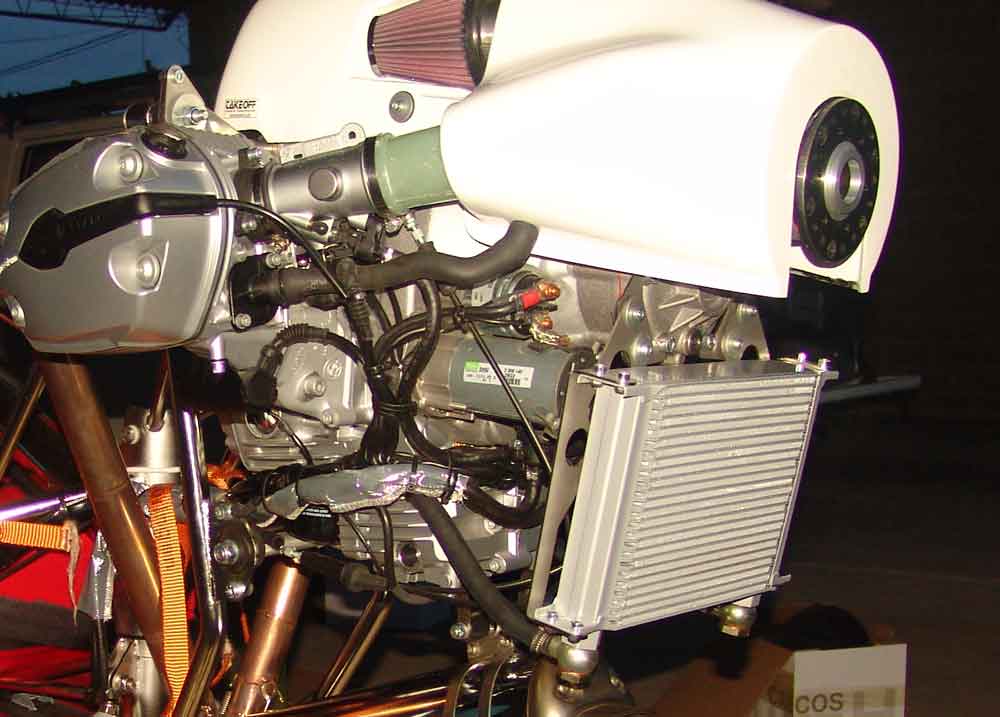

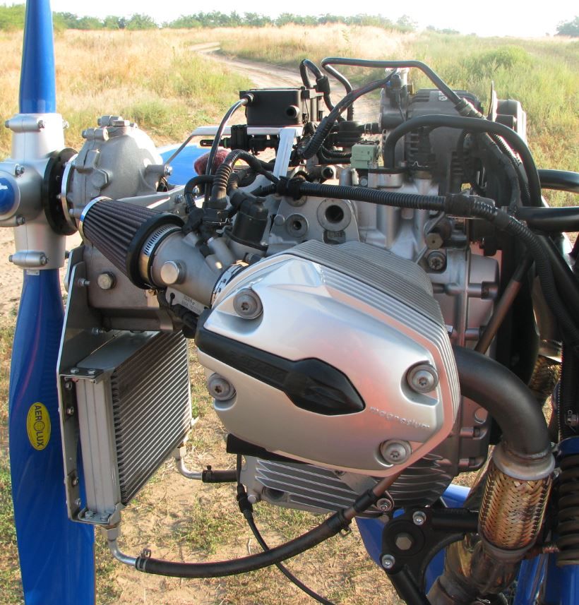

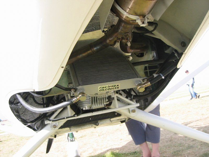

Часть моторов, которые я делал - с маслорадиаторами, фиттингами вниз. По компоновочным соображениям. И ничего, летают. Вот ниже пара фоток (не мои, буржуйские).
Использую радиаторы Racimex http://www.racimex.de/content/de/quickfinder/pricepopup.php?art=50055&referrer=auto%2Fracimex%2Foelkuehler.php&PHPSESSID=e6bf38216759c6b13b66943ad6621b96

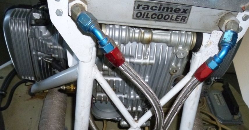

Внимательно просматривая все фото за прошедший год обнаружил, что у меня тоже радиатор Racimex.

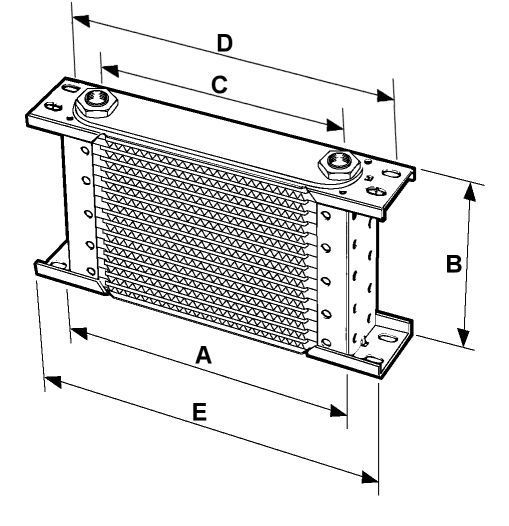

И в то же время заказываю 25-ти рядный радиатор на ebay.com. Разбираюсь с системой оплаты PayPal
Напишите пожалуйста какие получаются габариты самого радиатора.
A 300мм
B 200mm
C 245mm
D 310mm
E 330mm
Сам не мерил, запросил у одного из интернет-магазинов, выдали вот эти замеры.
    49,4 КБ · Просмотры: 307
Вчера заказал на ebay.com вот такой радиатор http://www.ebay.com/itm/170867435906?item=170867435906&viewitem=&sspagename=ADME:L:OU:US:3160&vxp=mtr
