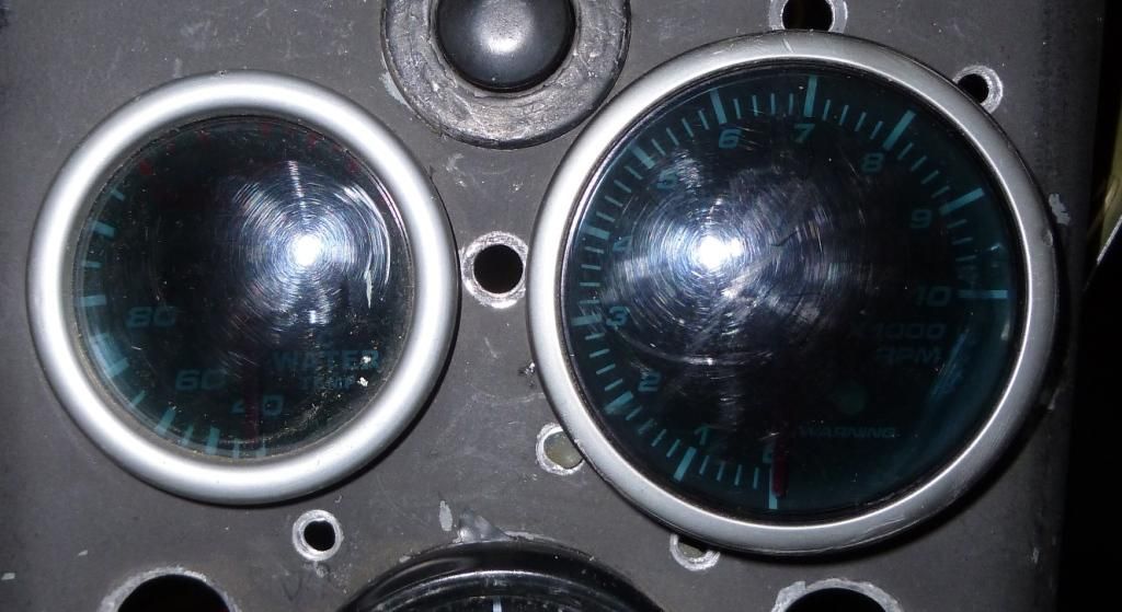

Обращаюсь ко всем, кто знаком с таким указателем температуры масла и тахометром. При сборке выяснилось, что указатель температуры вообще не светится. Что с ним произошло? Температуру показывает исправно. А на тахометре светится только одна шкала оборотов, а стрелка темная. Она должна гореть красным? Может быть дело в лампочках подсветки? Приходилось ли кому с подобным разбираться.

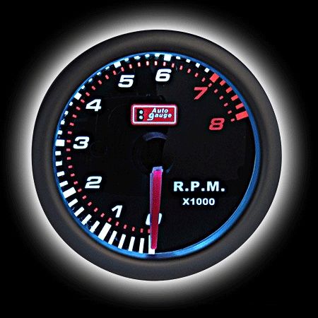

Это pro-sportовские указатели. Там есть лампочки подсветки. Их нужно подсоединить или вставить, если они отсутствуют. Светятся красиво, но лучше эти указатели выкинуть, а поставить нормальные. Сгорят в полёте лампочки, чем будешь светить на тахометр? 😉

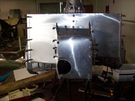

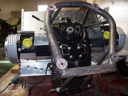

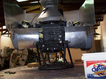

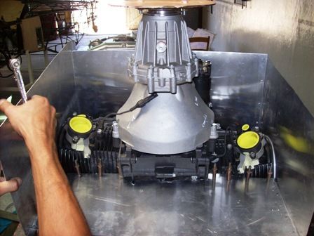

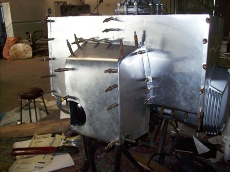

Если у кого то есть фото установленных дефлекторов в капоте двигателя для улучшения обдува цилиндров, опубликуйте. Буду признателен также за любые полезные советы по этому движку по вопросу охлаждения.
Сперто с какого-то буржуйского форума

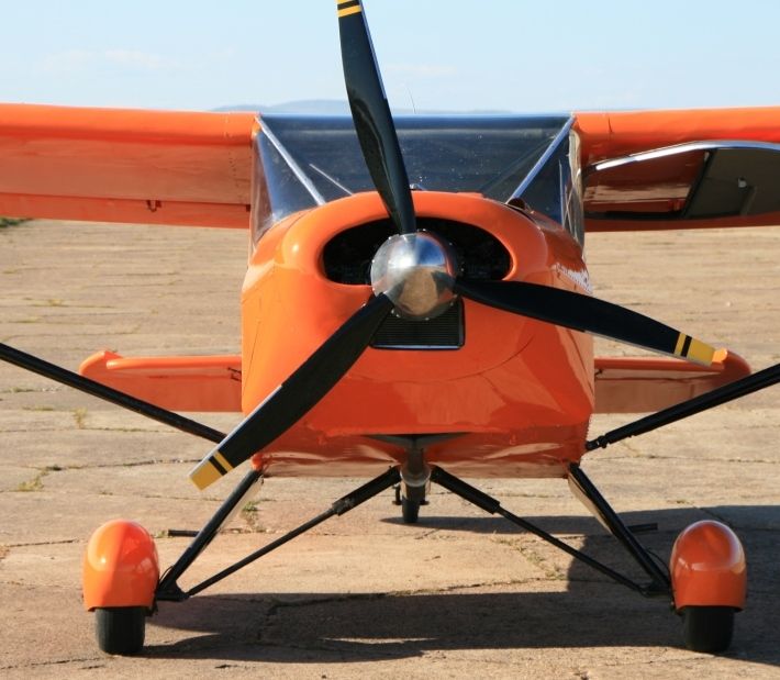

Вопрос к знатокам. Влияет ли на охлаждение двигателя расположение масляного радиатора вверх или вниз фитингами? Как вы думаете такой большой кок винта препятствует охлаждению?

Все  по  фото  сделано  вроде  правильно  и  препятствовать  охлаждению  не  должно  ничего.  Бэха  хороший  мотор,  но  я  бы  все  же  сьездил  к  парням  кто  реально  летает  на  них.  На  Форуме  всего  не  расскажешь  нужно  все  пощупать  понять.   😉

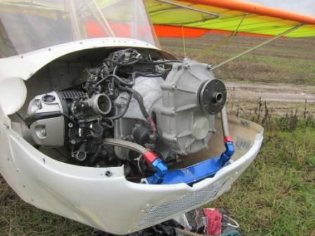

Спасибо за отзыв. Вот фотка, где радиатор поставлен вверх фитингами. Запросил владельца его мнение. А насчет приехать к парням, эксплуатирующим такой же двигатель скажу, что я бы с удовольствием, но живу от них слишком далеко, в Забайкалье, в Чите.
Не влияет.
Влияет!!!
Нужно ставить фитингами в верх,тогда радианор не будет завоздушиваться.
У вас установлен правильно.
Всем спасибо за отзывы. Вот и у меня возникло подозрение, что радиатор завоздушивается. У меня радиатор 14 рядов, буду ставить 25 рядов и переворачивать фитингами вверх.
Конечно фитингами вверх, это же элементарно, какое бы давление не было не было в масл. системе, если фитинги внизу то верхняя часть радиатора будет заполнена воздухом, даже если его полностью заполнить маслом перед установкой, то спустя время он завоздушится, при чем почти полностью! У вас на рыжике не правильно! Переставляйте вверх фитингами, или иногда летайте вверх колесами! 😉
