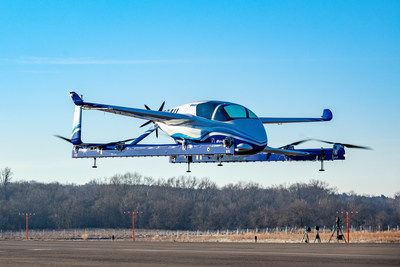

http://www.boeing.com/features/2019/01/pav-first-flight-01-19.page
триплан-октокоптер
