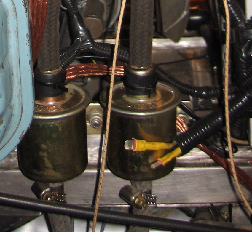

Доброго времени суток, всем форумчанам. Скажите пожалуйста, кто нибудь пользовался такими бензонасосами?
http://www.reaa.ru/cgi-bin/yabbA/YaBB.pl?num=1323276930
Если  у кого есть опыт работы с ними, прошу поделиться. Заранее всем спасибо.

Не вводите народ в заблуждение,Алексей
такой насос не мог стоять у вас в БАКЕ на  гольфе ,потому,что он ВЫНОСНОЙ
тот, что на фото по ссылке в первом сообщении - выносной и низкого давления.
погружные (в баке) высокого давления просто внешне на него похожи.

Я недавно поставил Пирбург! Работает нормально. перед запуском создает давление около 3 пси.
В полете с основным 4, с дополнительным пирбургом около 5.
При этом если менять обороты от 2 до 5тыс давление практически не меняется.

Расскажи  -  насос  продувается ?  В  смысле  -  если  ставить  2  насоса  последовательно  -  этот  и  скажем  от  Запорожца  (  для  дублирования )  -  интересует  -  сможет  или  нет  насос  от  запоровской  печки  протолкнуть  бензин  через  этот  насос  если  он  обесточен.
