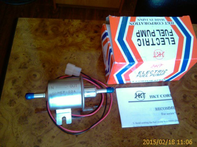

Недавний случай. Купил бензонасос низкого давления HEP-02A. Проверил, установил, подключил. Двигатель Ротакс 912.
Запустил. Насос отказал через 2 минуты работы.
Причем сам соленоид внутри срабатывает при включении питания, один раз, и всё. Значит не сгорел, что-то с переключением. Заводской брак.
Насос с коробкой и инструкцией, японский. Но что-то мне подсказывает, что это не совсем так. Внешне все качественно, вот только разъём... какой-то хлипкий. Таких насосов установил на разные самолеты много, однако с браком столкнулся впервые.
Будьте внимательны!
у меня такой, купленный на алиэкспрессе за 8 баксов трудится на замене масла через щуп.
вот его потроха (фото не мои, из тырнета):
