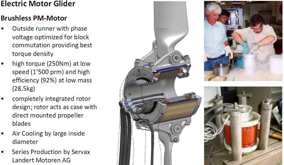

Посмотрел по ссылке viscom

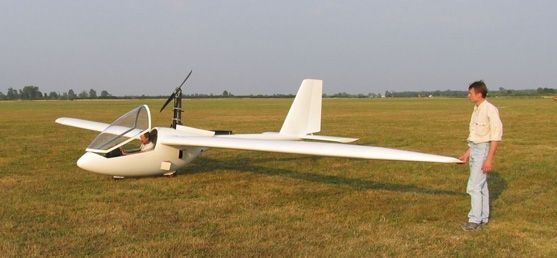

нашел бесколлекторный эл.мотор мощностью 39кВт при весе 28,5 кг (53лс), служащий втулкой для пропеллера...
Формулу применил:  Р=M*n/9549 (кВт, Нм, об/мин)
Хенрик, тут соотношение мощность/вес меньше, чем Вы привели.
Где бы поточнее найти источник?
-это конструкция проф.Вэццини\швейц.\ специально для мотопланера ЛЯНГЭ-АНТАРЭС\герм.\=43kW =летает выше туч\3000м\.
http://www.lange-aviation.com/htm/deutsch/medien/filme.html

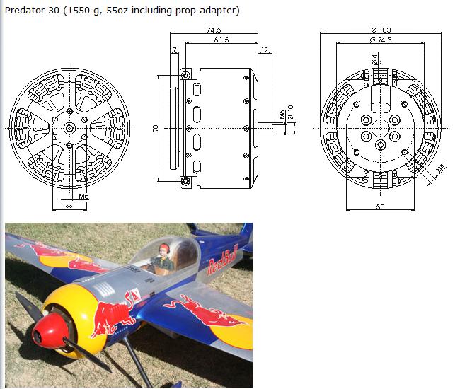

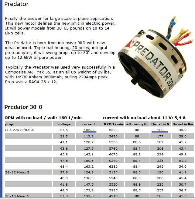

Тяга винта ­около 16кг, а ток ... более 100 ампер  :eek:  КПД его указан 88 процентов.
Во дают авиамоделисты!!
Форсирован 20 полюсный моторчик донельзя... :cool:
На настоящий аппарат... кто-нибудь уже осмелился поставить? :)
Нагрев от такого большого тока на большой высоте... легко будет отведен!
Вопрос только, каким должно быть устройство высокочастотного питания такого движка, если надо 100 ампер тысячи раз в секунду включать/выключать, а потом снова включать в другой полярности?  Вес этого устройства... каков? Надежность?
Кстати, на чертеже указано 24 перемагничиваемых катушки. Он, видимо, шаговый... :-/
В каждой катушке на глаз видно около 5 витков "толстенного" провода. Катушки, вероятно, через одну включены последовательно. Ширина каждого постоянного магнитика на роторе должна быть, предположительно, чуть больше ширины катушки...?

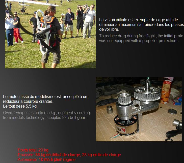

Вес заплечного ранца тоже почти как у Вернера Ека... 23кг, длительность работы 10 минут... Для взлета достаточно, на несколько раз :)
Правда, к Прэдатору пришлось поставить редуктор, - его обороты высоки...
А для Антареса эл.двигатель был спроектирован и изготовлен специально для тихоходного винта большого диаметра... Пишут - тот эл.мотор, первый и единственный, который официально признан авиационным электромотором и выпускается серийно.
-что мне нравится в этом решении=батереи спереди,на брюхе пилота=системма уравновешена.
-ПРЭДАТОР требует редуктора-лучше годится ЭКК-мотор.
