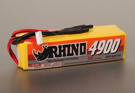

Давайте разберемся на примере
вот аккумулятор http://www.parkflyer.ru/35540/product/7300/
Capacity : 4900mAh
Constant discharge: 20C
Burst rate: 30C (15sec)
Configuration : 6S 22.2v
Pack size: 169x49x41mm
Weight : 742g
Discharge plug: 5.5mm Gold Connector
Мне надо достичь 19.6 Ач и 44,4 В
для этого я беру 8 таких аккумуляторов,  и соединяю по 4 аккумулятора параллельно(дабы получить нужную емкость) и вот у меня 2 комплекта по 4  аккумулятор с нужной емкостью, затем эти 2 комплекта по 4 аккумулятора, я соединяю последовательно дабы получить нужное напряжение , вот как бы у меня получился аккумулятор  19.6 Ач и 44,4 В как мне и надо.....
Но тут у меня водникает вопрос с количеством банок , контроллер расчитан по макс. 12 банок , И подойдет ли вот этот собранный аккумулятор?
maket
Сдавшихся - в разы больше, чем проигравших.
полученная сборка -если их просто соединть в паралельные группы - будет обладать небольшим ресурсом- ну, может циклов 100... если повезёт, то  больше, если не повезёт - то меньше...
практика показывает, что праралельные группы лучше набирать из аккумуляторов (желательно, одной парти), а не из батарей.
и тоже в этом случае необходим контроль за напряжением всех паралельных групп - иначе всё сгорит на фик.
самый стабильный вариант последовательная сборка из груп не более чем двух паралельных аккумуляторов.
по поводу контроллера и 12 банок - не берусь точно утверждать - и пусть меня поправят - но, думаю, это просто зашифровано номнальное напряжение  4,2 В*12 банок

Денис, пока что для полететь - только литиевые!
но подходить к делу аккуратно!
вообще-то  100 циклов - это тоже ресурс, достаточный для попробовать полететь.
но нужен постоянный контроль напряжения в паралельных группах при разряде. думаю, что таких контроллеров должно быт в природе много!
а ещё надёжнее - периодическая разборка  той батарей, конфигурацию который ты упомянул, и тестирование по отделности - заряд/разряд с контролем реальной емкости.
если что не так - отбраковка.
тогда ресурс можно продлить.

Кроме всего прочего подумайте, как вы будете заряжать аккумуляторы. Свинцовые заряжаются слишком долго, литий-полимеры от 1ч. до 15мин. в зависимости от типа. Но  тоже есть нюансы, литий полимер нужно заряжать только используя "балансир"(выравнивает напряжение между всеми банками аккумулятора, точность не менее 0,01в.), специальным зарядным устройством, а при увеличении размера аккумулятора и уменьшения времени заряда - зарядник нужен большой мощности. Например: для зарядки аккумулятора 5а/ч, 6 банок(25,2в.) в быстром темпе+балансировка(17-18мин) нужно зарядное устройство мощностью -  5а/ч*5C*25,2в.=630ват.
Литий полимеры проработают 50-200 циклов(в зависимости от типа и везения). Дольше прослужат аккумуляторы А123.
rus
Я люблю строить автожиры!
Например: для зарядки аккумулятора 5а/ч, 6 банок(25,2в.) в быстром темпе+балансировка(17-18мин) нужно зарядное устройство мощностью -5а/ч*5C*25,2в.=630ват.
Вообще мощность зарядного устройства надо считать просто: ток зарядки умноженный на напряжение т.е. 5а х 25.2 вольта = 126 ват. Можно но ненужно взять ток заряда 10А для 5 а/ч
Такой зарядник стоит около 40$.
