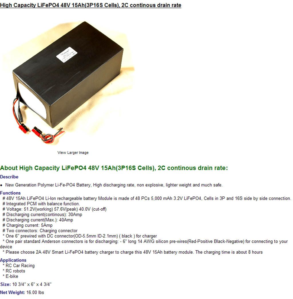

если найти аккумулятор как на картинке, это был бы самый идеальный вариант! 48V 20AH LiFePO4
LiFePO4 как я понял и слышал, самое лучшее что сейчас придумали, она не загорается и более того я видел в одной предаче про электромотоцикл, их даже грели, чтобы они быстрее отдавали ток!
такие применяются на электро скутерах,
High Capacity LiFePO4 48V 20Ah(3P16S Cells), 2C continous drain rate - Тяговые аккумуляторы Victoriz -  гарантируют высокий уровень производительности и надежности при использовании на всех электро - транспортных  средствах.   (Functions # 48V 15Ah LiFePO4 Li-Ion rechargeable battery Module is made of 48 PCs 5,000 mAh 3.2V LiFePO4, Cells in 3P and 16S side by side connection.    # Integrated PCM with balance function.    # Voltage: 51.2V(working) 57.6V(peak) 40.0V (cut-off)   Please choose 2A 48V Smart Li-FePO4 battery charger to charge this 48V 15Ah battery module. Цена р. с зарядкой. нет

На всех написано не боле 2С!
Внимательно смотри, батарея должна держать ток более 100 ампер и провода толстые.
Эта батарея High Capacity LiFePO4 48V 20Ah(3P16S Cells), 2C
дает ток меньше 40 ампер!!!! Сдохнет аккумулятор.
Бери такую вот

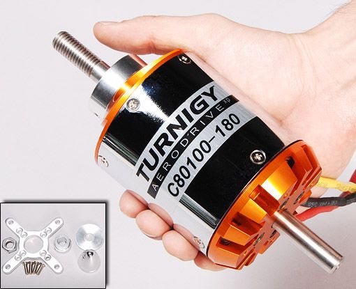

Беру мотор вот этот http://www.parkflyer.ru/35540/product/5139/
Модель: TR80-100-A
Максимальная мощность: 7000W
Сопротивление: 17мОм
Регулятор: 150A
Напряжение питания: макс. 48V
Скорость вращения: 180 rpm/V
Вес: 1570г
Вал: 12мм
Диапазон напряжений: 20-48v
Ток холостого хода: 3.3A
Аналог: 60-80см3 бензиновый двигатель

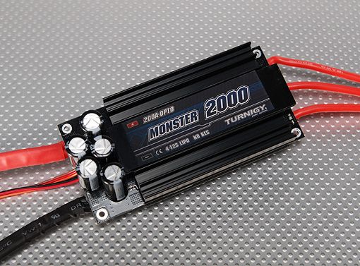

Контроллер
http://www.parkflyer.ru/35540/product/10332/
Spec.
Cont. Current: 200A
Burst Current: 230A
Battery: 4-12 Cell Lipo / up to 38 Cell Ni-XX
BEC: Nil

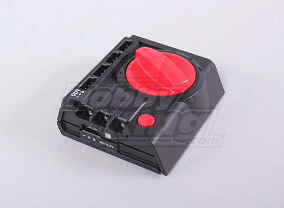

Сервотестер
http://www.parkflyer.ru/35540/product/100637/
Spec.
Servo Type: (760us/560Hz) or (1520us/66.6Hz) HV or Standard
Input voltage: DC3~12.6V (1~3S Lipoly)
Plug: Futaba & JR
Weight: 35g
Dimensions: 63x55x21mm
Attention: Do not input a voltage that is higher than your servo can handle.
Вопрсы?
Какое питание надо к сервотестеру?
Надо ли питание к контроллеру?
Какие дополнительные провода?
И Все точно должно заработать так как надо?
А17
Я люблю этот Форум!
Ещё в список: Карта программирования регуляторов Turnigy Monster-2000 http://www.parkflyer.ru/product/10333/
*Сервотестр питается от внешнего источника через разём "IN" от 3-12,6в.
*На контроллер(на его мозги) питание пойдёт от сервотестера, тут точно не скажу, хватит ли ему 3в. но вольт 5-6 точно хватит.(посмотрел внимательно на фотку, там есть отдельно два провода - чёрный и красный, возможно на них питание отдельно подаётся :-/)
*Нужно будет удлинить провод от контроллера  к сервотестору, провода от мотора к контроллеру(3шт.) просто спаять, не вижу в описании контроллера функции реверса :-?, если её нет, а двигатель крутится не в ту сторону, просто поменяйте местами любые два провода из трёх. Так же нужны силовые разъёмы от аккумулятора к контроллеру. Все соединения изолировать в термоусадку  :).
*Всё должно заработать как надо, с одним нюансом - всё это китайское и разбег в качестве бывает.
Удачи!

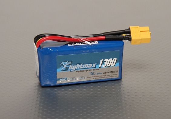

Аккумулятор  хочу к сервотестеру вот этот http://www.parkflyer.ru/35540/product/6790/
Spec.
Capacity: 1300mAh
Voltage: 3S1P / 3 Cell / 11.1v
Discharge: 15C Constant / 25C Burst
Weight: 102g (including wire, plug & shrink wrap)
Dimensions: 74x36x20mm
Balance Plug: JST-XH
Discharge plug: XT60
Такой аккумулято подойдет? и как его подключить, ведь на IN разьем как на сервомашинке с 3 контактами?
И как я понимаю от OUT провод пойдет на регулятор?
В случае  не подхода  аккумулятора к сервотестеру , пойдет на радио модель
И как я понимаю длинна проводов от контроллера к мотору должна быть как можно меньше?

Я этот регулятор не пользовал, но на моделях бортовое питание обычно 4,8-6в. и большинство компонентов на это рассчитаны. Сейчас для бортового чаще используют литийферум в паках или А123, 2 банки 6,6в, нужно припаять маленький разъём, как от регулятора на три провода, но подключить лишь два, + и -. В OUT втыкаем провод от регулятора, распиновка указана возле разъёма. В модельной электрике цвета идут так:
чёрный(коричневый) - минус
красный - плюс
белый(оранжевый) - сигнал
Длина проводов, на форуме народ долго эту тему обсуждал, вроде как решили, что если удлинять силовые то лучше от регулятора в мотору. А вообще, чем короче тем лучше :). Регулятор размещать в зоне обдува.

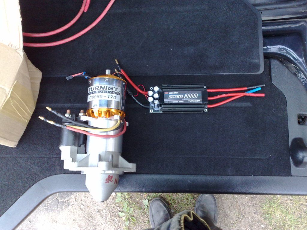

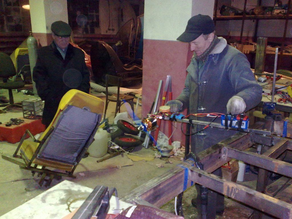

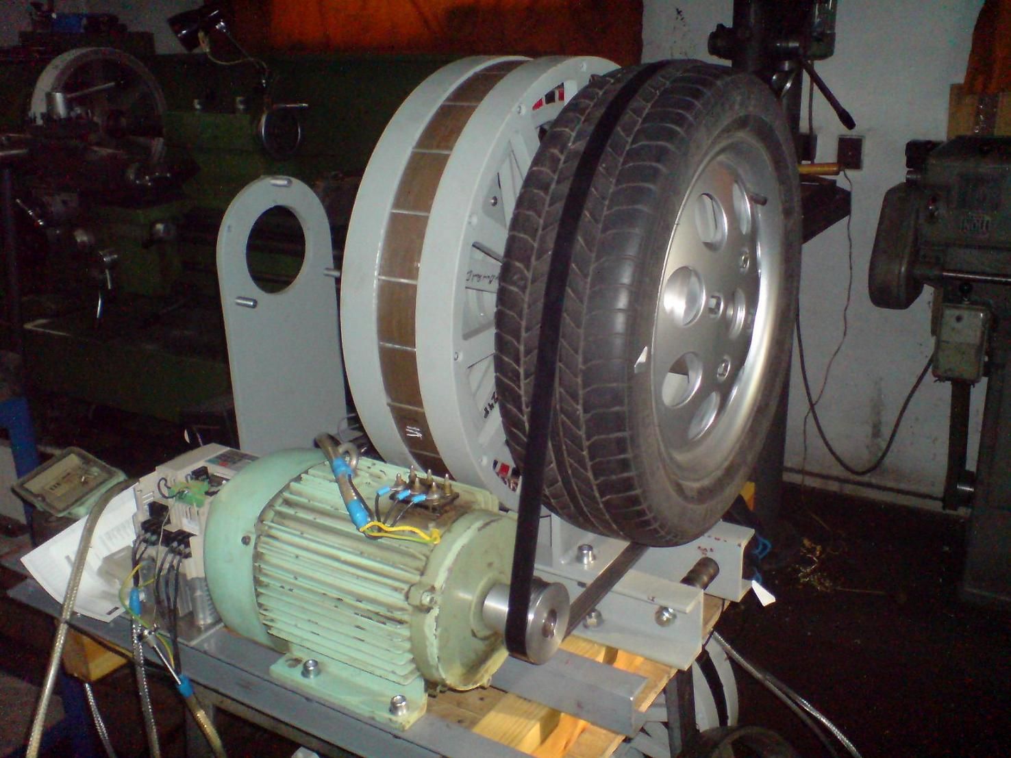

Эту схему с этими моторами, естественно, уже делали! см. фото
Все надежно крутит. Для раскрутки ротора в стартере просто заменили мотор и тот же контроллер. Питание только сервотестора нужно и лучше через отдельную цепь.
Схема очень простая и надежная, но учитывая китайского производителя уменьшай напряжение на моторе на 1 - 3 вольта! Поставь предохранитель и измеряй температуру мотора.
