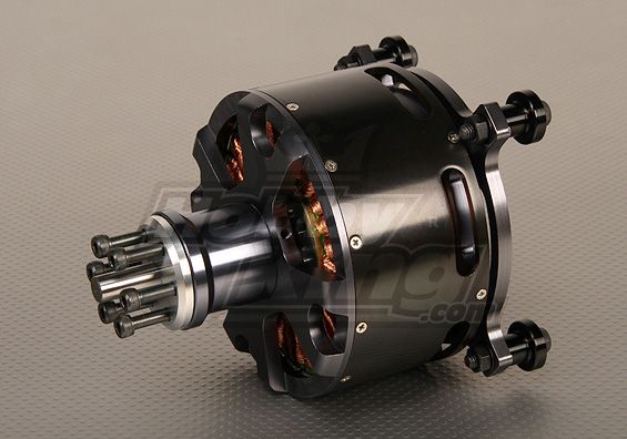

Теперь о моторе... 7kW это пиковая мощность, круизная как правило на 30-40% меньше пиковой. На пиковой мощности этот двигатель будет работать максимум 3 минуты, потом расплавятся обмотки. Так что учитывайте этот фактор. :-?
Еще советую на другой конец вала двигателя установить крыльчатку для охлаждения, и сделать вокруг двигателя тоннель, чтобы охлаждался эффективней. ::)

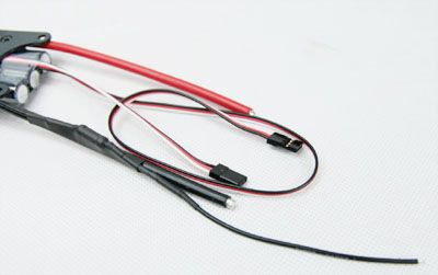

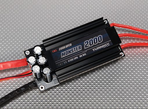

Сервотестер подключаете  (черный\коричневый,белый\желтый, красный) в "регуль". На сервотестер отдельное питание(откуда угодно). Литий-полимеры будут гораздо легче чем свинец и мотоакки не отдадут "нормальный ток" тот который потребит(хочет) "дрыгатель", соответственно недополучите мощщи. :IMHO

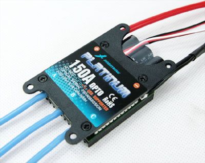

Вот сам нашел еще какой то контроллер на неруском сайте, 150 А а по волтаж ни слова, но  есть информация как я понял про количество банок аккумулятора
http://www.himodel.com/electric/HOB...d_Controller_ESC_Type_Platinum-150A-OPTO.html
в таблице Class 150 А написано Battery Cells(как я пнимаю количество банок) для Lipo 2-6, для NiMH 5-18
В описание мотора написано что контроллер надо 150А, сколько контроллеров я невидел,  на всех указано сила тока, но не указан максимальный вольтаж....
Как мне понять то что он не сгорит при 48 вольтах?
S
staryi

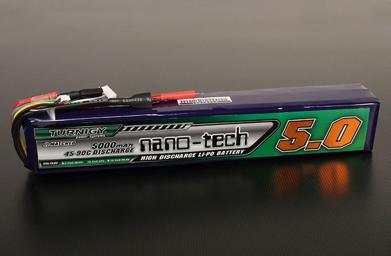

Для заряженной липошной банки ЭДС составляет 4,2 в.
Умножьте на 6 банок, под нагрузкой около4х в.
Грубо надо што-бы 12 банок ли-по мог тянуть :IMHO

нашел я контроллер на до 12 банок, несколько даже
вариант 1  http://www.parkflyer.ru/35540/product/101772/
все хорошо, только стоит 8 тысяч...
Программируемые настройки;
Старт (мягкий, нормальный, быстрый)
Отключение при снижении напряжения  (по умолчанию,  9.0/12.0/15.0/18.0/21.0/24.0/27.0/30.0/33.0/36.0В)
Тормоз(выключено / мягкий)
Частота ШИМ (8/12/16 кГц)
Тайминг (низкий, средний, высокий, авто)
диапазон газа 640 мс

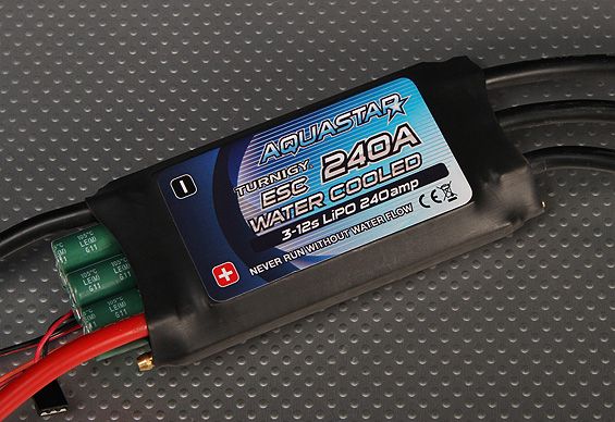

Спецификация.
Продолжительный ток 240А
Максимальный ток 280А
Батарея 3-12 банок литий-полимер
Встроеный источник питания приемника - отсутствует
Тип моторов, безколлекторные бездатчиковые
Размер 112 x 53 x 22mm
вес 250гр (включая провода)

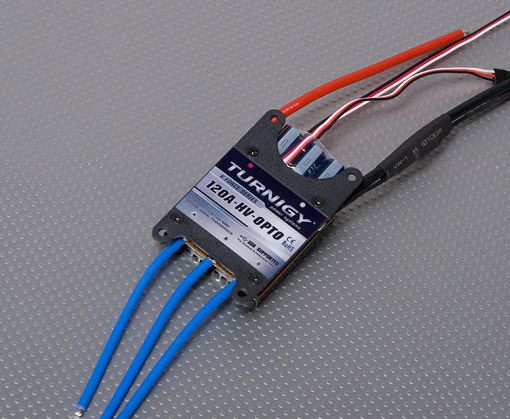

продолжительный ток у него 240 А, а в онисание двигателя написано регулятор 150 А внимание вопрос, двигателю плохо не станет?
вариант 2 http://www.parkflyer.ru/35540/product/8921/
стоит около 4 тысяч....
Выход: 120A продолжительно, 180A кратковременно до 10 секунд.
Напряжение на входе:  5-12 литиевых батареек или 15-36 NiMH батареек.
BEC:  отсутствует.
Трансмиссия управляющего сигнала: Система с оптической связью.
Опять же вопрос?  продолжительный ток у него 120 А, а в онисание двигателя написано регулятор 150 А внимание вопрос, то что 120 А вместо 150 А, сгорит контроллер или мощности будет меньше? чем это черевато?

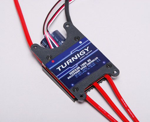

Вариант 3 http://www.parkflyer.ru/35540/product/4691/ самый подходящий вариант по цене 3 тысячи
Cont Current: 100A
Burst Current: 110A
BEC Mode: N/A (no BEC)
Lipo Cells: 5-12
NiMH : 15-36
Weight: 125g
CPU Clock Speed: 12Mhz
тот же вопрос что и с 3 вариантом
продолжительный ток у него 100 А, а в онисание двигателя написано регулятор 150 А внимание вопрос, то что 100 А вместо 150 А, сгорит контроллер или мощности будет меньше? чем это черевато?

http://www.hobbycity.com/hobbyking/store/uh_viewItem.asp?idProduct=4691 Вот он-же а вот другой,но цена. :IMHOhttp://www.hobbycity.com/hobbyking/store/uh_viewItem.asp?idProduct=10332
ща про моторчег почитаю что он хочет, а тут есть и такие.http://www.hobbycity.com/hobbyking/store/uh_viewItem.asp?idProduct=14427
Только их нет в наличии. :~)

Стоамперный регуль нормально терпит, но не менее 48в.(меньше, токи больше).
Пишут на винте 24 дюйма, а если 27 ставят, то за 130ампер и более.(от шага еще зависит).
Тягу пишут 25- 35 lbs.

По контроллеру все просто...
Если двигатель в пиковом режиме работает на токе 100А, то контроллер должен быть минимум 110А, а лучше 150А - будет меньше греться, плюс надежность лишней не бывает.
Короче все зависит от двигателя, контроллер впритык не покупайте, лучше с 50% запасом. :~)

вот двигатель http://www.parkflyer.ru/35540/product/5139/
Модель: TR80-100-A
Максимальная мощность: 7000W
Сопротивление: 17мОм
Регулятор: 150A
Напряжение питания: макс. 48V
Скорость вращения: 180 rpm/V
Вес: 1570г
Вал: 12мм
Диапазон напряжений: 20-48v
Ток холостого хода: 3.3A
Аналог: 60-80см3 бензиновый двигатель
Вот какой у него пиковый ток?
