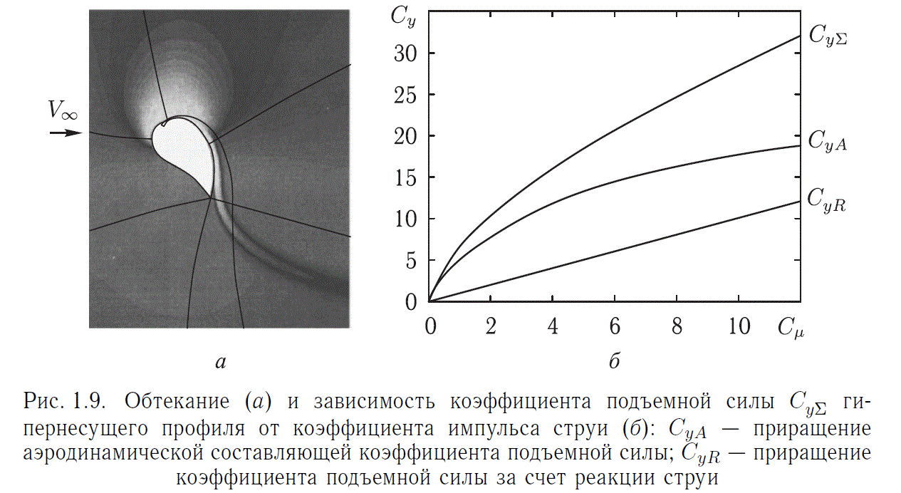

Я так понимаю, что Вы не владеете понятием приведенного Вами же графика.
Поэтому хотелось бы ознакомиться с первоисточником Вашего оптимизма.
Глядя на приведенные рисунки лично мне не понятно что на графике отложено по оси "Х".
Не понятно при какой конкретной скорости обдува сняты эти характеристики.
Не понятно какая скорость была в этом случае у крыла относительно неподвижного воздуха вдали.
Не понятно сколько было затрачено энергии для получения некой прибавки подъемной силы.
А самое главное даже не то, что конкретно мне эти вопросы не ясны без ознакомления с  текстом первоисточника.
Главное то, что практика критерий истины.
Скажите, где используется это самый принцип обдува и с какими энергетическими издержками.

О... Гугл в помощь по оси х безразмерный коэффициент можно сказать грубо  он оперирует соотношением скоростей выдаваемой струи и скоростного напора и ещё относительными площадями.
2
Самолёты с энергетической механизацией есть и не так уж мало и они не виноваты что некоторые дальше вертолетов ничего не видят.
Дальше самостоятельно разбирайтесь
