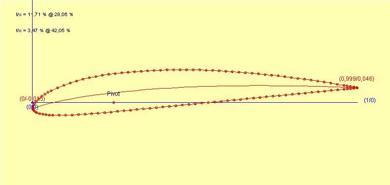

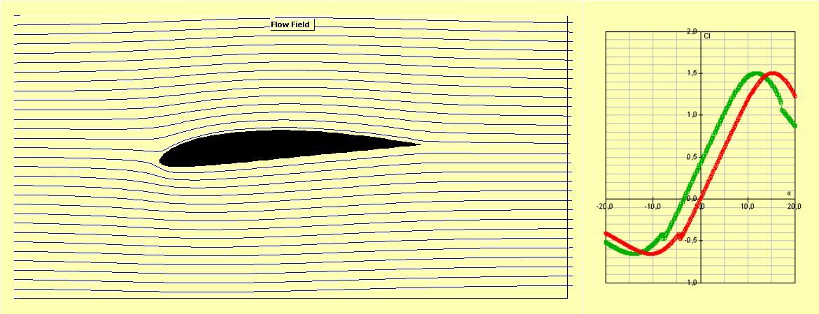

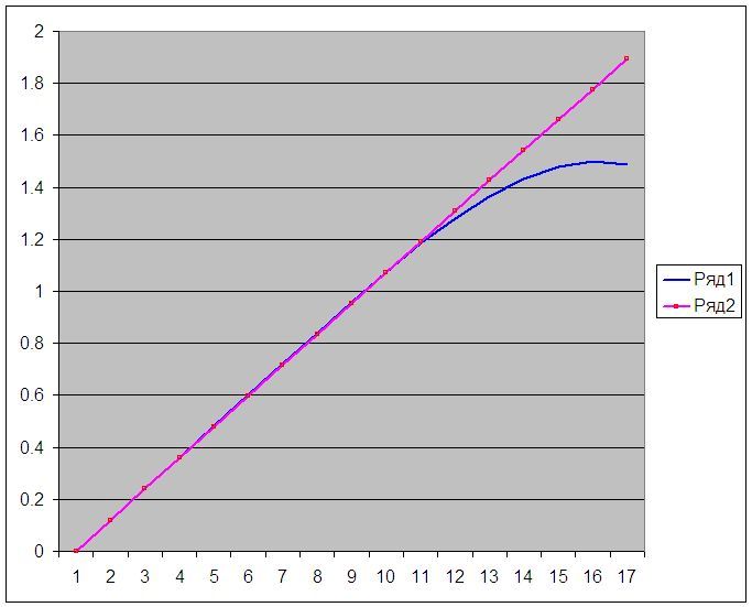

А вот интересная информация по обтеканию профиля и связью с теорией отбрасывания воздушных масс.
Для наглядного показа я взял я профиль   CLARK Y AIRFOIL
Определил угол атаки при котором коэффициент Су равен нулю. Для этого профиля этот угол равен минус 3,5 градуса.
Поскольку подъемная сила по данной теории будет зависеть от вертикальной скорости отбрасывания воздушных масс, и в конечном итоге будет в определенном диапазоне углов пропорциональна синусу угла отклонения отклоненных масс воздуха от направления полета, то я решил посмотреть насколько это будет точно выполняться.
Вот посмотрите на результат такого виртуального эксперимента.
На последней картинке изображен график.
Красная линия это поведение функции Синуса, а синяя линия это зависимость коэффициента Су от угла атаки.
В графиках Экселя по оси "Х" отложены углы атаки где цифровые значения смещены.
Цифра 1 на оси "Х" соответствует значению угла атаки минус 3,5 градуса при котором Су=0
Если отсчитывать угол атаки профиля от угла при котором Су=0, то практически до угла атаки 10 градуса графики совпадают.
А далее начинаются сбои в плавности обтекания профиля и уже при углах атаки 15,2 градусов кривая Су начинает падать.
