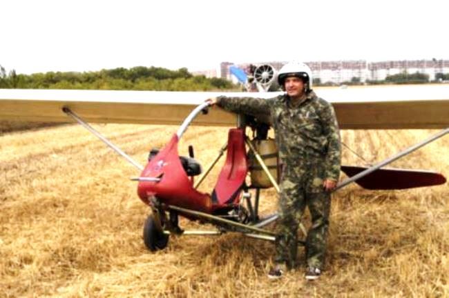

Было дело и мы ставили РМЗ-640 на ЛаГ-16 м .
В безредукторном варианте -взлет длинный ( тяги 70 кг )
После отрыва и набора скорости 70 к.ч. , винт 1,15 м. входил в оптимальный режим ( мотор докручивал 400-500оборотов) , прирост тяги ощутимый ( спиной ) и можно было набирать высоту 1м/сек :giggle: !!!
После установки редуктора и винта 1,6м. взлетать стали бодрее но скороподьемности особо не добавилось ..
Шасси усилили и колеса на 400 поставили .Это существенно облегчило разбег по грунтовке с травой !!!!
Впереди установили самоориентирующееся колесико на 250 , после того как неоднократно пытались капотировать:oops: ( даже постояли вверх хвостом в "раздумье " куда завалиться 😳)
Настоятельно рекомендую ТАКОЕ колесико !!!!
ЧУдесный профиль действительно оооочень критичен к чистоте ( утренняя изморось , роса - не взлетает , прилипшая пыл - ухудшает качество ощутимо )
Если разогнать скорость 90-100 , летит задравши ХВОСТ , ручка почти до упора вперед .
Предпочитали посадку "на скорости " на 2 колеса .
Посадка на "3 точки " некомфортная, хотя скорость совсем маленькая ( спинным "МОзГОМ" чувствуется как балка "крихтит " от удара оЗемь :cry:) Применяли только в случае экстренной посадке на вынужденную ( а ИХ было десятки )

От моторных полетов ( вибрация ) быстро разбило пластик , под шурупчиками крепления элеронов !!!!
От аварийных посадок ( удары о чемлю законцовками ) ,появились "хопуны" на верхней поверхности крыла..........размягчения и потеря устойчивости силовой обшивки , в районе полуметра от узлов крепления :oops: . .""Налепили 2-3 мм стеклопластиковую ( эпоксидка ) накладку . Страшно но еще немного полетали - отслоения не обнаруживалось .

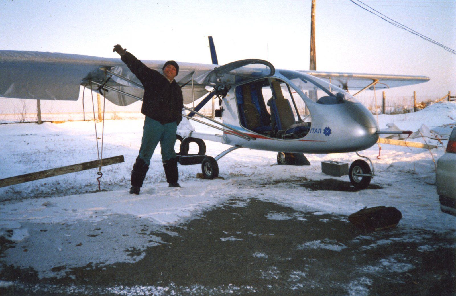

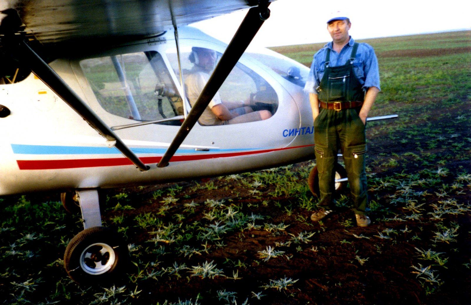

Далее пересели на другой самолет ( фото ). а ЛаГ разобрали ..... и сделали АэроМотоцикл :giggle:
