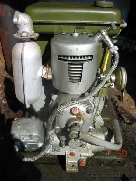

P.S. Пример неавиационного экранирования зажигания ("здравствуй юность в сапогах"):
