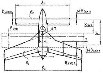

У «тандема», для определения требуемой центровки, удобно условно привести эту компоновку к более привычной для понимания нормальной аэродинамической схеме с условным эквивалентным крылом.
В связи с простотой расчетных формул и принятой хорде крыла в 1 м., при которой размах крыла и его площадь численно не различаются, и при этом всякое число разделенное на такое же число дает единицу, появляется возможность ввести понятие группы вариантов размахов крыла Х/Х, при которой размах и площадь переднего и заднего крыла одинаковы.

Центровка, как и в случае нормальной схемы, должна лежать в пределах 15...25% Вэкв (хорды условного эквивалентного крыла), которая находится по следующей формуле:
Вариант 9/8​
Вэкв = 9 + 8 / √9^2 + 8^2 = 1,4118 м
Вариант 9/8,5​
Вэкв = 9 + 8,5 / √9^2 + 8,5^2 = 1,4136 м
Вариант 10/9,5​
Вэкв = 10 + 9,5 / √10^2 + 9,5^2 = 1,4137 м
Вариант 11/10,5​
Вэкв = 11 + 10,5 / √11^2 + 10,5^2 = 1,4138 м
Группа вариантов Х/Х (на примере варианта 10/10)​
Вэкв = 10 + 10 / √10^2 + 10^2 = 1,4142 м.
При этом расстояние от 0,25% Всах переднего крыла до носка эквивалентной хорды находится по следующей формуле:

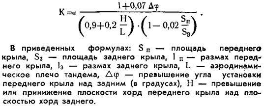

К - коэффициент, учитывающий разность углов установки крыльев, скосы и торможение потока за передним крылом,находится по следующей формуле:
по материалам: Серьезнов А., Кондратьев В.. «В небе Тушина — СЛА» Моделист-Конструктор 1988 г. №3 стр 11, Кондратьев В.П. Яснопольский Л.Ф. «Самолет – своими руками» 1993 г. стр 118-120.
Вариант 9/8​
К = 1 + 0,07 х 2 / (0,9 + 0,2 х 1/4,1) х (1 – 0,02 х 9/8) = 1,2291994
Хэкв = 4,1 / 1 + 9/8 х 1,2291994 – 9 + 8 / 4 х √9^2 + 8^2 = 1,37 м.
Точка 0,25% Всах переднего крыла имеет координату 1,35 м по продольной оси, соответственно носок эквивалентного крыла будет иметь координату 1,35 + 1,37 = 2,72 м.
0,25% Всах эквивалентного крыла крыла будет иметь координату: 2,72 + 1,4118*0,25 = 3,07 м.
При предельной задней центровке 3,01 м запас устойчивости составит: 3,07-3,01 = 0,06 м, что составит 0,06/1,4118 = 4% хорды эквивалентного крыла.
При предельной передней центровке 2,79 м запас устойчивости составит: 3,07-2,79 = 0,28 м, что составит 0,28/1,4118 = 20% хорды эквивалентного крыла.

Хэкв = 4,1 / 1 + 10/9,5 х 1,227382 – 10 + 9,5 / 4 х √10^2 + 9,5^2 = 1,43 м.
Точка 0,25% Всах переднего крыла имеет координату 1,35 м по продольной оси, соответственно носок эквивалентного крыла будет иметь координату 1,35 + 1,43 = 2,78 м.
0,25% Всах эквивалентного крыла крыла будет иметь координату: 2,78 + 1,4137*0,25 = 3,13 м.
При предельной задней центровке 3,01 м запас устойчивости составит: 3,13-3,01 = 0,12 м, что составит 0,12/1,4137 = 8% хорды эквивалентного крыла.
При предельной передней центровке 2,79 м запас устойчивости составит: 3,13-2,79 = 0,34 м, что составит 0,34/1,4137 = 24% хорды эквивалентного крыла.
Вариант 11/10,5​
К = 1 + 0,07 х 2 / (0,9 + 0,2 х 1/4,1) х (1 – 0,02 х 11/10,5) = 1,22726
Хэкв = 4,1 / 1 + 11/10,5 х 1,22726 – 11 + 10,5 / 4 х √11^2 + 10,5^2 = 1,44 м.
Точка 0,25% Всах переднего крыла имеет координату 1,35 м по продольной оси, соответственно носок эквивалентного крыла будет иметь координату 1,35 + 1,44 = 2,79 м.
0,25% Всах эквивалентного крыла крыла будет иметь координату: 2,79 + 1,4138*0,25 = 3,14 м.
При предельной задней центровке 3,01 м запас устойчивости составит: 3,14-3,01 = 0,13 м, что составит 0,13/1,4138 = 9% хорды эквивалентного крыла.
При предельной передней центровке 2,79 м запас устойчивости составит: 3,14-2,79 = 0,35 м, что составит 0,35/1,4138 = 25% хорды эквивалентного крыла.
К = 1 + 0,07 х 2 / (0,9 + 0,2 х 1/4,1) х (1 – 0,02 х 10/10) = 1,22606369
Хэкв = 4,1 / 1 + 10/10 х 1,22606369 – 10 + 10 / 4 х √10^2 + 10^2 = 1,49 м.
Точка 0,25% Всах переднего крыла имеет координату 1,35 м по продольной оси, соответственно носок эквивалентного крыла будет иметь координату 1,35 + 1,49 = 2,84 м.
0,25% Всах эквивалентного крыла крыла будет иметь координату: 2,84 + 1,4142*0,25 = 3,19 м.
При предельной задней центровке 3,01 м запас устойчивости составит: 3,19-3,01 = 0,18 м, что составит 0,18/1,4142 = 13% хорды эквивалентного крыла.
При предельной передней центровке 2,79 м запас устойчивости составит: 3,19-2,79 = 0,4 м, что составит 0,4/1,4142 = 28% хорды эквивалентного крыла.
Вариант 9/8 имеет наименьшую смачиваемую поверхность, что облегчает достижение максимальной скорости полета. Производства полетов с использованием варианта 9/8 возможно лишь опытным и подготовленным пилотом, постоянно готовым к остановке двигателя, флюгированию воздушного винта и продолжению полета (совершению вынужденной посадки) на одном двигателе с использованием генератора в качестве электродвигателя. Наиболее вероятным представляется использование варианта для перелета двух пилотов при нагрузке на крыло 127,06 кг/м.кв.
Вариант 9/8,5 так же имеет малую смачиваемую поверхность и высокую управляемость (уменьшенную продольшую устойчивость), это позволяет получить конфигурацию предназначенную для пилота с пилотажными амбициями.
Вариант10/9,5 сочетает полную пассажировместимость с высокой управляемостью.
Вариант 10/10 представляется наиболее сбалансированным для каждодневного использования и максимально широкого круга задач.
Вариант 11/11 предоставляет возможность перевозки пассажиров с большой массой тела или достижение максимальной дистанции с дополнительными топливными баками.
