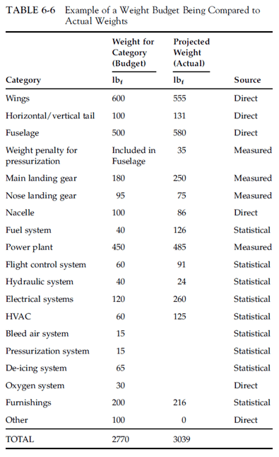

На странице 174 главы 6 «Анализ веса самолета» книги «General aviation aircraft design: applied methods and procedures», опубликована таблица сравнения веса деталей и оборудования вычисленных методом прямой оценки веса или принятых статистически, и действительно существующих для самолета оснащенного силовой установкой весом 219,99 кг. (можно предположить Continental IO-520-В - 210,92 кг, двухлопастный ВИШ - 9,07), и весом пустого 1378,466 кг.
Приведем столбец действительных значений полностью.
Действительные значения веса компонетов используем для формирования групп элементов аэромобиля.

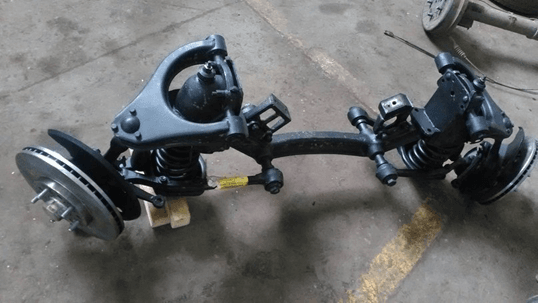

Представляется возможным принять в качестве пневматиков задней оси автомобильные шины размером 225/75 R16C 121/120R, такие как Michelin Agilis 3 или Nokian Tyres Hakka Van (летние), и Kumho Winter Portran CW51 или Nokian Tyres Hakkapeliitta C3 (зимние).
Все шины имеют индекс нагрузки (в паре) 120, что равно (в паре) 1400 х 2 = 2800 кг.
Четыре шины на задней оси имеют суммарную грузоподьемность 1400 х 4 = 5600 кг.
При посадке на пневматики задней оси допустимая эксплуатационная перегрузка от реакции земли составит 5600 / 2340 = 2,39.
Все шины имеют индех скорости R, максимальная скорость 170 км/час, ширину профиля 225 мм, высоту профиля 168,75 мм, наружний диаметр 744 мм, посадочный диаметр 406 мм, Ply rating (норма слойности C) – 8, вес не более 15 кг.
С кованым алюминиевым диском R 16 весом 7 кг колесо будет весить 22 кг, сдвоенное колесо (пара) 44 кг., два сдвоеных колеса на задней оси – 88 кг.
Задняя подвеска: два рычага, два амортизатора, четыре ступицы, две шестерни, две цепи, два суппорта, два диска – 112 кг. Для сравнения: передняя подвеска ГАЗ-3110 «Волга» в сборе (3110-2901012-10) Вес: 105 кг.
Таким образом вес задней подвески составит 88 + 112 = 200 кг.
Представляется возможным принять в качестве пневматиков передней оси автомобильные шины размером 195/80 R14C 106/104R, такие как Dunlop SP Van 01 или Maxxis MCV3+ VanSmart (летние), и Viatti Vettore Brina V-525 или Viatti Vettore Inverno V-524 (зимние).
Все шины имеют индекс нагрузки 106, что равно 950 кг. Две шины на передней оси имеют суммарную грузоподьемность 950 х 2 = 1900 кг.
Все шины имеют индех скорости R, максимальная скорость 170 км/час, ширину профиля 195 мм, высоту профиля 156 мм, наружний диаметр 668 мм, посадочный диаметр 355 мм, Ply rating (норма слойности C) – 8, вес не более 11,5 кг.
С кованым алюминиевым диском R 14 весом 6,5 кг колесо будет весить 18 кг, два колеса на передней оси – 36 кг.
Передняя подвеска: поперечная балка с установленым рулевым механизмом с усилителем, два рычага, два амортизатора, две ступицы, два суппорта, два диска – 114 кг. Для сравнения: передняя подвеска ГАЗ-3110 «Волга» в сборе (3110-2901012-10) Вес: 105 кг.
Таким образом вес передней подвески составит 36 + 114 = 150 кг.
Следовательно общий вес автомобильной подвески составит 200 + 150 = 350 кг.

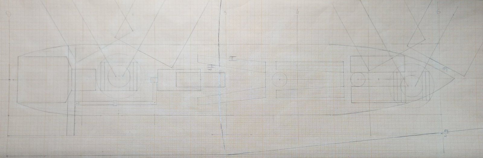

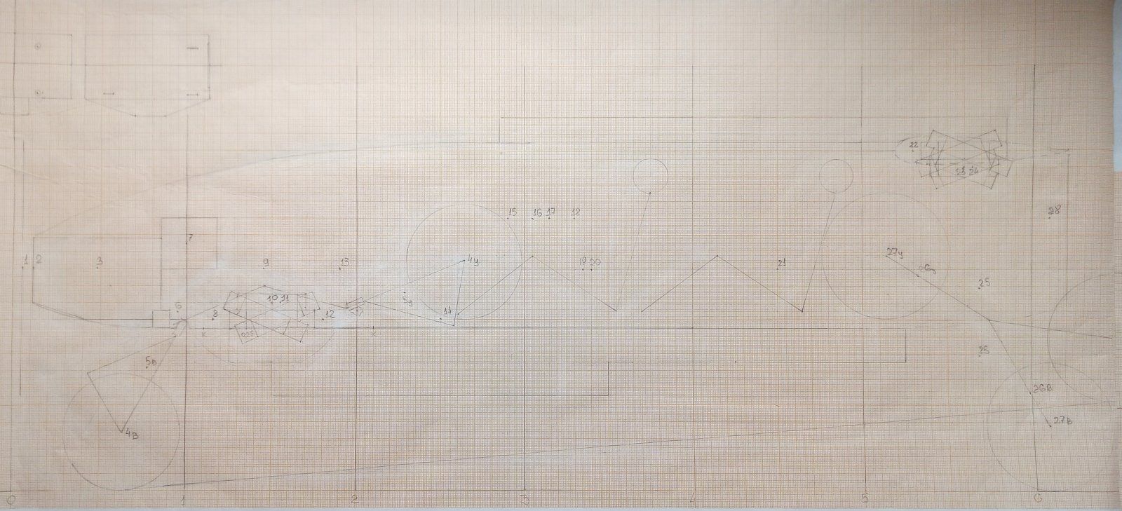

Продолжаю свою работу над эскизом аэромобиля. Новые знакомые из авиационных кругов снабдили необходимой литературой, что позволяет продвигаться самостоятельно.
Соратника со знанием САПР системы, который помог бы с созданием 3D модели аэромобиля пока нет, но, как выяснилось, это и неплохо.
Создание весовой и центровочной ведомостей показали, что в случае эскизного проектирования аэромобиля схемы отличной от классической, расчет в первом приближении кем либо кроме автора-генератора идеи невозможен.
Почитав литературу создал ведомости сам. Нельзя сказать, что это просто, но и говорить, что это невозможно для человека с общеинженерным образованием, тоже не приходится.
Материала по тандемной схеме немного, но он есть. Основное время уходит на формализацию своих собственных смутных образов аэромобиля.
Изменения в первоначальном замысле.​
Силовая установка, двигатели и генераторы, перемещены в нос аэромобиля. При силовой установке в корме и прямом крыле аэромобиль не уравновешивался.
Для создания условий возникновения эмерджентности, в систему заложены избыточные возможности по изменению угла установки и угла поворота крыла. От нулевого положения крыла допускается его отклонение плюс/минус (вверх/вниз) 20 гр. От нулевой стреловидности допускается ее изменение плюс/минус 30 гр.
Такие величины угла установки обуславливаются отсутствием механизации крыла, то есть необходимостью использовать всю протяженность кривой Су (а) для аэродинамического управления.
Вероятнее всего система управления самолетом будет использовать около 16 градусов вверх и около 10 градусов вниз.
Углы изменения стреловидности обусловлены интересом к личности Павла Владимировича Цыбина и его летающей лаборатории Ц-1 (ЛЛ-3).

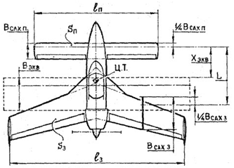

У «тандема», для определения требуемой центровки, удобно условно привести эту компоновку к более привычной для понимания нормальной аэродинамической схеме с условным эквивалентным крылом.
Принимаем, что переднее крыло и заднее крыло имеют одинаковый размах 10 м.
При хорде 1 м, общая площадь крыльев составляет 20 кв.м.
Так же рассчитаем вариант, при котором переднее крыло имеет размах 10 м, заднее крыло имет размах 11 м.
При хорде 1 м, общая площадь крыльев в этом случае составит 21 кв.м.
Центровка, как и в случае нормальной схемы, должна лежать в пределах 15...25% Вэкв (хорды условного эквивалентного крыла), которая находится по следующей формуле:
Вэкв = 10 + 10 / √10^2 + 10^2 = 1,4142 м.
Вэкв = 10 + 11 / √10^2 + 11^2 = 1,4126 м.

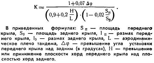

При этом расстояние от 0,25% Всах переднего крыла до носка эквивалентной хорды находится по следующей формуле:
К - коэффициент, учитывающий разность углов установки крыльев, скосы и торможение потока за передним крылом,находится по следующей формуле:
по материалам: Серьезнов А., Кондратьев В.. «В небе Тушина — СЛА» Моделист-Конструктор 1988 г. №3 стр 11, Кондратьев В.П. Яснопольский Л.Ф. «Самолет – своими руками» 1993 г. стр 118-120.
Вариант: 10/10​
К = 1 + 0,07 х 2 / (0,9 + 0,2 х 1/4,1) х (1 – 0,02 х 10/10) = 1,2260637
Хэкв = 4,1 / 1 + 10/10 х 1,2260637 – 10 + 10 / 4 х √10^2 + 10^2 = 1,49 м.
Точка 0,25% Всах переднего крыла имеет координату 1,35 м по продольной оси, соответственно носок эквивалентного крыла будет иметь координату 1,35 + 1,49 = 2,84 м.
0,25% Всах эквивалентного крыла крыла будет иметь координату: 2,84 + 1,4142*0,25 = 3,19 м.
При предельной задней центровке 3,03 м запас устойчивости составит: 3,19-3,03 = 0,16 м, что составит 0,16/1,4142 = 11% хорды эквивалентного крыла.
При предельной передней центровке 2,82 м запас устойчивости составит: 3,19-2,82 = 0,37 м, что составит 0,37/1,4142 = 26% хорды эквивалентного крыла.
Вариант: 10/11​
К = 1 + 0,07 х 2 / (0,9 + 0,2 х 1/4,1) х (1 – 0,02 х 10/11) = 1,2237932
Хэкв = 4,1 / 1 + 10/11 х 1,2237932 – 10 + 11 / 4 х √10^2 + 11^2 = 1,59 м.
Точка 0,25% Всах переднего крыла имеет координату 1,35 м по продольной оси, соответственно носок эквивалентного крыла будет иметь координату 1,35 + 1,59 = 2,94 м.
0,25% Всах эквивалентного крыла крыла будет иметь координату: 2,94 + 1,4126*0,25 = 3,29 м.
При предельной задней центровке 3,03 м запас устойчивости составит: 3,29-3,03 = 0,26 м, что составит 0,26/1,4126 = 18% хорды эквивалентного крыла.
При предельной передней центровке 2,82 м запас устойчивости составит: 3,29-2,82 = 0,47 м, что составит 0,47/1,4126 = 33% хорды эквивалентного крыла.
