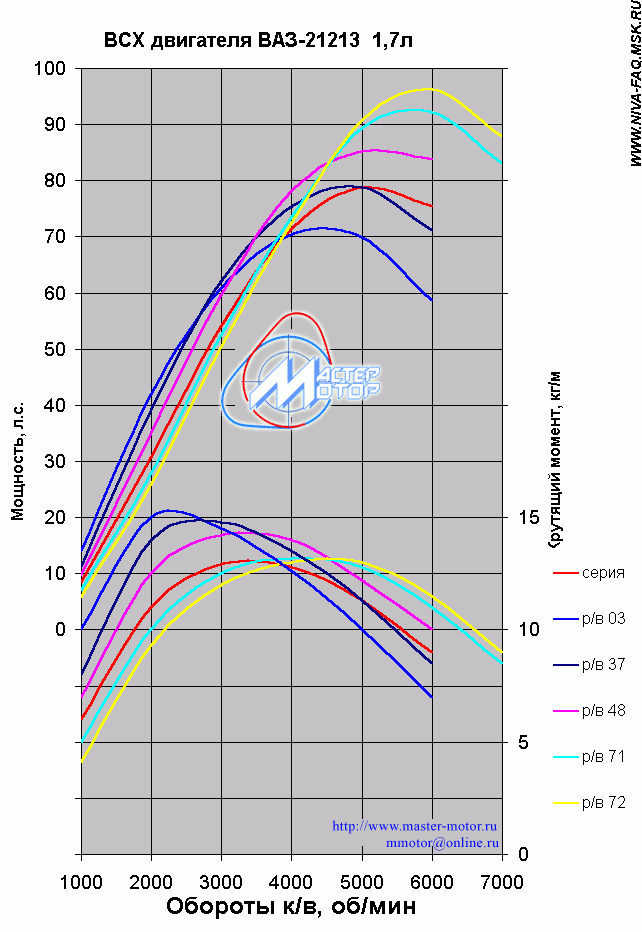

Я об значении максимальных оборотов, с которыми допустимо вращаться автоШРУС-ас.
Тем более, Оковским.
Я к тому, что ШРУС не тепличная вещичка, 5000-6000об/мин. не предел.
Ибо значение имеют лишь:
1.относительные скорости перекатывания шариков в шарнире
2.непревышение максимальных величин контактных напряжений в паре "шарик-дорожка шарнира"
А тут всё в полном порядке- автостроители не идиоты, ШРУСы подбирают с запасом.

Я к тому, что ШРУС не тепличная вещичка, 5000-[highlight]6000об/мин[/highlight]. [highlight]не предел[/highlight].
А вот тут я попросил бы привести пример.
Характеристики движка "Нивы":
В КПП "Нивы" 4-я передача- "прямая", т.е. движок напрямую крутит раздатку через "Оковский" ШРУС.
