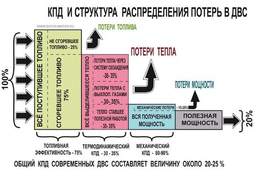

На  тему  расхода топлива  и  КПД  ДВС  есть  интересная  ссылочка :
http://www.rotor-motor.ru/page08.htm
И  вот  оттуда - картиночка :
«КПД  современных   ДВС»
Разглядывая  картиночку - удобно  размышлять  где  и  что  можно  съэкономить...  И  где  могут  вылезти  рога.

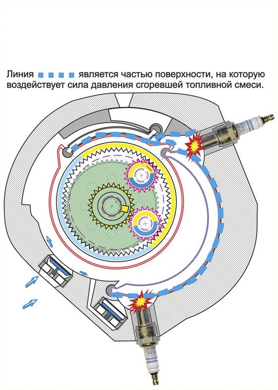

Здесь много говорят про тепловые потери.
Я понимаю под сутью тепловых потерь остывание сгоревшей смеси и связанные с упомянутым остыванием уменьшение давления и соответственно механической работы, причём всё упомянутое от момента возгорания и до момента выхлопа. Если что не так в изложенном - с интересом ознакомлюсь с поправками.
Следовательно, в существующей конструкции (не только в моей) с остыванием необходимо бороться использованием соответствующих материалов и уменьшением времени между воспламенением смеси и выхлопом.
Но самым главным в ДВС ИМХО является его способность  преобразовывать силу давления газов в силу на выходном вале.
Последующие иллюстрации покажут упомянутое выше как для моей конструкции, так и для классического ДВС.

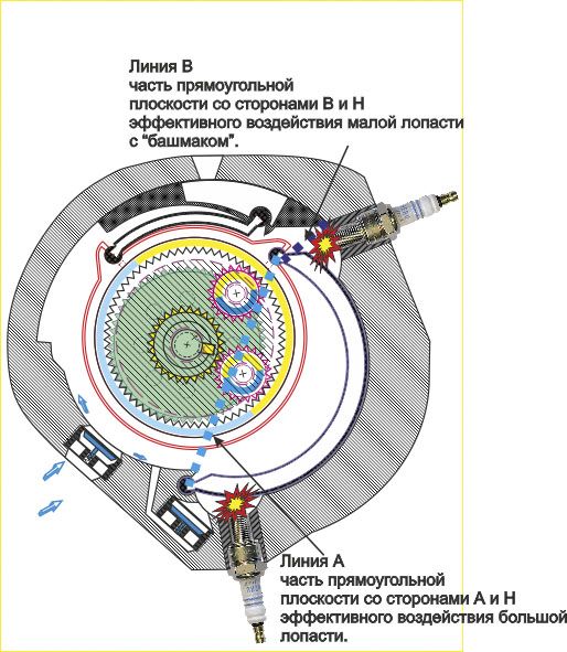

Далее будут показаны эффективные значения площадей с векторами сил
    85,6 КБ · Просмотры: 328

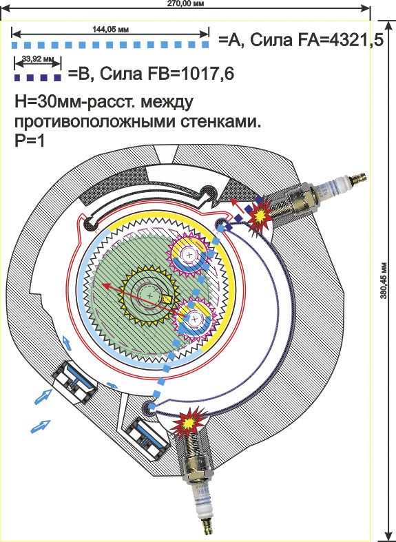

Далее для определения векторов сил условно задаём силу давления сгоревшей топливной смеси как P=1.
    73,7 КБ · Просмотры: 339
Далее будут силы, приложенные к поршню и его перемещающие.
Затем примем допущение (для удобства) о линейном изменении давления в пределах рабочего хода и графическим путём определим в четырёх точках величины крутящего момента.

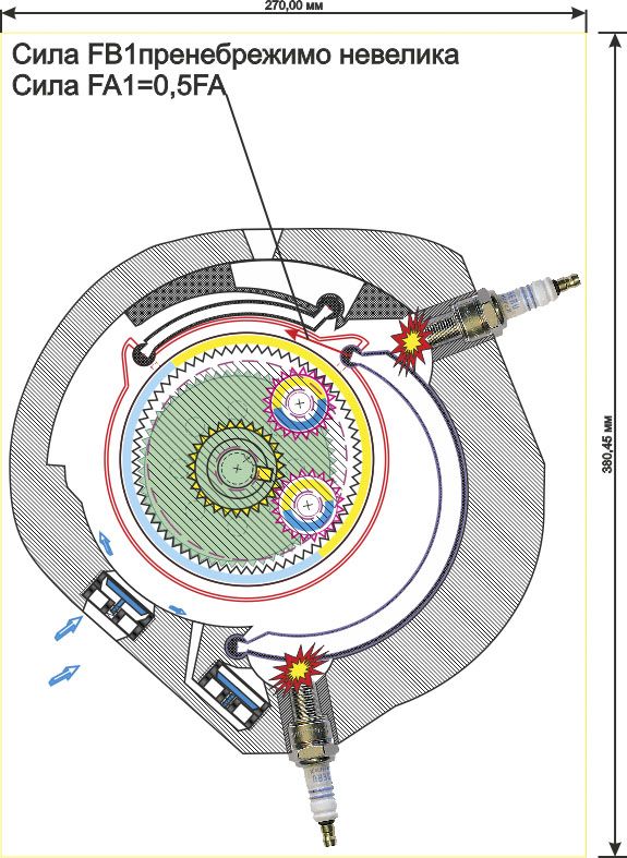

Далее сила от поршня 4 передаётся шестерне с внутренним зубом 5, которая обкатывает зелёную шестерню 7...
    99,9 КБ · Просмотры: 307

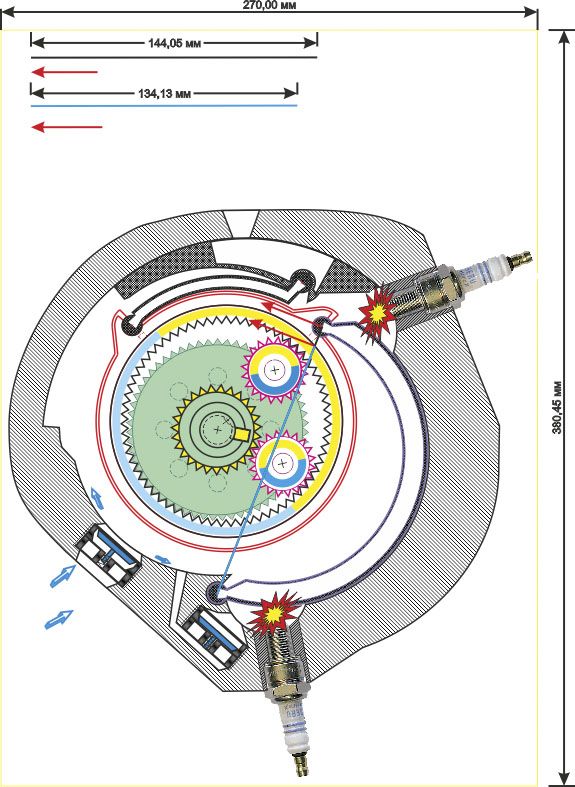

Далее определяем силы на зубцах шестерен 5, 6, 14...
    91,4 КБ · Просмотры: 320
