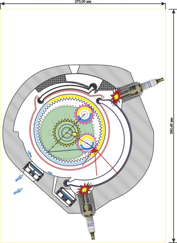

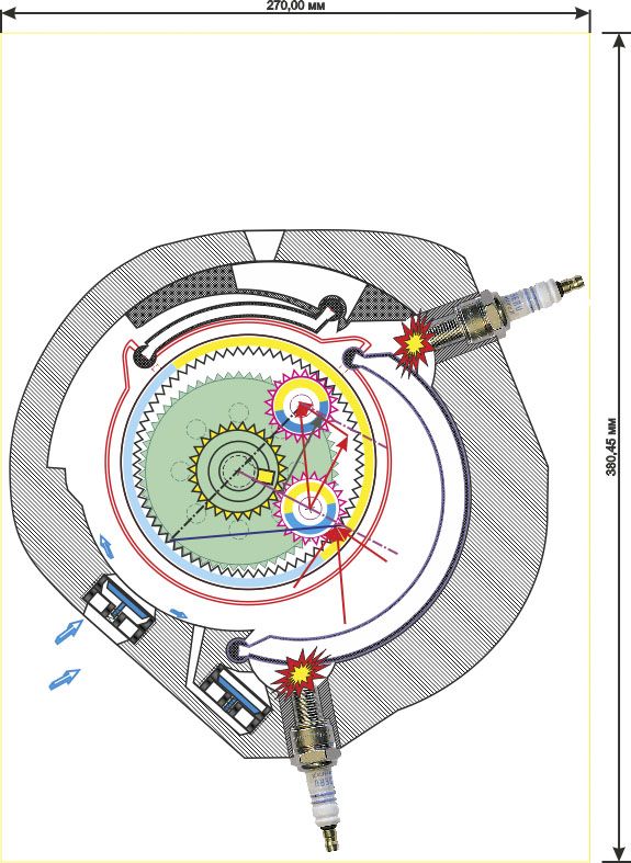

Далее рассматриваем взаимодействие шестерен 5 и 14...

Далее определяем силу на шестерне 8...
    88,2 КБ · Просмотры: 258
Ну вот вроде как и всё - тёмно - зелёная стрелка ИМХО и есть искомая сила. Изображение соответствует максимальному моменту на валу моего движка на протяжении всего рабочего цикла.

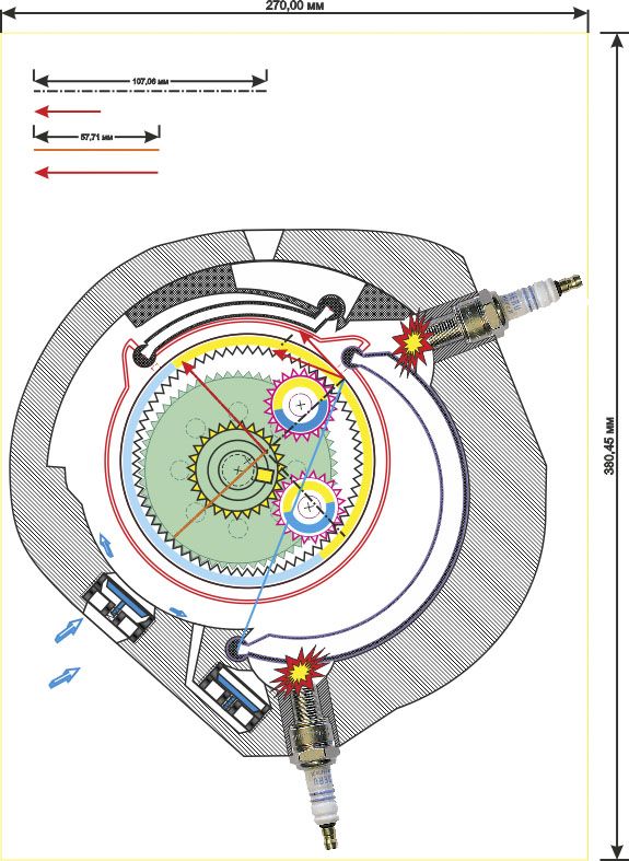

Далее для эстетического разнообразия посмотрим что же получится у традиционного движка в точке максимальной эффективности его кривошипно - шатунного механизма.

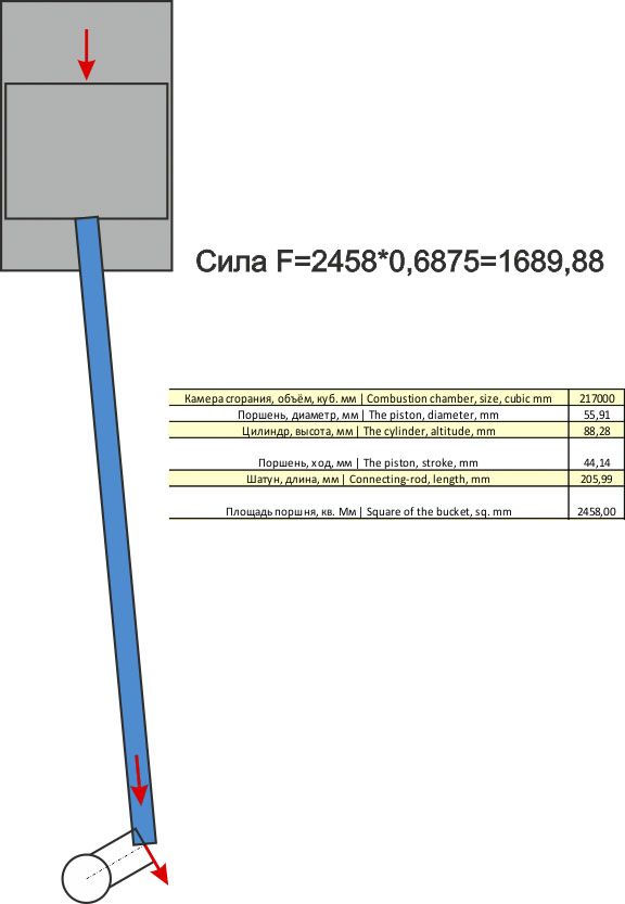

Определяем графически силы в обычном ДВС с к-ш механизмом...

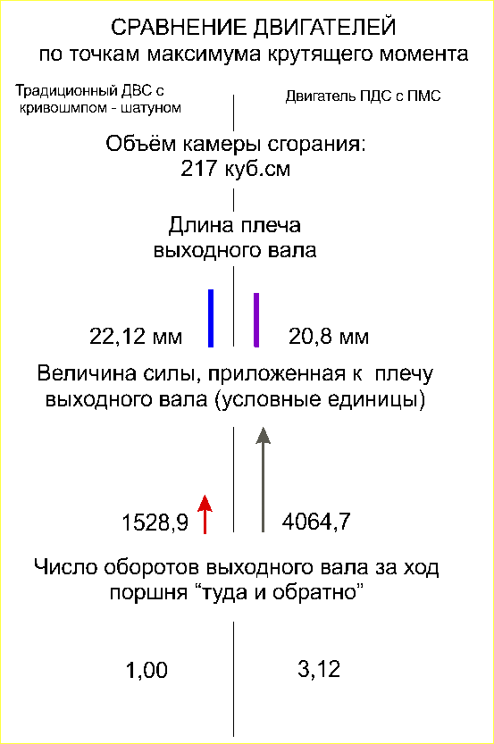

Далее будем подводить первый итог сравнения двигателей...

Первый результат сравнения...

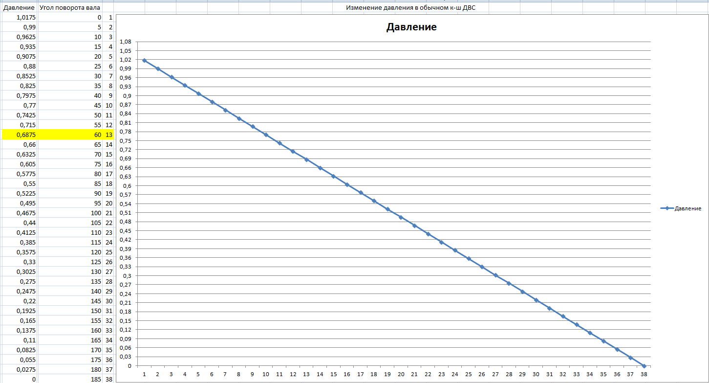

Интересно: как это Вы вывели прямую линию графика? Видимо не учитывали увеличения обьема камеры. А может так(красная линия) наиболее правдоподобно?  🙂
Повторюсь:
Затем примем допущение (для удобства) о линейном изменении давления в пределах рабочего хода и графическим путём определим в четырёх точках величины крутящего момента.

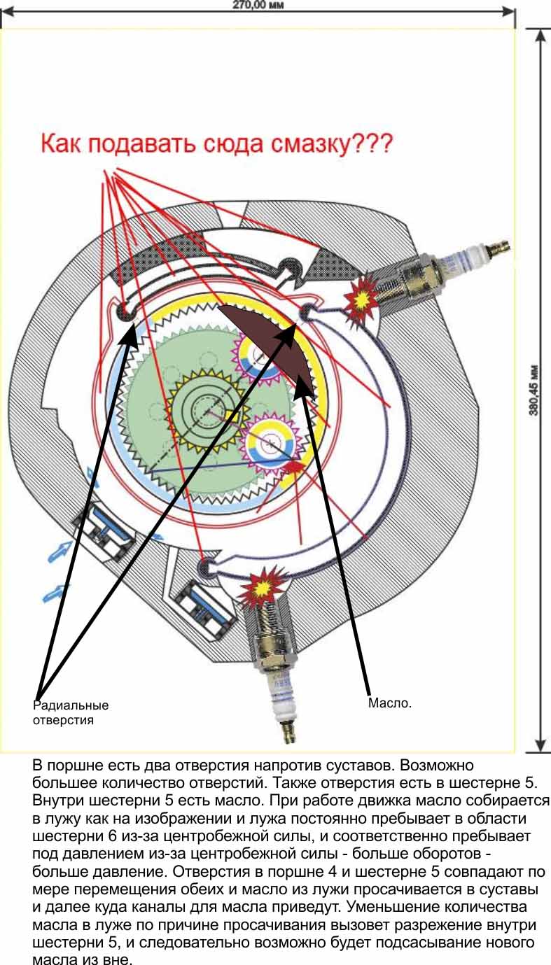

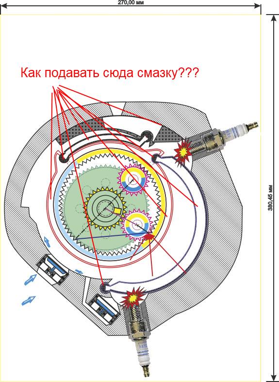

Ну не будет поршней и ладно....Тогда ответь на вопрос, плиз(на картинке).

Сережа, Вы меня не поняли: я понимаю - шестеренки купаются в масле - это закрытая от кочегарки зона. А вот как быть с осями, трением большой лопасти о боковые стенки(там надо и уплотнения делать, а как?), про этот, блин туфель , который тоже треться, про малую лопасть с 2 осями. Всё это хозяйство находиться в зоне огромного давления при высокой температуре и нет возможности их не смазывать, ни отбирать тепло. Уплотнения тоже проблематично делать(да просто = невозможно). Вы надеятесь на чудо? Ну хорошо - Вы верите в свою конструкцию. Вас переубедит только фактическая работа, вернее - моментальное разрушение при первых 5 оборотох вала. Вы преставляете? Как тяжело выточить с большой точностью каждую детальку(на это уйдет много времени и денег), и как это моментально развалиться? Вот тогда Вы действительно огорчитесь. А на мои слова? Правда глаза колет, но лучше на меня обидеться и заняться изобретением реальной конструкции, нежели долго упираться и получить = пшик...трррах, тарарах копец!

Я Вас прекрасно понял - единственное торцевое уплотнение на башмаке ничем не сложнее чем у Ванкеля, но даже лучше, так как контактируют окружности равной кривизны. Что касается смазки - ну не хотите включать свои мозги, чтобы понять как масло поступает - ну что поделаешь - пусть останется моим know-how...

Сереж, у меня с мозгами всё о.кей! дырочки на внешней шестеренке! Первая вспышка смеси и всё масло вылетит к чертовой матери!! Это Вы ничего не понимаете. И про башмак: Вы забываете про торцы(поверните рисунок на 180 градусов в горизонтальной плоскости и пририсуйте с обоих боков две стенки(плоские) - как Вы уплотнять будете??? Вы об этом тоже не забывайте. Газ во все стороны одинаково и сильно давит!
А впрочем....сделайте простую модельку, накачайте её насосом(всего то пара атмосфер, а не 60 ) и увидите и услышите - во все дыры вытечет!
Вы не думаете и про то, как такие детали изготавливать (технолог охренеет, увидев Ваши рабочие чертежи). Нарисовать то легко, а вот исполнить в металле....причем надо учитывать и тепловое расширение тел, для этого надо зазоры оставлять, а газ через них = течет....а уплотнители надо подпружинивать, а как? Туда резинку не вставишь....и даже фторопласт не пойдет, только сталь или чугун....
Кстати: Вы с сапроматом дружите? Узнайте конкретные давления внутри камеры, по аналогии поршневого ДВС и температуры и сядьте - подсчитайте! Ваша лопасть сразу станет "жирной" и займет всё пустое пространство, оси станут толще большого пальца руки, башмак и малая лопасть = аналогично, да и внешняя шестерня пожирнеет раз в пять. Не забываем, что жесткость любого материала не бесконечна. Даже рельсы можно загнуть.
