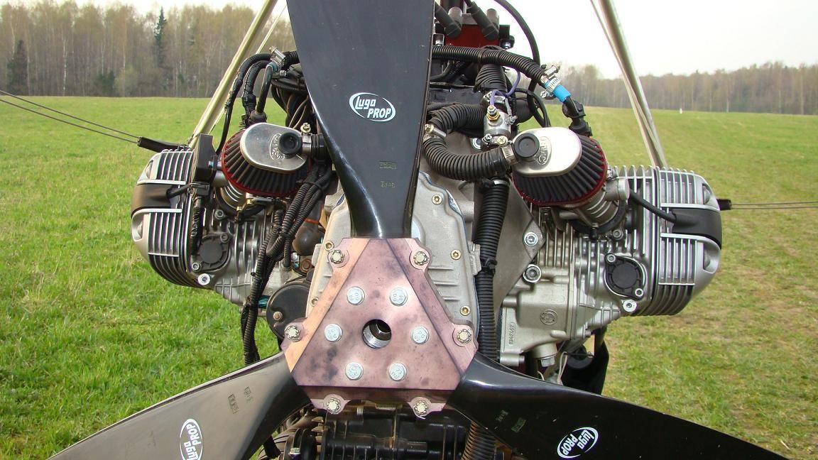

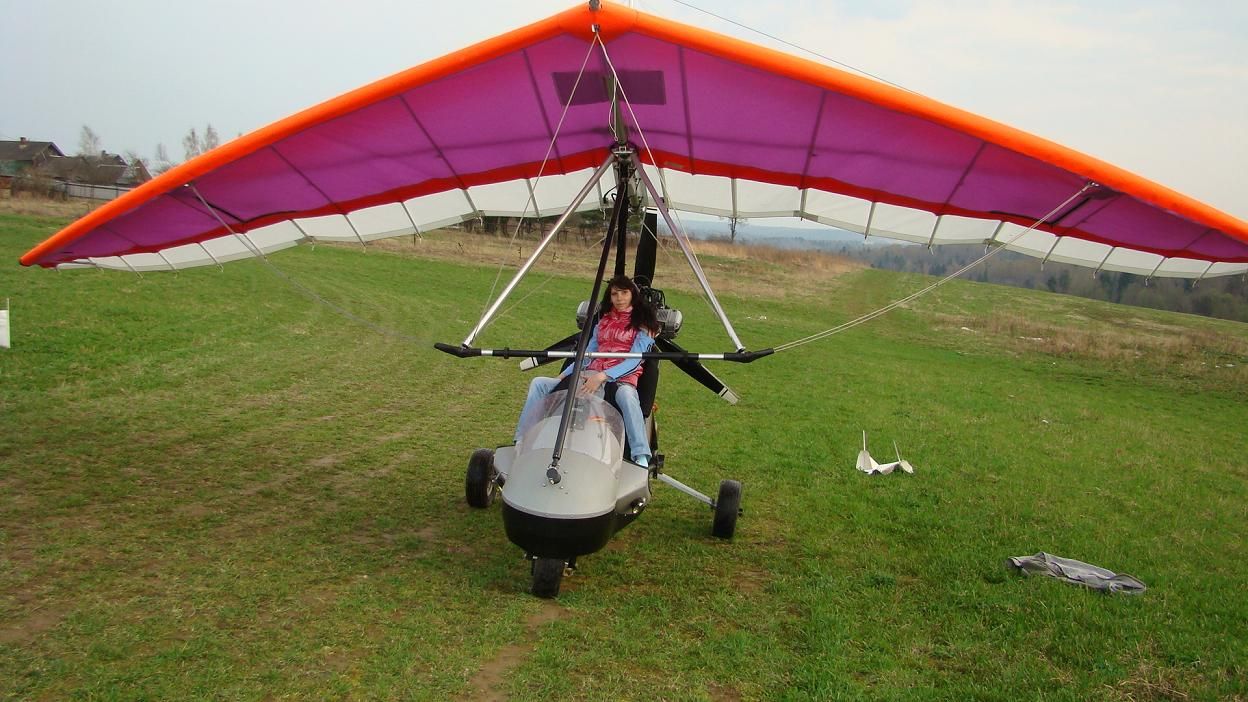

эксклюзивный Форсаж с двиг BMW
В Грызлово 2009 не вы часом блистали? 😎Звук мотора аффигенный!

Я конечно дико извиняюсь, что спор затеял не в том разделе, но это не факт, а фактом является то что с двигателя мощностью 90 л/с снимается 250 кг. тяги, а со 110 л/с 330 кг !
При каких оборотах такая тяга и каким динаномометром мерили для факта  Фрегат на хонде 130 л с выдавал порядка 310 в связи с выше сказанным с какого мотора и на  каком винте уважаемый Химик  получал такую тягу ?
Ну не напольными весами-же в конце то концов ! А. Русак с Хонды-Фит 1,5 л со ВТЕК снял 330 кг,  Парящий с Хонды-Фит 1,3 л без ВТЕК снял 250 с забросами до 260 кг. тяги с трехлопастным винтом И.Галаса Ф-1900 мм. на 5800 обормотах/мин. Насчет Хонды-Фит команды А.Русака могу сказать, что винт был казанский Ф-1720 мм, о обормоты примерно 6800.... Если не верите, то еще в тридцатых годах с лошадиной силы смело снимали 3 кг .

Artur! Privet! Victor iz aerodroma Starovo. Soskychilcya po druzyam. Vremenno v Kitae v komandirovke. Pozdravlyay c popolneniem. Apparat to offigitelNyI!!!  Ya - lyobovalsya!!!
