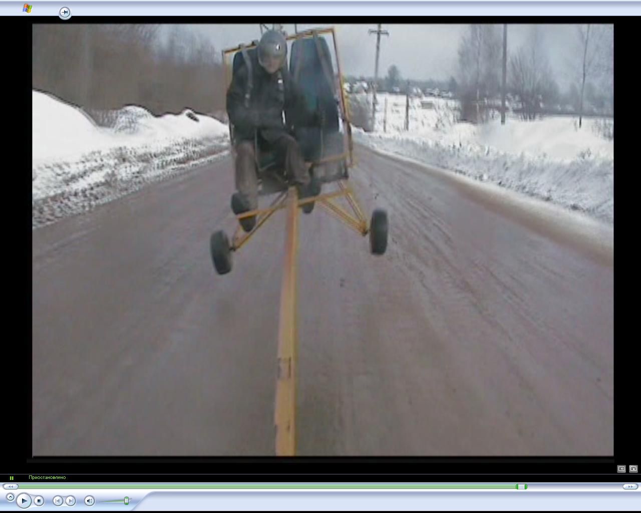

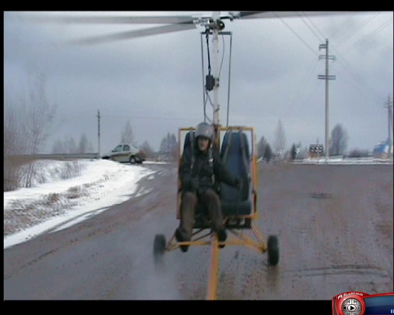

Мне лично нравится летать на новых экструдированных лопастях. Но я использую автожир без мотора и хвоста, а как летать? Цепляюсь жесткой сцепкой за автомобиль и на скорости 40 – 50 км в час взлетаю и лечу над дорогой. Преимущества для обучающихся огромные, это в первую очередь безопасность, легкость управления, вы изучаете управление полетом чисто верхним ротором. Когда мы испытывали новые свои лопасти на автожирах, то было две аварии, у автожира ломались передние стойки при разбеге, а сейчас мы ее исключили полностью. Буксируемый автожир из стали и очень крепок, можно догружать мешками с песком и провести исследования грузоподъемности ротора. На первом снимке начало разгона, пилот спокойно может лететь и один на «парте», не соблюдая центровку.
    92,5 КБ · Просмотры: 193
Когда достигается скорость 40 км в час,  вы начинаете отрываться от земли. Вес автожира  с пилотом примерно 260 кг. Интересная особенность, при разбеге водитель чувствует большое сопротивление, а как только аппарат оторвался от земли оно исчезает. В некоторых случаях прицепной автожир стремится обогнать, тянущий его автомобиль! При этом автожир уходит в сторону!

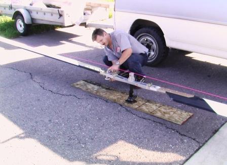

Именно эта труба с небольшим трением вставляется в профиль в центре давления!!! При этом у него лопасти получили дополнительный стальной лонжерон сразу на две лопасти. Сверху и снизу как обычно плоские пластины с семью болтами хабара. Болты тоже зажимают именно ее. Такая конструкция позволяет не проводить проверку с помощью веревки правильности установки лопастей (см. фото).

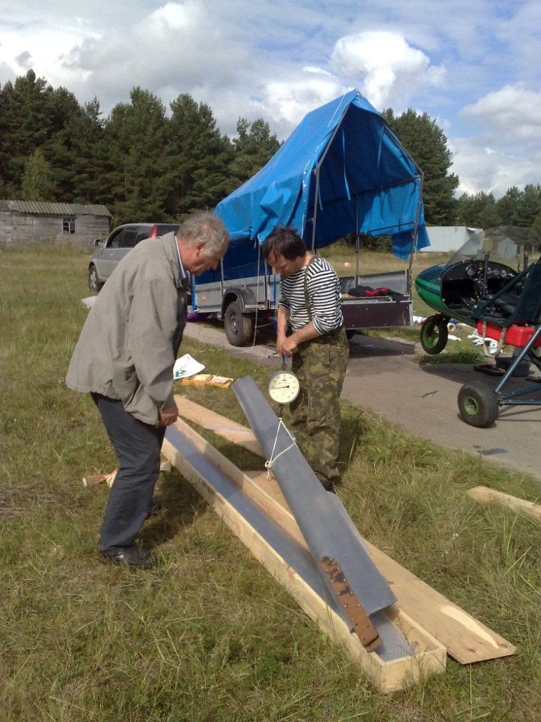

Большую роль играет болт в подшипнике, через который крепится головка ротора. Он несколько смещен вперед или назад и создает момент сил на ручку. На некоторых головках он очень удачно установлен и ручку управления можно даже не держать крепко.
Ребята из Ангарска до того расслабились, что экструдированный (это видно по профилю полоски вдоль его) ротор поставили на свой Ворон с ржавчиной, царапинами и вмятинами и все решили, что это не влияет на его работу.
При таком отношению к лопастям все может быть....
