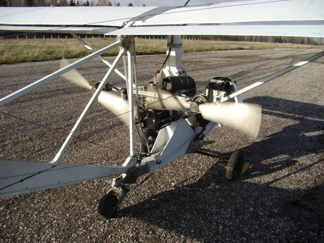

Это все продолжаем делать, но твою идею автожира с двумя винтами, как ты рисовал, для увеличения тяги и устойчивости автожира  при старте и увеличения крейсерской скорости начали проработку. Друзья в Москве уже летают с такой силовой установкой и двумя винтами. Думаем заменить мотор на ROTAX 793  (140 л.с.) и испытать на самолете в этом году, а весной точно также на автожире сделаем.

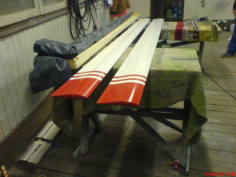

Честно на них первых поняли, что груз в лопасти сместился и не летали, но они уже потправлены. А вот на других цветных (на фото) уже и сам летал вторым пилотом, понравилось. Вес каждой лопасти 11.2 кг. и быстрее раскручивается, ручка, после регулировки углов атаки лопастей не испытывает вибраций, всех удивило. На моем автожире такой регулировке Вадим не делал, видно, что научился.  Дело в том, что все производители держат в тайне схему распределения грузов в лопасти. Очень долго приходится "болгаркой" работать, чтобы увидеть где лежит и сколько, как кладоискатели.

\\\\ Друзья в Москве уже летают с такой силовой установкой и двумя винтами. Думаем заменить мотор на ROTAX 793  (140 л.с.) и испытать на самолете в этом году, а весной точно также на автожире сделаем.\\\\\\
  Передача на винты тоже будет ремнём?? :-? 🙂
Так проще И надежнее всего, особенно на прототипах.
Заморочиватся с редукторами и тягами (я лично И сегодня) не стал бы - лучше всего два поворотных моторних модуля, как на V22

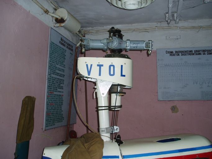

Кстати о ВТОЛах….не далеко от Вас строится….http://uavia.com.ua/rus/vtol.html  😎

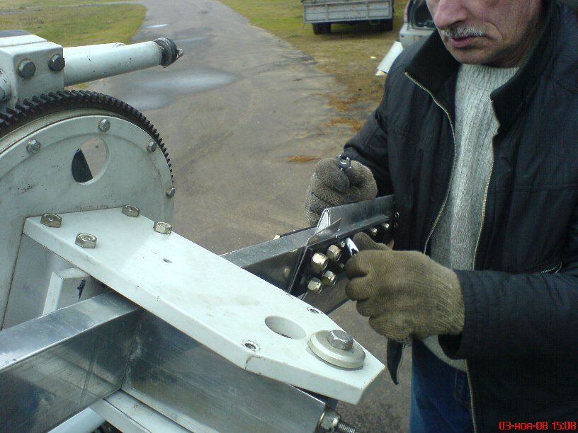

Прошу Вас подробнее показать узлы крепления лопастей. Вы готовите к продаже готовые комплекты накладок?
Slav спросил
У друзей да, но мы посмотрим, может там будет что-либо другое.

Кстати о ВТОЛах
У нас откопали тоже такой см. фото лет пять назад эту надпись сделали на головке ротора, утащить никак не можем.
Slav спросил
PS: а зачем Вы их красите перед испытаниями ?
Клиент просит, мы делаем. Обычно испытывали без покраски, но оказалось, что после покраски лопасть на 200 – 300 грамм больше весит и требуется статическая балансировка.

Nikero попросил
Пожалуйста, обратите внимание, что лопасть наша и не крашеная, тонкими пластинками выставляется одинаковый угол атаки на двух лопастях. Все любители, очень много читали, и каждый обращает огромное внимание именно на этот узел. Чаще слушают, а делать укрепление комля и установки груза собираются сами. Накладки на лопастях алюминиевые двух размеров 80 х 250 и 80 х 320 это берут все. А на хабаре стальные толщиной 5 мм. и шириной 60мм.   Крепятся 4 болтами на хабаре и 7 на лопастях в две линии.

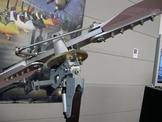

Я вижу в комель лопасти Вы вставляете заполняющий полнотелый профиль. Как его делаете?
Интересуюсь на предмет использования лопастей на ветряке.
Nikero предполагает
Не совсем так. В комле лопасти «Dragon Wings» и «Raf» действительно, к экструдированному носику в комле прикрепляется полнотелая пластина из того же материала куда и сверлятся отверстия для крепления лопасти к хабару. Но, в полученных рекомендациях указано, что в этих типах лопастей кроме носика, ничего укрепляющего и нет. В нашем случае нагрузку принимает на себя вся поверхность лопасти и надо в комле сделать так, чтобы нагрузка на накладку передавалась постепенно, с нарастанием, а никак резкая граница. С этой целью, как говорит Лазарев, он устанавливает торсион в виде тонких закаленных пластин, склеенных в пачку, каким-то мягким клеем, того же сплава внутрь лопасти в 5 отсек самый длинный торсион. Таким образом, ясно что нагрузка с концов лопасти передается к центру вращения равномерно и встречаясь с внутренней  торсионной накладкой, не испытывает перелома жесткого, а плавно нагружается вплоть до стальных пластин. Там тоже, вначале держит один болт, а потом два, но установленных  не в линию, чтобы не создать разрушающих усилий по линии перпендикулярной лопасти. Но установку болтов вы легко увидите у всех производителей экструдированных лопастей.
Несколько комлей лопастей были укреплены и просто заливкой эпоксидки со стеклотканью, но центральная секция заливается на большую длину, а в конце меньшие длины. Это тоже делается для избежание резкой твердой границы для лопасти. Таким образом, усилие на лопасть постепенно нарастает.
