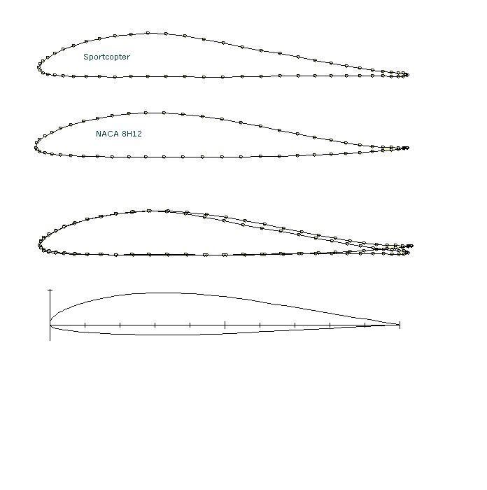

С увеличением скорости, угол атаки лопасти падает, ну а дальше см. приложенный график.
А я писал про зависимость ЦД от скорости. Так что получается у того же 8н12, что на концах лопасти ЦД дальше (по полету) чем у корня.
Ну и? Вопрос был: как это отражается на поведении ротора и/или аппарата.

Положение центра давления изменяется в зависимости от угла атаки. На обычных несимметричных профилях центр давления переходит назад с уменьшением угла атаки и стремится к бесконечности при отрицательных углах атаки. Авторотация происходит на углах атаки 0-6 град., а центр давления при этом смещается от 25 до 45% по хорде. На вращающейся лопасти величина и направление набегающего потока постоянно меняются, вызывая циклическое изменение нормальной силы и положения центра давления относительно центра масс и центра жесткости, закручивая лопасть и приводя к различным видам флаттера. Лечится это применением специальных, так называемых «безмоментных», S-образных профилей с отогнутой вверх задней кромкой, у которых момент- величина более менее постоянная и фокус не плавает по хорде. Т.е. загнутый хвост не дает сильно уходить центру давления назад. Лопасть меньше крутит.

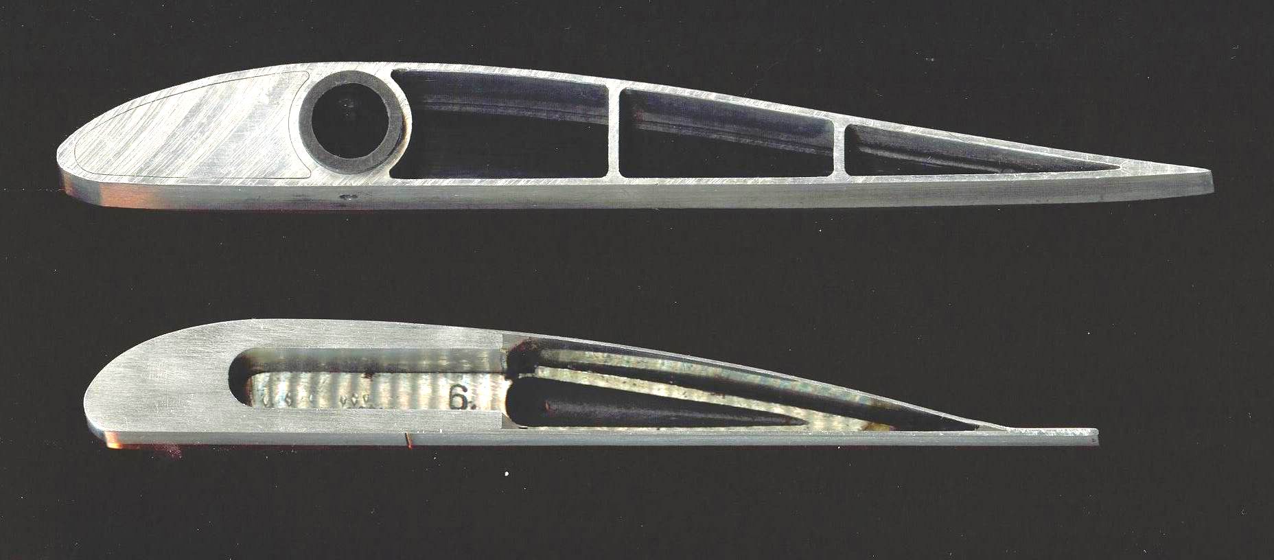

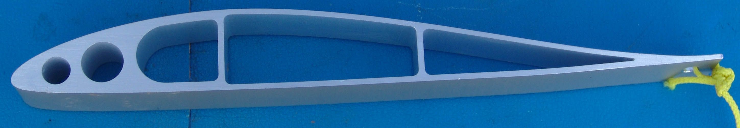

В принципе близко, но не до конца. Помимо флаттерной устойчивости безмоментность лопасти имеет большое значение именно на двухлопастных качельных роторах, т.к. получается, что осевые моменты наступающей и отступающей лопастей перемещаются в одну сторону и создают, в частности, дополнительное усилие на ручке - если ими не заниматься при создании ротора. Поэтому стандартные профили в чистом виде на двухлопастных качельных роторах почти не применяются, а модифицируются с той или иной степенью успеха. Эрни Бойетт с профилем DragonWings удачно попал практически сразу, дальше были только эксперименты с круткой.
Профили на фото претерпели несколько коррекций в течение примерно десяти лет, но в конечном итоге был получен весьма неплохой результат. Это австралийские роторы, экструдерный выпускается в размерах 26-29 футов, клееный - 22-26.
Сечение отсканировано, т.ч. соответствует оригиналу.

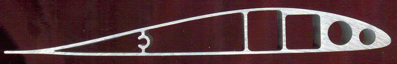

Еще один вариант для экструдерного ротора: профиль ротора Stella:
    84,6 КБ · Просмотры: 265
С точки зрения сопромата и особенностей экструдерных технологий наиболее правильным является австралийский, т.к. он имеет практически везде равные толщины участков экструдера, чего нет на остальных роторах. Дело в том, что при экструзии неравномерность толщины элементов профиля ведет к термическим деформациям и появлению внутренних напряжений, особенно при создании тонкостенных экструдеров. И обратите внимание, что во всех этих образцах нигде нет углов на стыках элементов экструдера (такие углы - зверские концентраторы напряжений) - везде галтели.  Чего, к сожалению нет на экструдерах, сделанных отечественными энтузиастами.

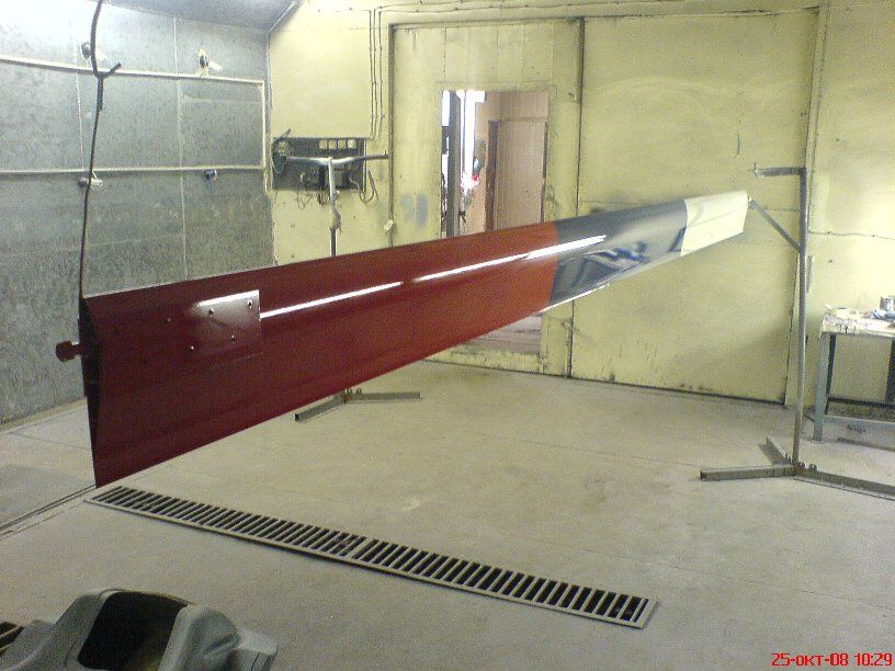

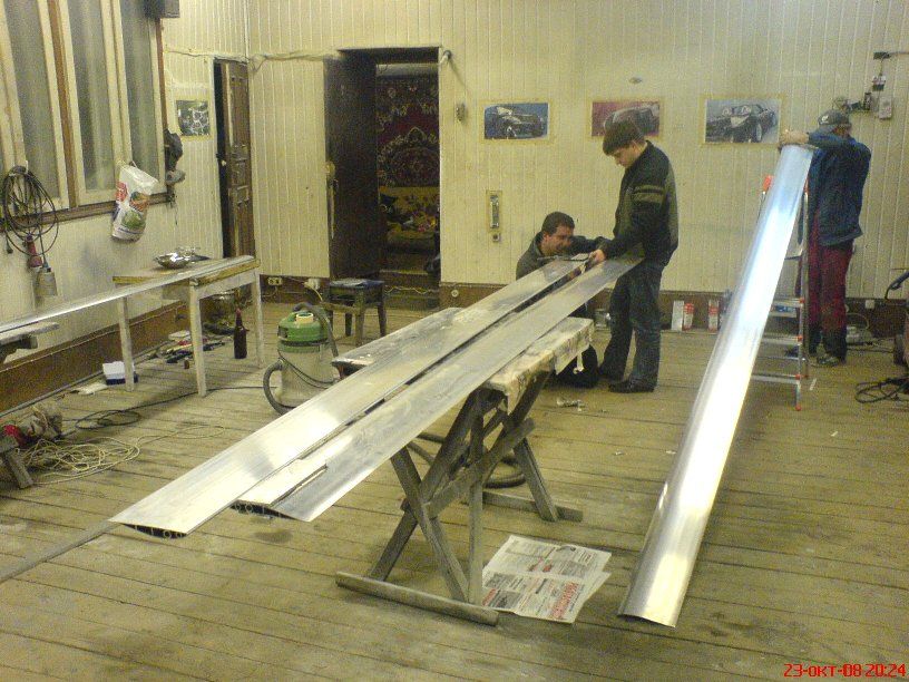

Относительно экструдированных лопастей, щироко обсуждаемых на этой ветке, сообщаем, что полным ходом идет сборка лопастей в соответствие, полученных рекомендаций. Первая партия будет облетана в ближайшее время. Подробности на сайте Avtogyr.ru

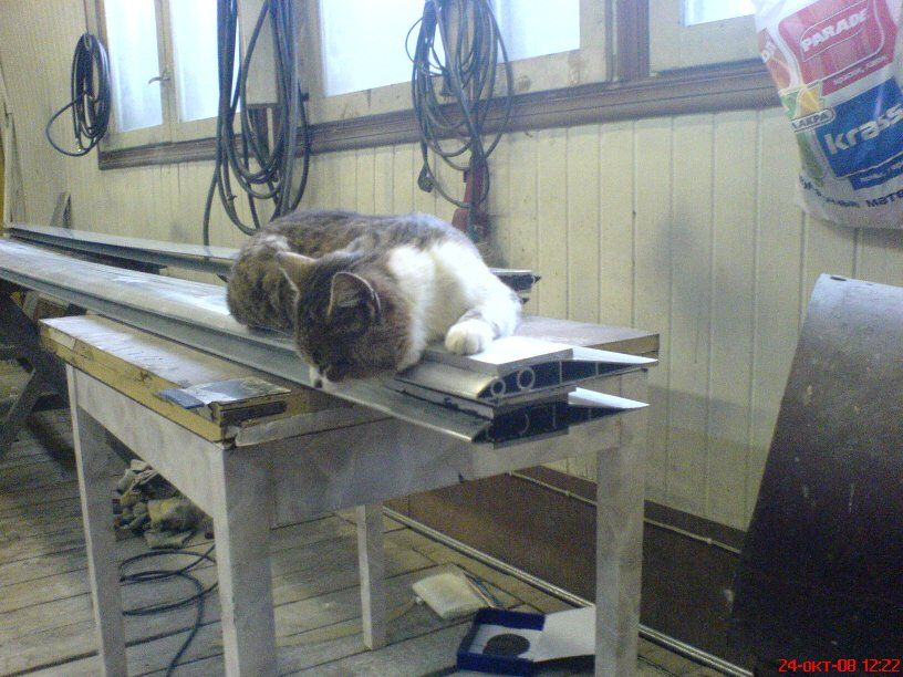

Кошке тоже нравятся лопасти. Но это делает любитель автожиров А.Лазарев, а я помогал материалами и всем остальным. 02.11.08г. будем отмечать годовщину данной идеи, предложенную тобой TNVD.

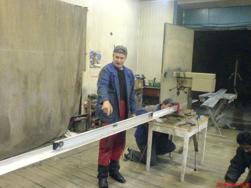

А вот его продукция в покрасочной и на автожире. Сейчас все говорят, что тут нового все известно, поэтому и летает. Но почему никто так не делал??? Ведь мы собираемся продавать первую партию по 855 $. Об этом год говорил TNVD.

RUSO сказал(а):
... продукция в покрасочной и на автожире...мы ... продавать ... по 855 $...
товарищ,
летаем или дальше продаем ?  😉
PS: как успехи, как испытания
С точки зрения сопромата и особенностей экструдерных технологий наиболее правильным является австралийский, т.к. он имеет практически везде равные толщины участков экструдера, чего нет на остальных роторах. Дело в том, что при экструзии неравномерность толщины элементов профиля ведет к термическим деформациям и появлению внутренних напряжений, особенно при создании тонкостенных экструдеров. И обратите внимание, что во всех этих образцах нигде нет углов на стыках элементов экструдера (такие углы - зверские концентраторы напряжений) - везде галтели.Чего, к сожалению нет на экструдерах, сделанных отечественными энтузиастами.
На ближайшие пару дней - все, поехал на семинар.
Во первых, не экструдер (это оборудование так называется), а экструдат.
Экструдат - расплавленный термопласт, выдавливаемый из экструдера.
Во вторых, конечно лучше всего иметь изделие для экструзии с равнотолщинной стенкой, но часто это не отвечает требованиям конструкции и производители используют несколько приемов для равномерного охлаждения разнотолщинного изделия. Местный (локальный) прогрев/охлаждение/термоизоляция, термообработка всего изделия после экструзии и т.д.
В третьих, совершенно правильно насчет радиусов. Они должны быть заложены в нормальной форме. В обсуждаемом случае это легко поправить доводкой формы.

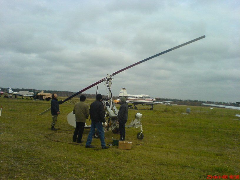

Что с результатами испытаний???
Хватит праздновать годовщину проекта!!!
Ждемс...
