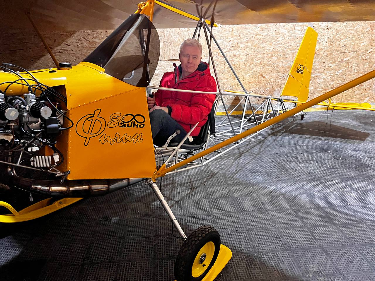

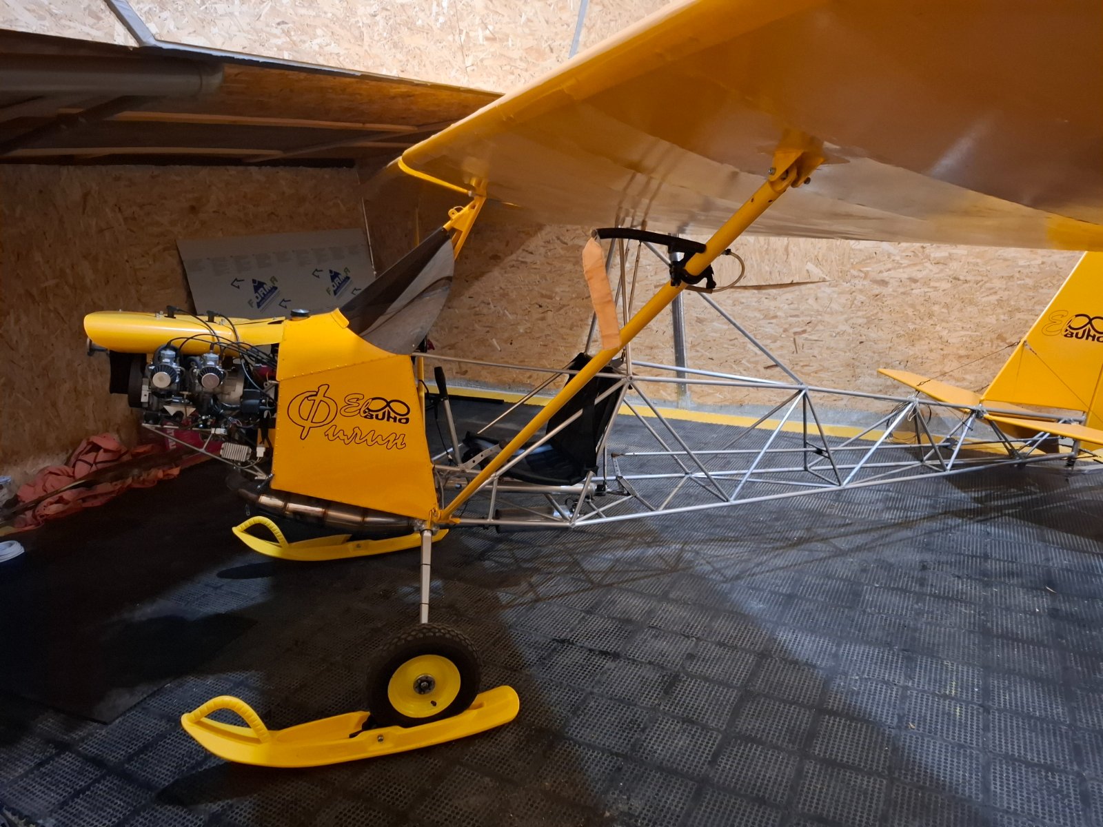

Ездил в прошлую субботу, смотрел. Под Троицк. Жёлтый, что без элеронов. Не понравилось много что . В первую очередь, как нас встретил Олег. Да и само общение. Да и в самолёте много откровенных косяков. Когда будет статистика по уже проданным ( пока ни одного), подумаю. Идея понравилась. Но , воплощение не очень.
Если встреча и общение не получилось возможно автору экскурсии не нужны или совсем нет времени и это не показатель плохой конструкции самолета.По фото кажется все очень не плохо.Но совершенству нет предела.Вес конечно указан до 115кг ,что скорее всего не так.

1) что не так с самолетом? Что за пустые слова - пишите подробно.
2) критиковать имеют право только те, кто сделал лучше. Покажите вами производящийся 115 совершенный самолет.
Не согласен с такой постановкой вопроса. Когда производитель ругает продукцию другого производитель, уже получается конкурентная борьба, не совсем честная, может быть.
Тут же потенциальный покупатель делится впечатлениями.
Хотя, конечно, хочется конкретики.
А ещё на сайте производителя в нескольких выложенных там документах этот аппарат именуется "компактный многоцелевой воздушный мопед", что, на мой взгляд, несколько странно.
