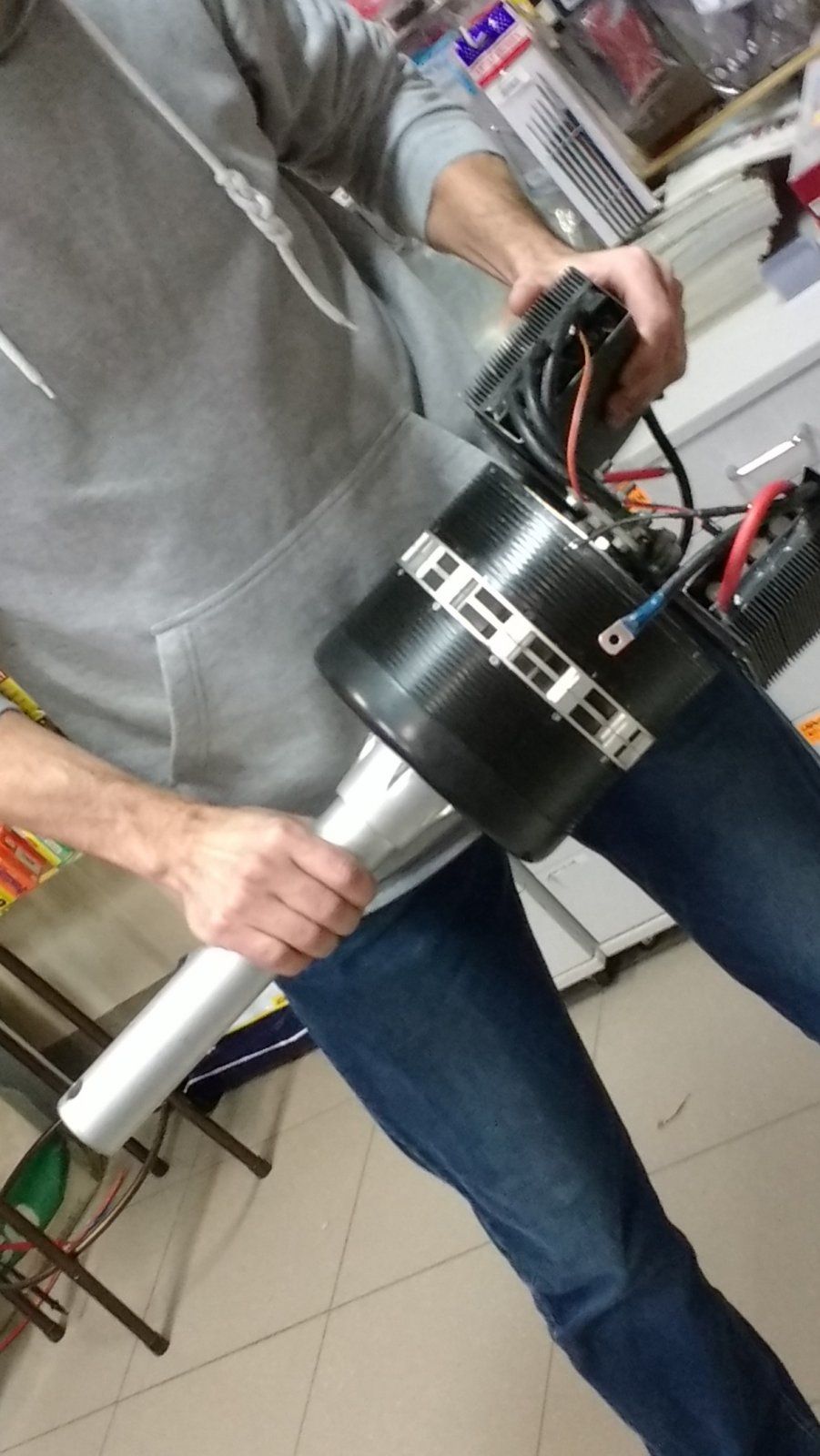

=для начала мы сделали "злополучную" модель 0,7(деревяшка) /1/3 м (от модели вертолёта,без крутки)
=(зафурчала !)=2х12 В , 40 А =на электронных весах=-14 кГ.
=купили 20 кВт электромотор,к статору прицепили 7-метровый
ротор а на валу=3-лопасти ЛУГАПРОП...
=тоже зафурчал,но при 8х12 В и 100 А загорел красивым факелом ! (ждёт перемотки)
=сдвоенные 40 кВт-ники (статоры вращаются вместе с контроллерами...) ждут лучших времён.
=это у нас,а что у Вас,АНАТОЛИИ ?
ЗЫ=чувствуете на своей шеи дуновение нового типа винтокрыла ???

Судя по фотке такой опыт провернуть - 5 сек. Вы не верите?
За 5 секунд не получится по причине нахождения того соосного винта внутри ограниченного пространства (комнаты) в котором НЕВОЗМОЖНО соблюсти условия чистоты эксперимента.
Поясню.
Во время работы к тому соосному винту в комнате воздух будет подходить уже с добавленной скоростью.
Получится нечто похожее на режим вихревого кольца для несущего винта когда и тяга есть, но вертолет проваливается в своей же вернувшейся струе воздуха.
Для чистоты эксперимента потребуется вынести тот соосный винт на открытое пространство. Это первое условие. В таком случае обеспечивается реальное условие для измерения статической тяги.
Второе условие это надо повернуть соосный винт осью горизонтально и убрать все мешающие предметы в радиусе хотя бы 20 метров. Это позволит избавиться от эффекта "влияния близости земли" когда тяга винта может возрастать не только на 30 %, а еще и больше.
