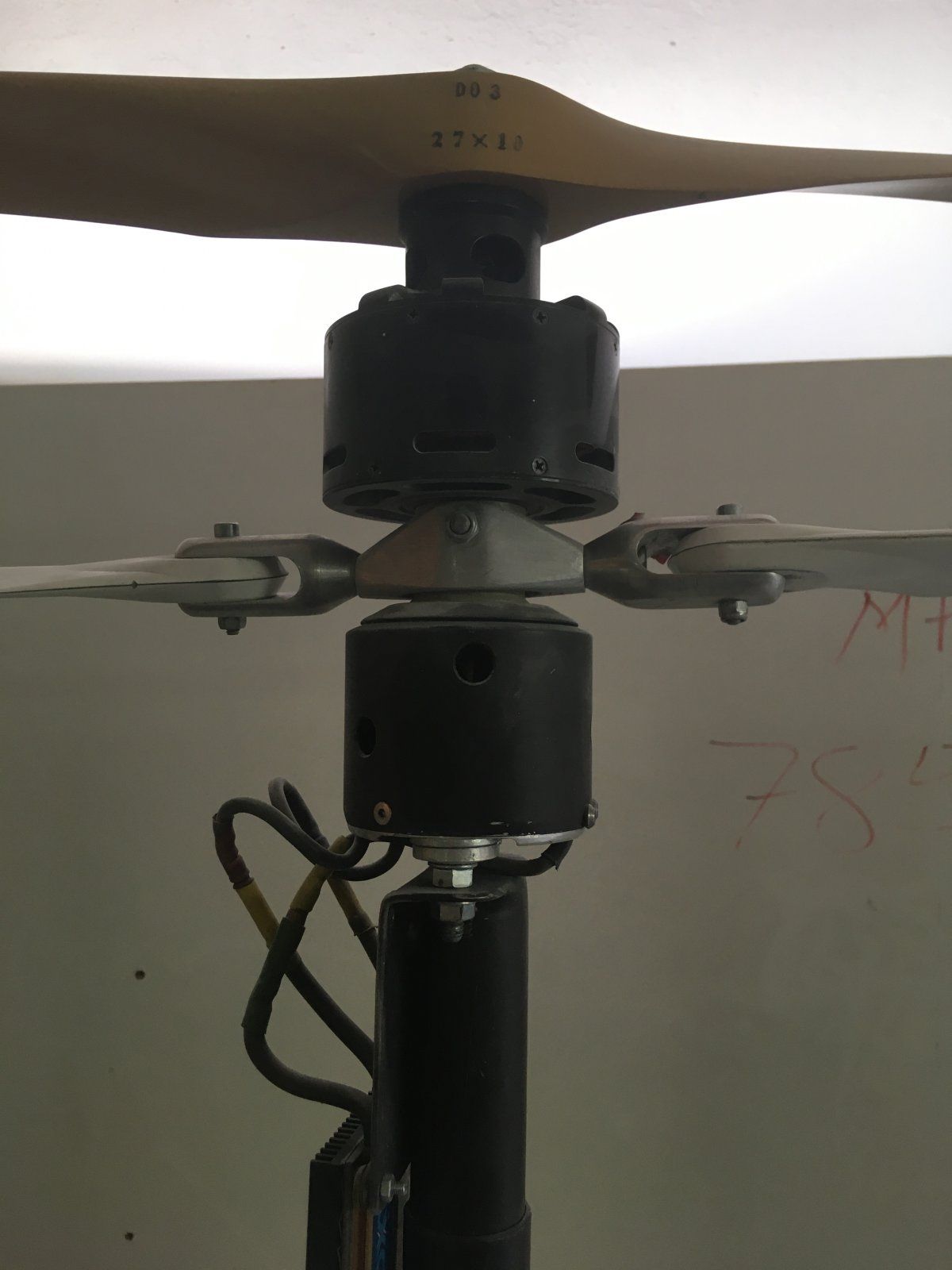

Вот мною предложенная "разнолопастность", когда передний и задний винты имеют кол-во лопастей отличающихся минимум на одну. И позволяет еще немного поднять КПД ВМУ и СНИЗИТЬ ШУМ.Contra-rotating propellers have been found to be between 6% and 16% more efficient than normal propellers. However they can be very noisy, with increases in noise in the axial (forward and aft) direction of up to 30 dB, and tangentially 10 dB.
Автоперевод
Было установлено, что противоположно вращающиеся винты на 6-16% эффективнее обычных. Однако они могут быть очень шумными, с увеличением шума в осевом (прямом и заднем) направлении до 30 дБ, а по касательной 10 дБ.
