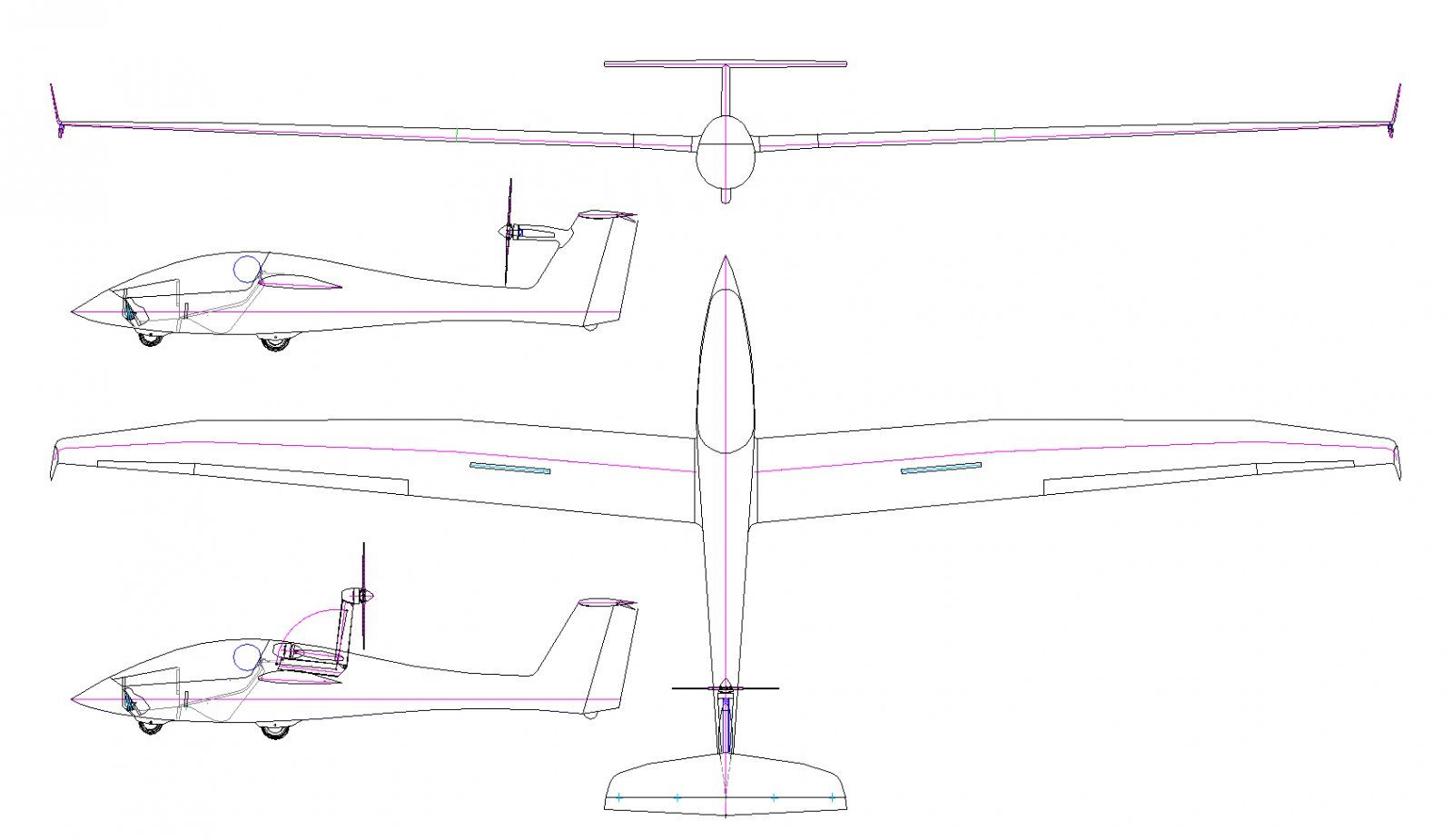

Кстати - забыл упомянуть ещё одно преимущество компактного электро-привода - возможность легко реализовать управление вектором тяги... как Вы считаете, нужен ли такой дополнительный канал управления?
Having killed the first mammoth millions of years ago, man realized that he had to take on the impossible, albeit scary...🙂
By the way - I forgot to mention one more advantage of a compact electric drive - the ability to easily implement thrust vector control ... do you think such an additional control channel is needed?
Про векторизацию не подумал, но расположение двигателя на киле нравится 👍
