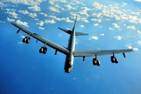

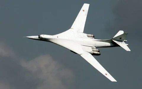

Можно было бы поставить не 8 двигателей, а всего 4 на тех же пилонах.
А можно и не на пилонах:

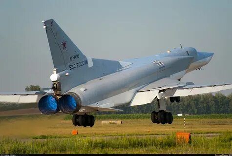

Или всего два двигателя вот так:
