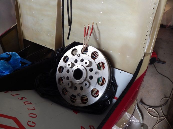

Кто -нибудь скажет, как запитывался двигатель на этих испытаниях? Где аккум. , где провода?
  Контроллер и АКБ лежат на полочке за двигателем.Я ж объясняю,что бы снять с двигателя всю мощность нужно купить более мощный контроллер.А пока балуемся авиамодельными причиндалами.Провода вот,коротенькие.Кризис и курс подломал все планы.

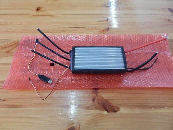

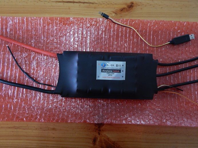

Приятная новость.Сегодня получил посылку из Китая.Долгожданный контроллер.
    67,6 КБ · Просмотры: 177
Спасибо Эдуард!!! Настроение боевое.Выточим клеммы и будем испытовать дальше.Только АКБ у нас на 50В,а контроллер позволяет до 82 В.И динамометр до 40кг.Но что нибудь придумаем.

имея богатый опыт эксплуатации высоковольтовых мощных вмг рекомендую подключать акку к  регулю в два этапа --сначало через резистор 100 ом на пару ватт затем полный контакт что избежать мощную искру при коммутации и сразу прикрутите компьютерный коллер охлаждения к регулю --в жару летом сильно поможет :craZy
Спасибо за совет.
Видишь слева тонкий черный провод.Это для того,что бы исключить искрение.
Разъемы выточили.Завтра планируем крутнуть с нормальным контроллером.
