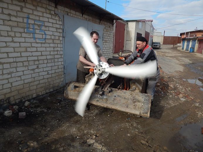

именно эта идея ветится в голове давно, запуск мощного модельного двухтактного оппозитника стартер-генератором из модельного бесколлекторника. Проблема в том что бездатчиковый мотор дает слабый пусковой момент, что и видно на видео - пуск неустойчивый хотя эл. двигатель судя по размерам на несколько киловатт.
У меня те же мысли.
Хотел обойтись без драйверов, соединив 2 электродвигателя параллельно - принцип сельсинов.
К одному двигателю подключить ДВС, к другому воздушный винт.
Но даже без винта второй двигатель не завращался.

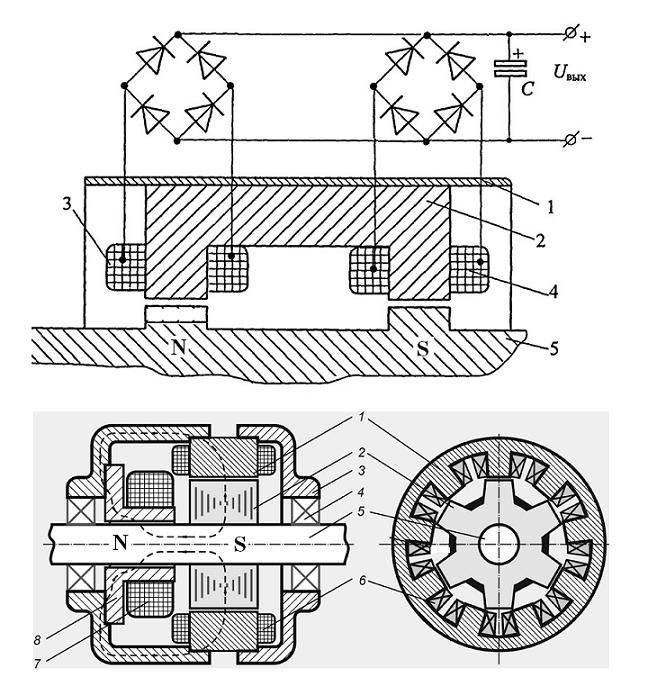

\\\\Ротор изготавливается с использованием постоянных магнитов и имеет обычно от двух до восьми пар полюсов с чередованием северного и южного полюсов - см. пример конструкции.\\\\\ (из ссылки)
В генераторах индукционного типа имеется один магнит (электоромагнит), создающий в роторе продольно-поперечное поле постоянной направленности (без чередования полюсов или с чередованием). Такие генераторы работают на частотах вращения в 60000 об/мин, давая киловаты мощности при малых размерах. Напряжение - переменное, м.б. постоянным при установке диодов (вентилей).
