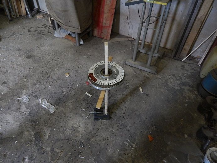

Наш двигатель получается около 9кг.Приклеели 40 магнитов 20х20
    47,6 КБ · Просмотры: 202

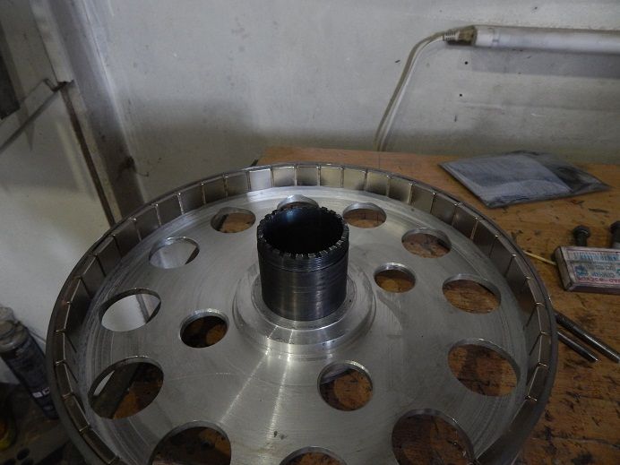

Начинаем подбирать катушки индуктивности.По каким то расчетам намотали 6 катушек-это восьмая часть двигателя.
    68,6 КБ · Просмотры: 212
Чтобы собрать,разобрать двигатель пришлось делать такую направляющую.Сила у магнитов бешенная.

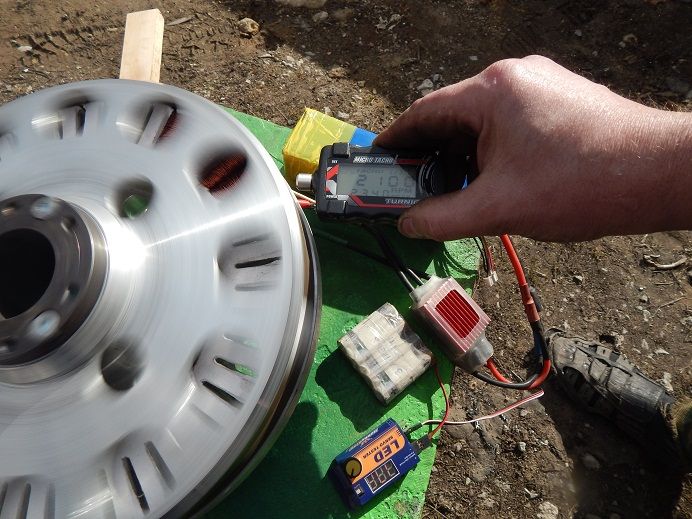

Одну восьмую часть двигателя попробовали запустить пока на 24 вольтах.
    84,3 КБ · Просмотры: 209

Обороты 2100(значит на 48 вольтах будет 4200-многовато),сила тока на полных оборотах без нагрузки 20Ампер.Покрутили минут6-8.Теплоты на сердечнике нет совсем.Пока нет контроллера на 48 вольт помучаем его на 24.Завтра хотим установить ВВ трехлопастной диам 1760.Тогда будем делать выводы и пробовать перемотать.

Вопрос топикстартеру - где Вы взяли такой сердечник? Это от стиралки? Из чего вытачивали корпус двигателя. Я так понимаю та часть где магниты (ротор) из стали, а статор из дюрали. Прям кругляк такого диаметра купили?
