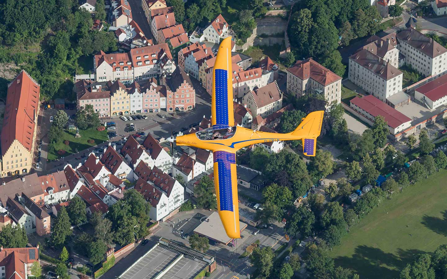

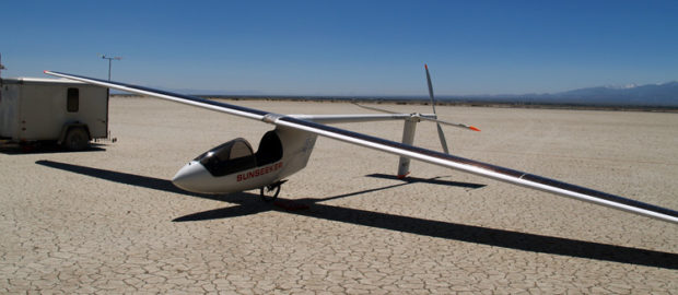

Вот интересный тоже самолетик. Но гибрид и единичное изделие. Сейчас подвешен на обозрение в музее техники в Зинсхайме (Германия). Электро+энергия Солнца. Довольно давно сделан - 19 лет тому назад. Наверное сегодня можно сделать лучше:
Среди описания - полет продолжительностью 5,5 часов через Альпы. При этом за счет только СБ может лететь со скоростью 65км/ч. Если + АКБ, то около 130км/ч.
Сделан второй прототип самолета для 2-х пассажиров - Sunseeker Duo. Вроде летает до сих пор. Но видимо в "полупланерном" режиме и с первоначальной зарядкой на Земле - когда нужно - то включает двигатель... .а когда есть возможность воспарить - то видимо парит и режим зарядки АКБ от СБ
Только вот обычно самолет перед взлетом и в момент посадки стремиться задрать нос и из-за увеличения угла атаки крыла - подъемную силу (на взлет или же при низкой скорости посадки). А тут снизу торчит киль и мешает стабилизаторами наклонить крыло к потоку. И вот непонятно и интересно как же он может динамично взлетать и существенно сбрасывать посадочную скорость. Или это решается отклонением закрылков/элеронов в режим флапперонов?

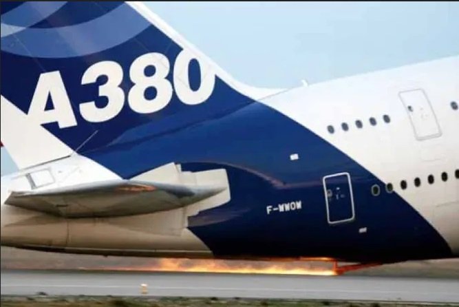

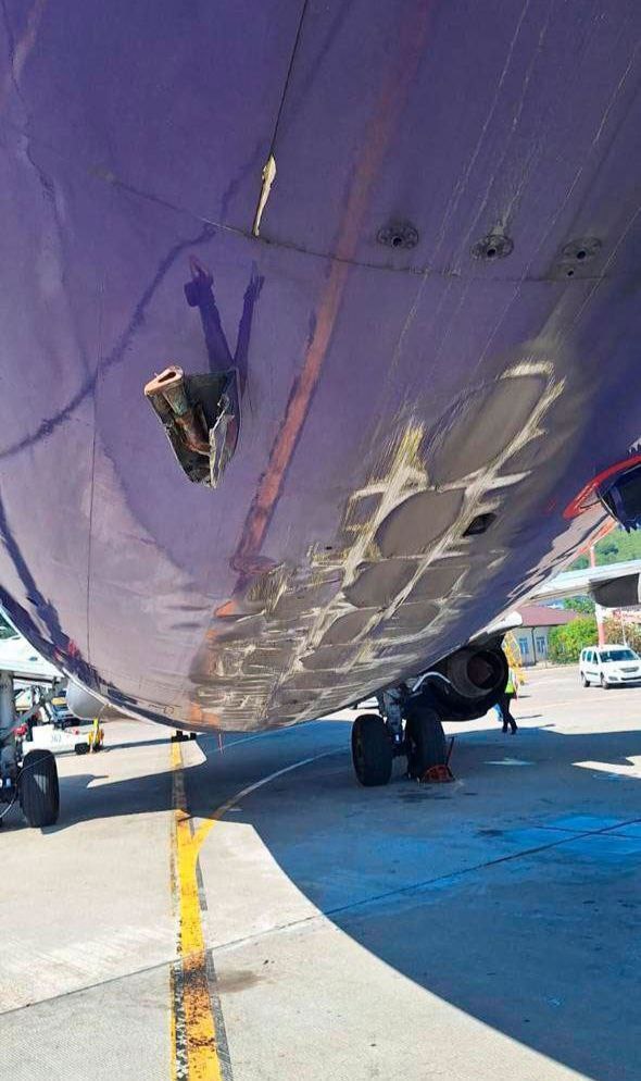

А посмотри как взлетают и садятся к примеру пассажирские самолеты не задирая нос? С помощью механизации крыла...
Как это не задирая нос? Все задирают. И при посадке тоже. Порой чиркают нижней задней частью фюзеляжа о полосу если сильно перезадирают. Механизация крыла - чтобы увеличить площадь - выдвижные закрылки щелевые и при этом не допустить срыва потока при большом угле атаки. См фото ниже...
А зачем ему сбрасывать скорость для посадки, если у него крейсерская 65? Что касается динамичного взлёта - дождаться встречного порыва ветра, и можно воспарить даже с места ))
