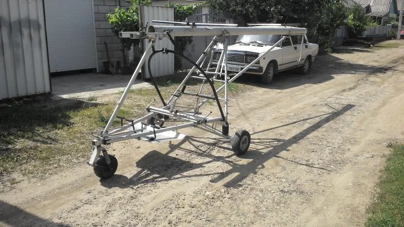

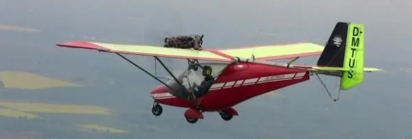

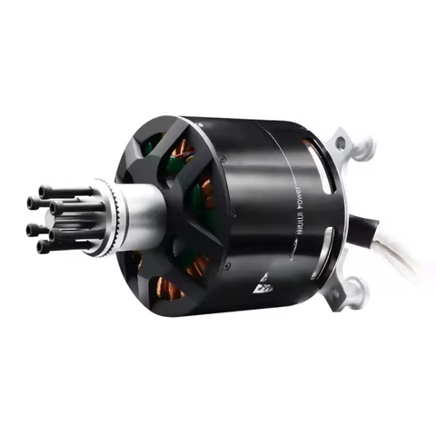

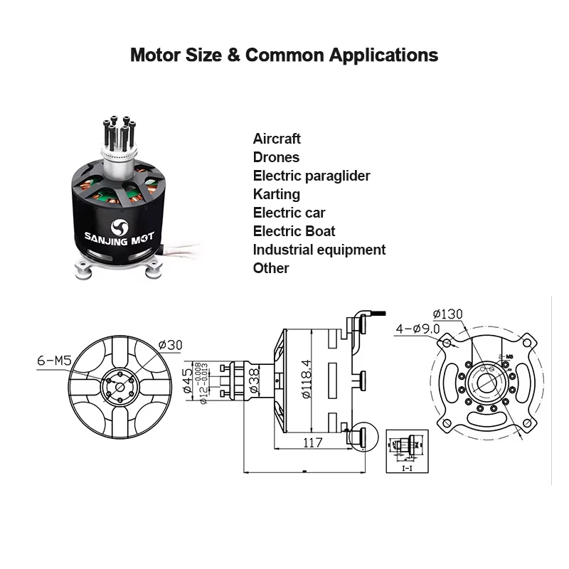

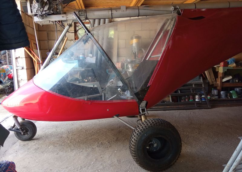

Есть у меня в наличии такой аппарат, планировался для аэроклуба, полетов вблизи аэродрома, типа взлет-посадка, вот и думаю, если сделать вариант с электромоторами, типа таких, которые ставят на паромоторы, с легкосъёмными аккумуляторными блоками, поставить, три-четыре мотора по 15квт.
На два три полета, после, блоки меняются и снова в небо...
Время на кругу минут десять, полетов на большие расстояния не планировались, мотор стоит Ротакс 45 л.с. после капиталки...
Но смотря сейчас на эти электрички, очень заманчиво, не привлекать шумом во время полета жителей близлежащих участков...
ну и занимаюсь радиомоделями давно, очень нравится эксплуатация электричек...

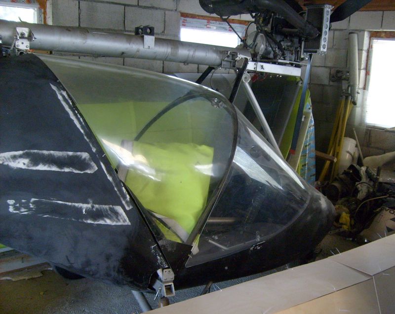

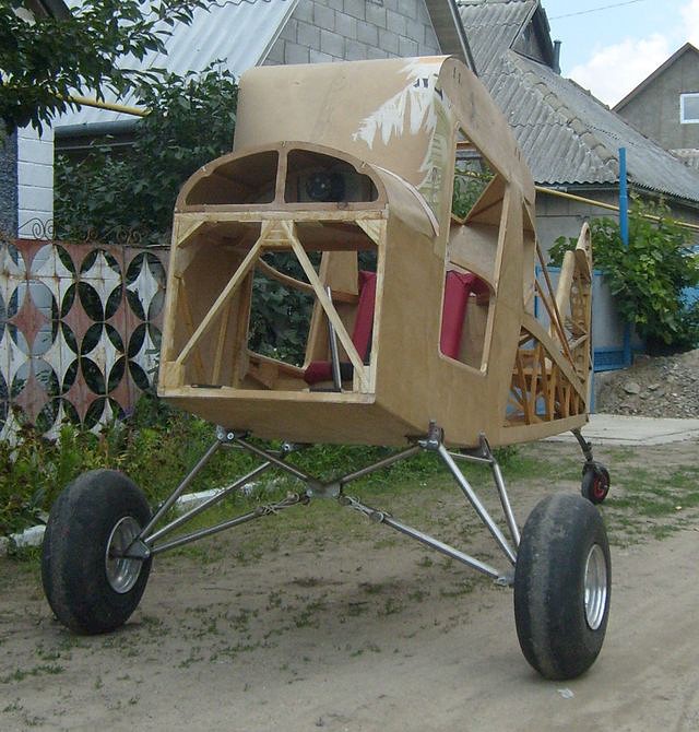

Перекрасили обтекатели, и думал колеса побольше вмастрячить, но я думаю, если все поснимать, оставить только каркас, приборы, сидения, может даже одноместный вариант, максимально облегчить, может и влезть в ультралайт 115 кг, не взвешивал его так, и навесить моторы, один по центру, еще два на консоли с быстросьемными моторамами из дюралевых труб...

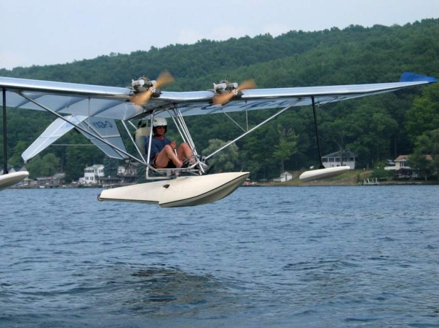

По типу этого, обсуждался в теме по электричкам, способ крепления моторчиков и питания там интересен. Нравится еще его оперение, ангар на метр ниже можно делать )))...

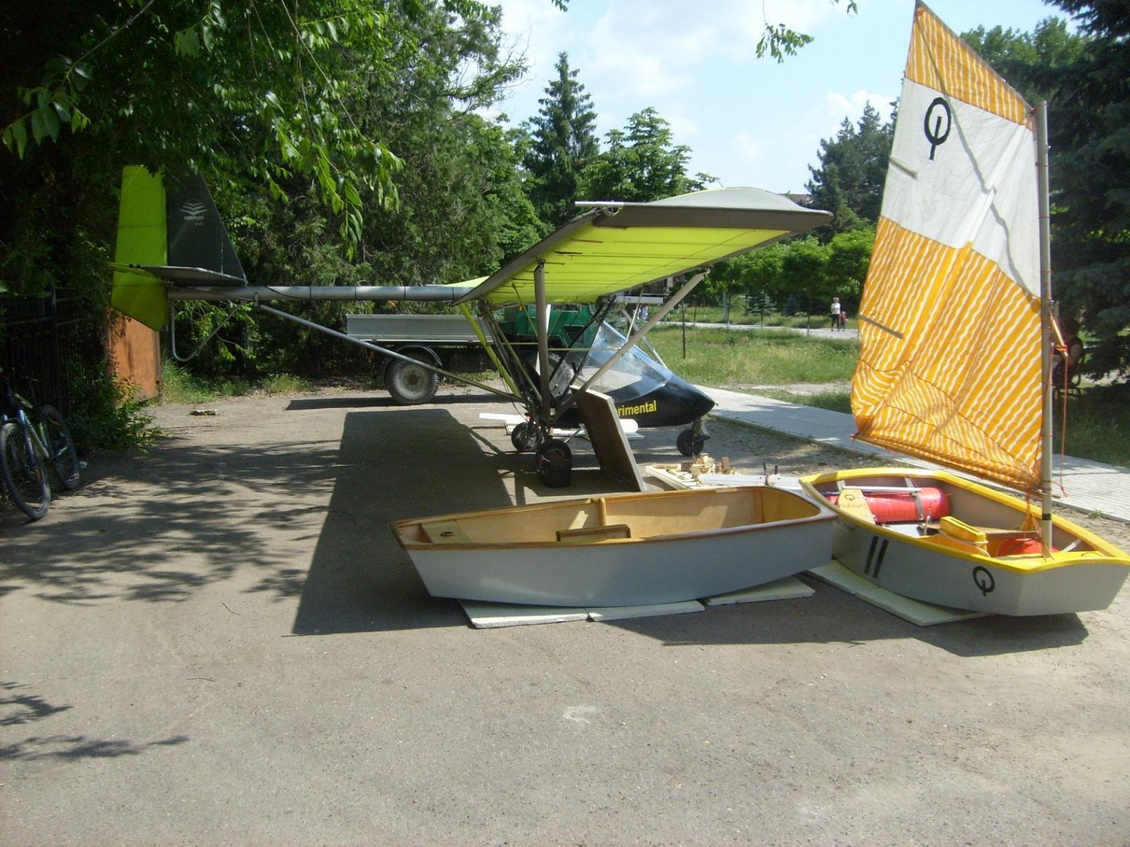

Немного предыстории, покупал я самолет, как набор труб, ткани, пластиковых обтекателей, оргстекла, авионики и т.д. он был в разобранном состоянии, все перевозил на багажнике своего жигуля, за четыре ходки🙂...
Планировал гидро клуб, для занятий ребят авиа-судомоделированием, начальной авиа и парусной подготовки, с трехгодичным курсом обучения...
Самолет собрали, погоняли двигатель, собирались летать, сначала на ВПП Тираспольского аэродрома, но случилось, то что случилось...

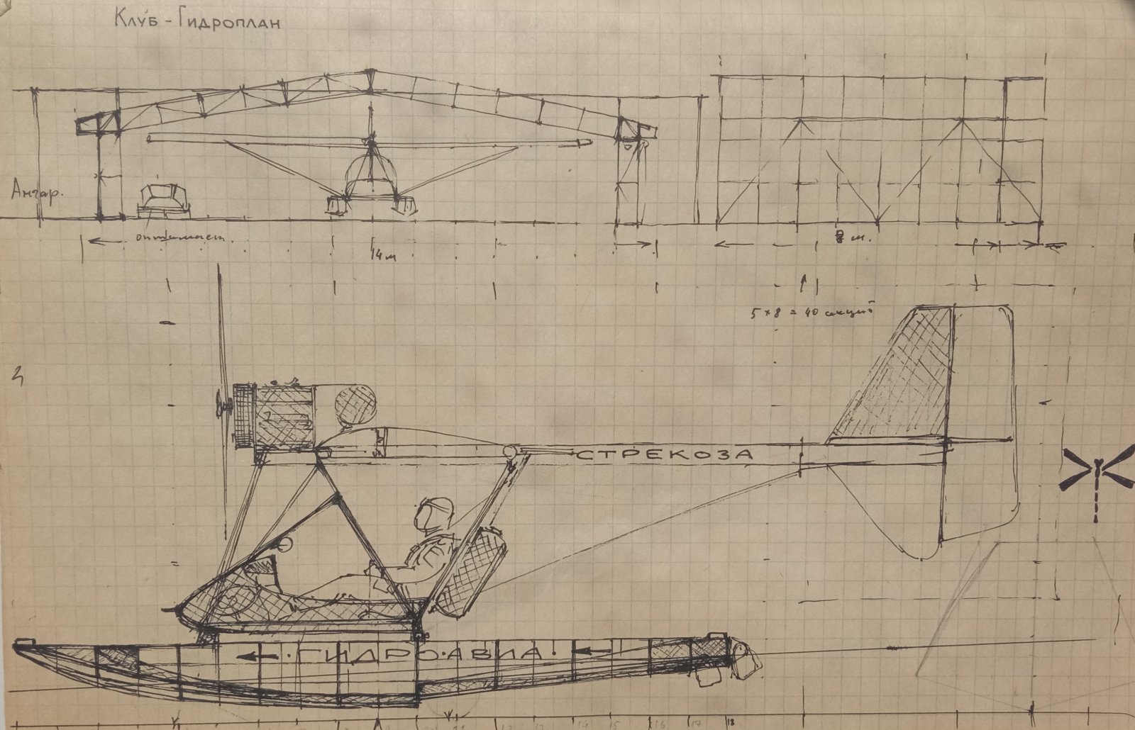

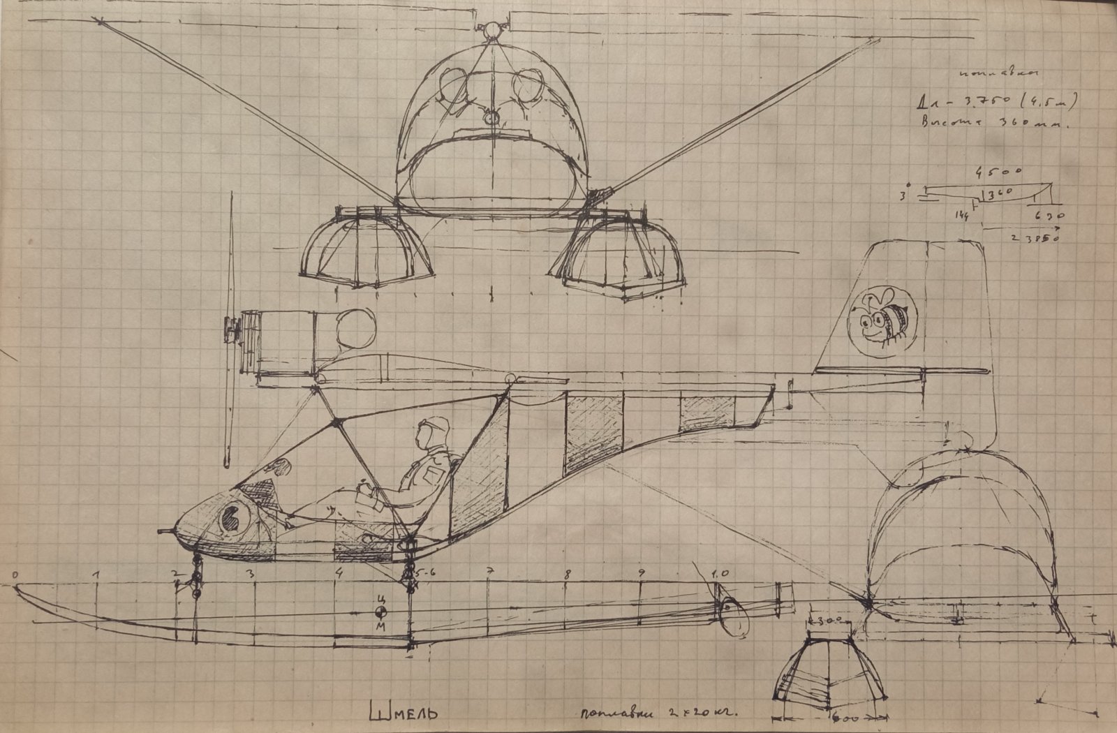

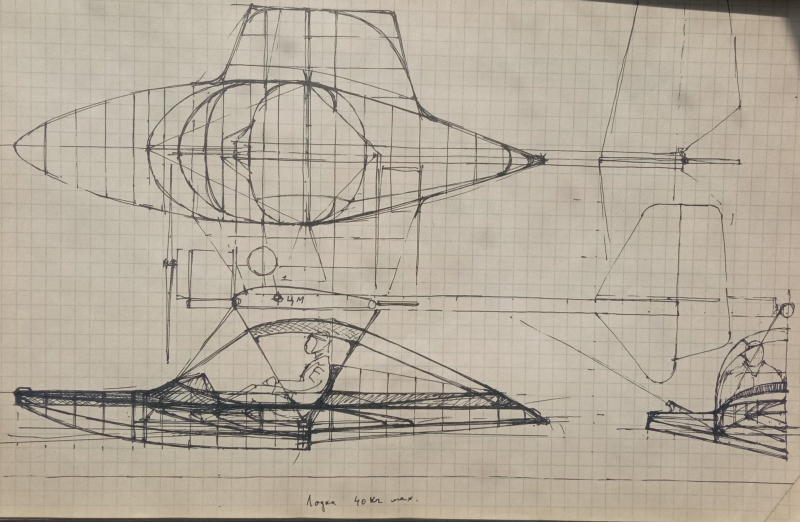

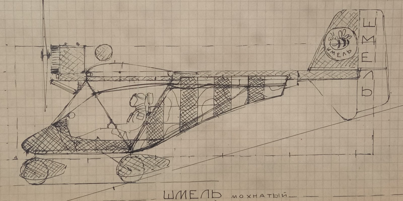

Вот немного эскизов и фото к проекту...
Есть еще нормально распечатанная презентация, но ее выкладывать тут не буду...

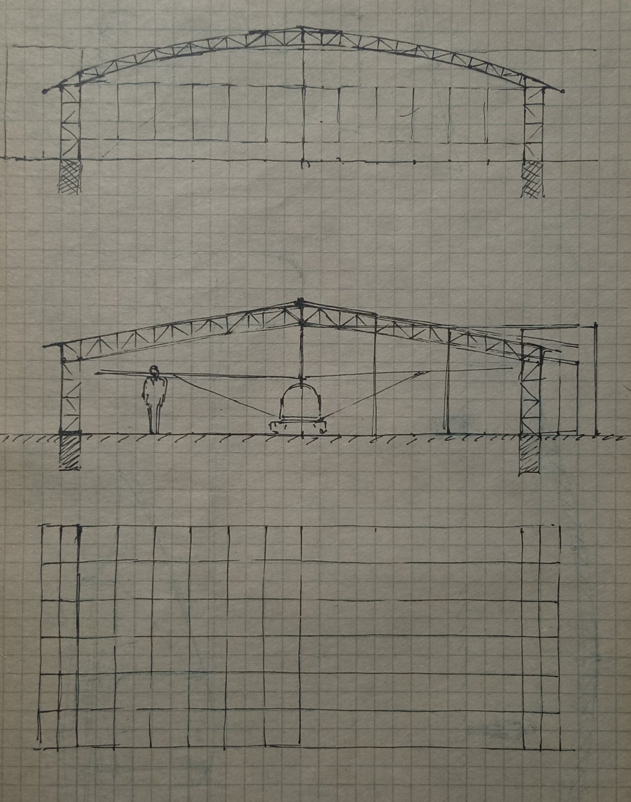

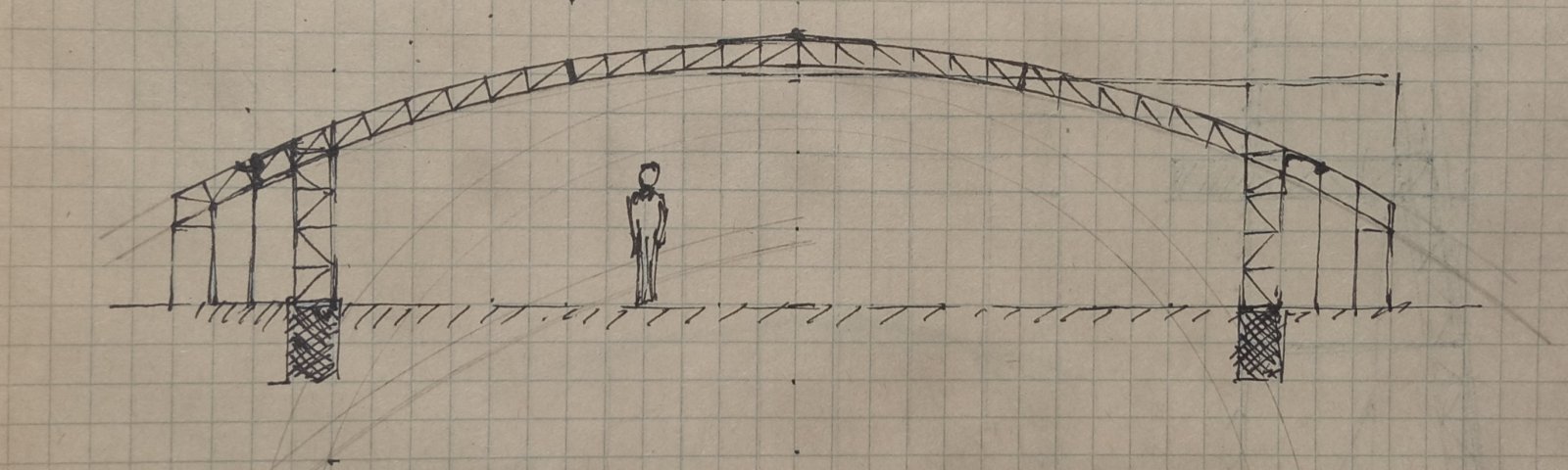

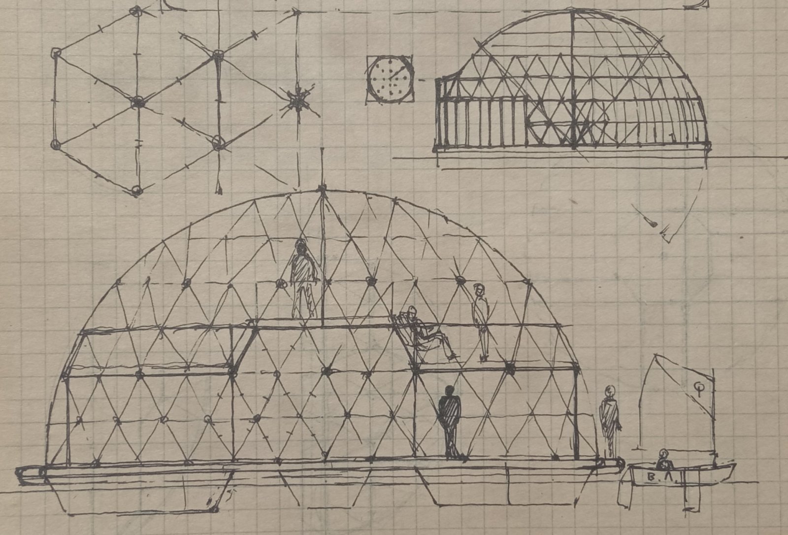

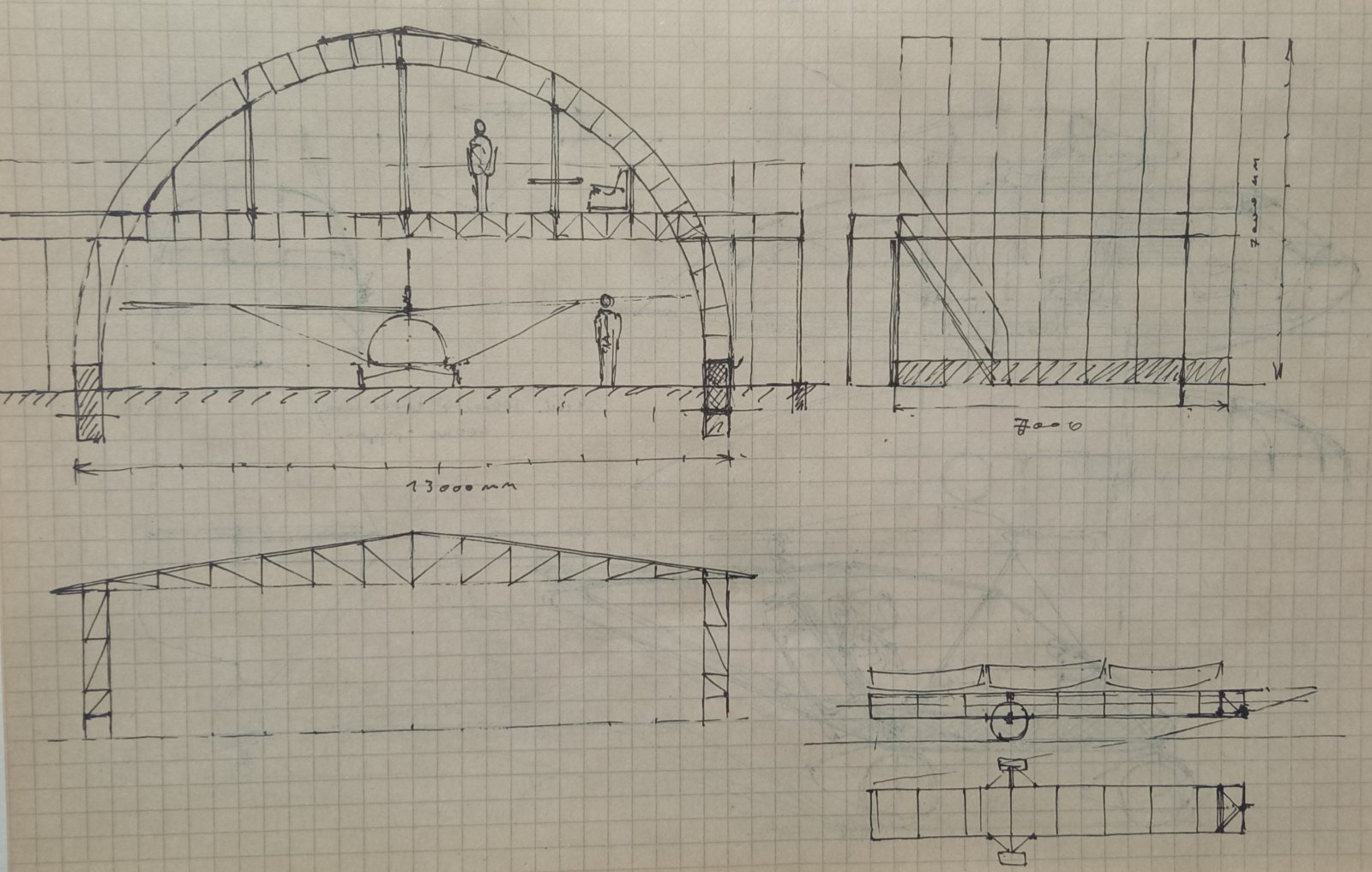

Все думал что и как делать с ангаром, предусмотрев возможность строить и у воды, и на воде и в поле...
Даже круглый, плавающий геокупол надумал...
Самое муторное это хранение...
Насчет моторов на электролет, и их расположения, скину чуть позже эскиз, хочется взять готовые двигатели, электронику и аккумуляторы, винты, может даже складывающиеся....
Так же думаю переделать крыло, улучшив аэродинамическое качество и усилить конструкцию под крепление моторам...
Насчет оперения, рассматриваю варианты с обратным V... Ну это уже после, постараюсь внести как можно меньше изменений в конструкцию, главное силовая установка...

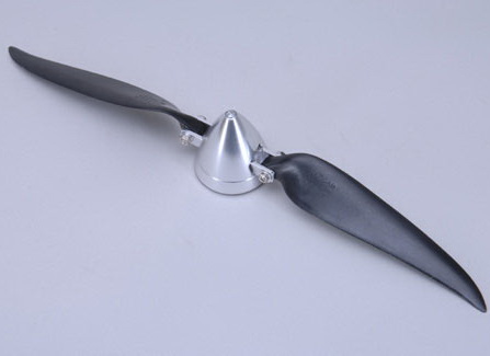

Винты и компоновку электромоторов думаю по типу Партизана, со складывающимися винтами. Двигатели может по 25 квт, все равно, это китайские киловатты, три или четыре мотора, сразу предусмотреть крепление под две моторамы на консоль, если не хватит трех, а может обойдется и двумя моторами...

Складывающиеся лопасти, для экономии энергии, если улучшить аэродинамическое качество родного крыла, то все моторы нужны для взлета и набора высоты, дальше, часть из них останавливается и в полете по кругу и спуске, не участвуют.
Большее количество, это при меньшей мощности электромоторов...

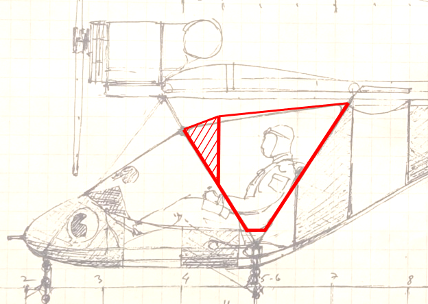

Если створки фонаря нуждаются в замене - я бы не дул, а делал так. Ну или дул бы только заштрихованный клин.
Подскажите, что за колеса использованы?
От квадрика, 500 мм внешний диаметр, я брал под Хай-Макс, там такие же стояли временно... Протектор сточен был, думал и эти так же сделать...
