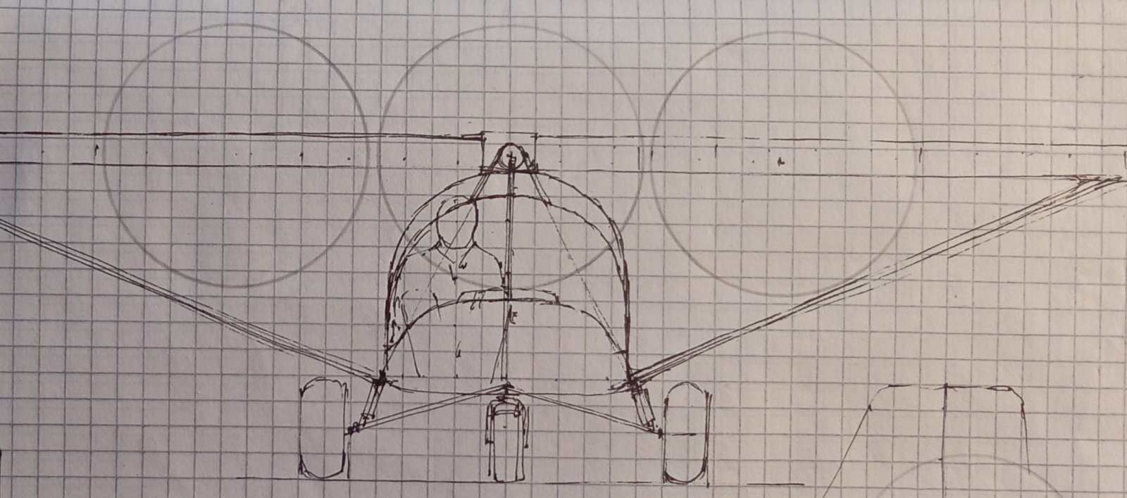

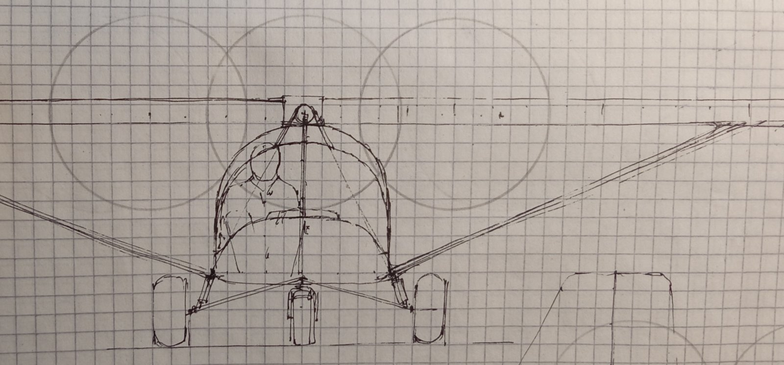

Выше скидывал рисунок такого варианта...

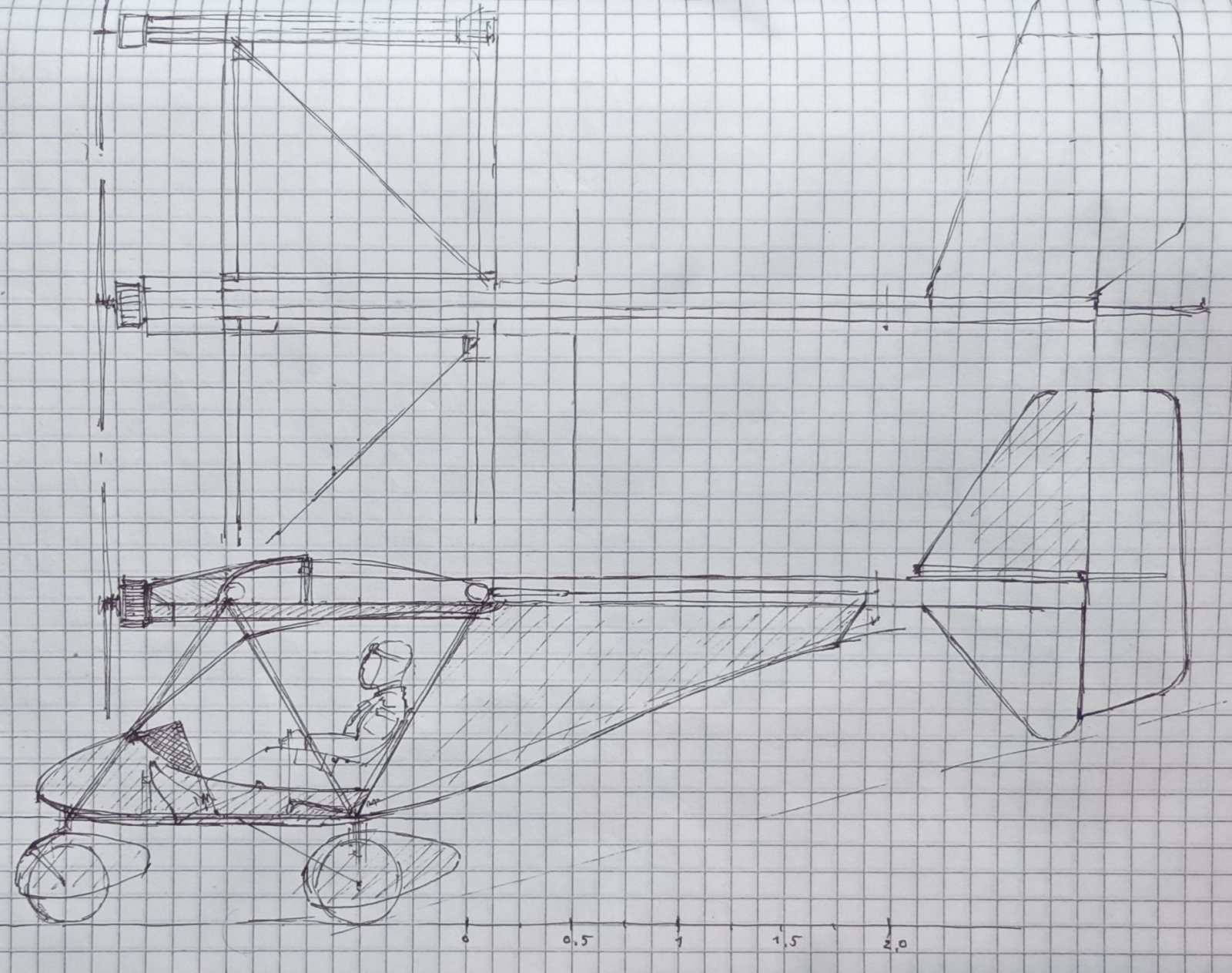

Вот таким образом три мотора по 25 квт. Наверное, на первое время просто брать готовые винты, без складывания.

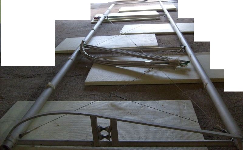

Балки под крыльевые моторы, рассчитать таким образом, что бы крепить на быстросъёмных хомутах труб крыла и дополнительно диагональ к корневой нервюре...
Может расположить винты с перехлёстом, приблизив к корню крылевые моторы, и сдвинув их к передней кромке крыла, но не знаю, как изменится звук лопастей в этих зонах...

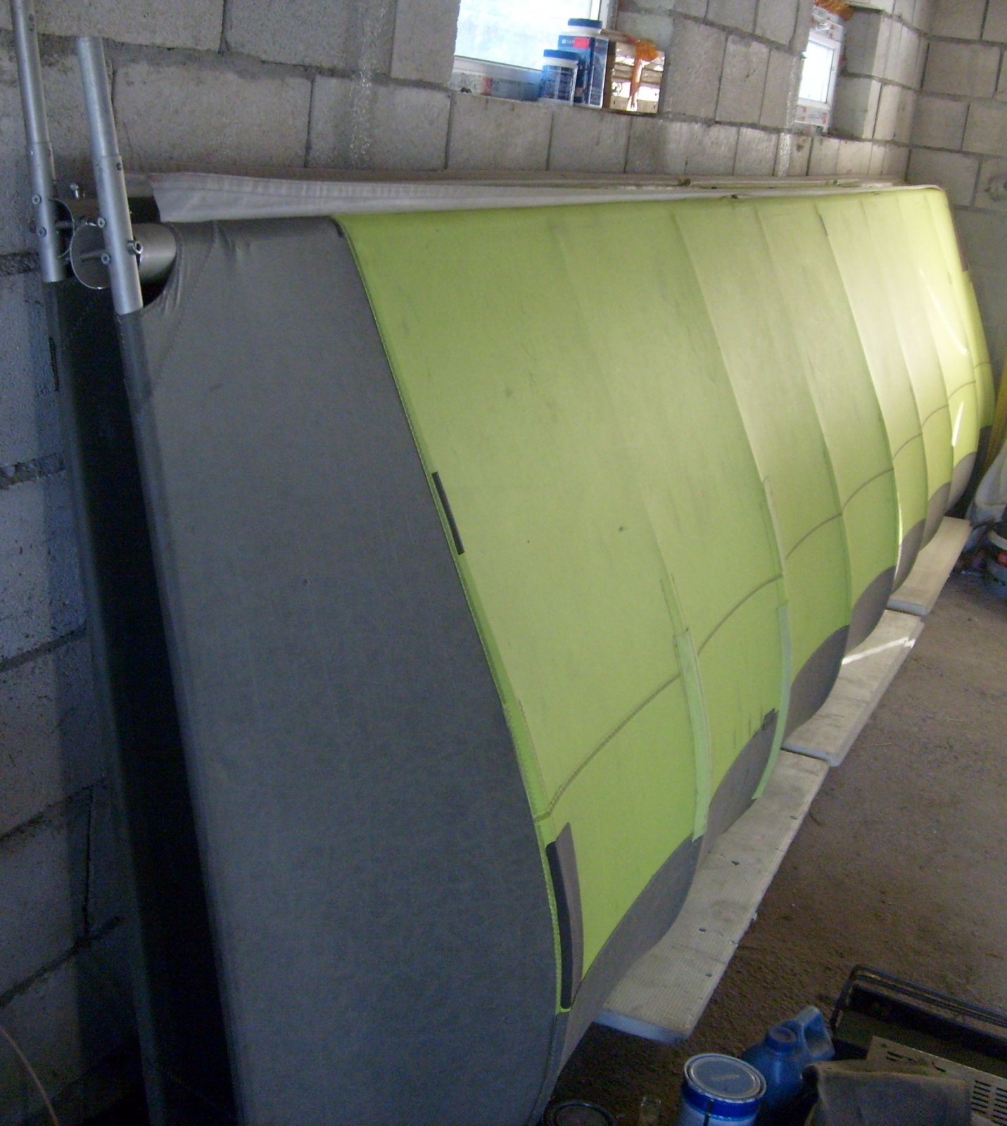

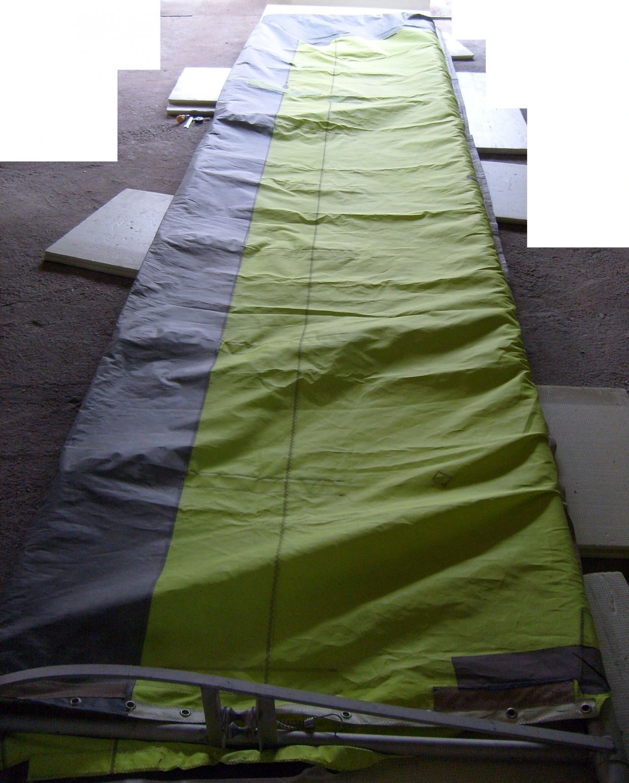

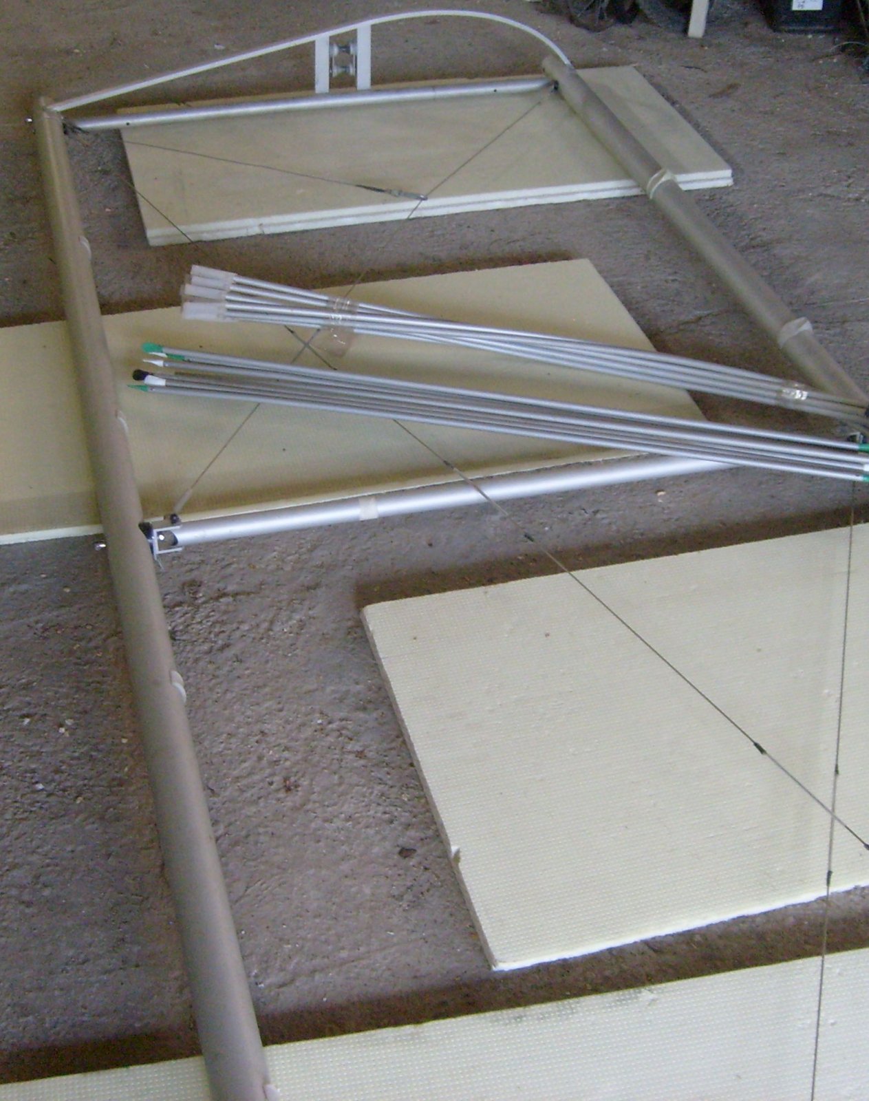

Пилон... я планировал две профильные балки прикручивать к нижней части труб лонжеронов крыла. Верхняя часть, типа обтекатель аккумуляторного блока, легкосъемная, вентилируемая. Чуть позже скину фото сборки консоли крыла...

Вот интересно, насколько можно приблизить моторы друг к другу - диск ометаемой поверхности винта, типа в шахматном порядке, кстати на дорнье моторы стоят не в одной плоскости...

Вот... Меня интересует, как себя будут вести винты в зоне перекрытия плоскости вращения, не будет ли резонанса, падения тяги или роста звука от срыва потока воздуха с лопастей?
Мне известен единственный пример летавшего самолёта с частичным перекрытием дисков близко расположенных винтов. Это химик VSTOL SST-2000 Pairadigm. Судя по тому, что имел код ИКАО - летал неплохо. Звук, небось, был ещё тот - но в остальном вряд ли сильно хуже, чем расположение просто за крылом.
Только вот стоит ли овчинка выделки в случае Икаруса? Ведь из-за ширины фюзеля выиграть получится ок. 20 см плеча, они же 20%.

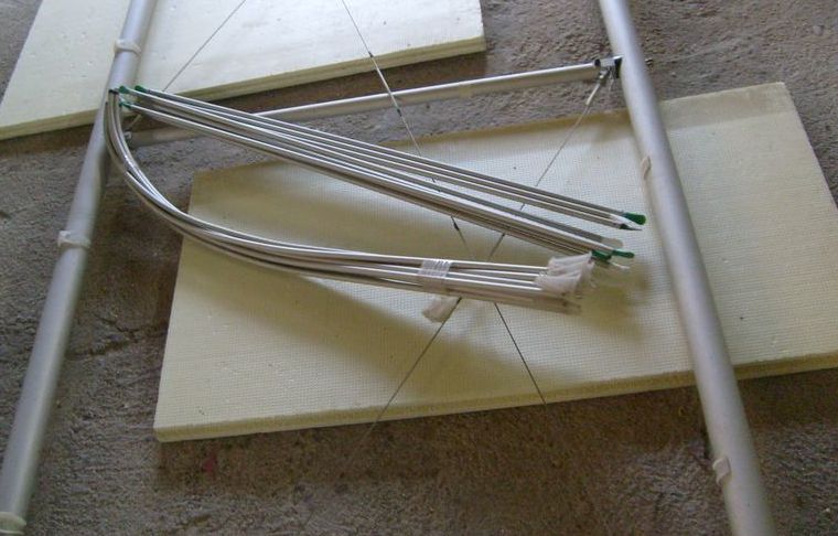

Вот так выглядят внутренности крыла
Офигеть, до чего додумались в 80е-то годы!
Их перекрывать ненужно. Делается соосная схема. Вал заднего электродвигателя выходит из вала переднего. Большой плюс электро- простые компоновки. И главное, простота эксплуатации.
Икарус не лучшая схема для электро, особенно в плане тандемной посадки пилотов и увеличения миделя фюзеляжа. Далее Коля выбрал самое плохое в плане аэродинамики крыло. Самолёт с электро должен иметь высокое аэродинамическое качество для компенсации минусов АКБ.
