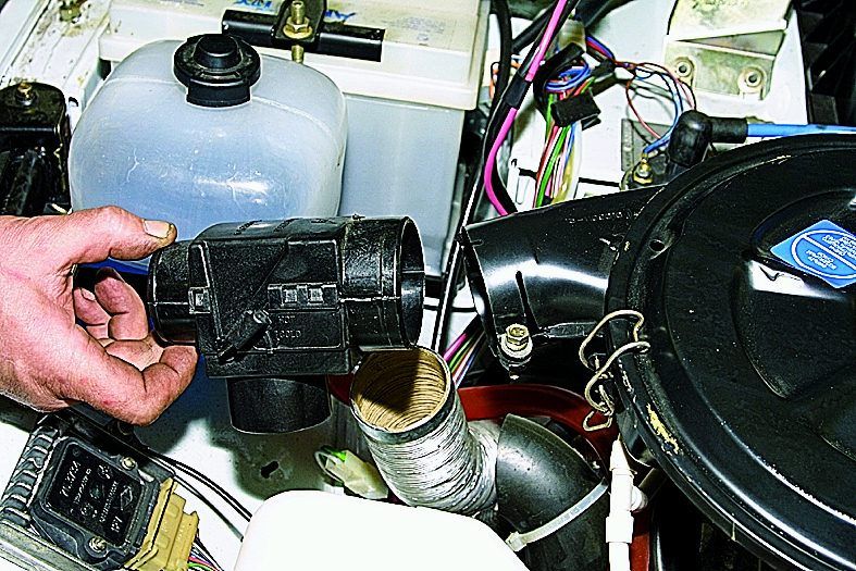

Электроподогрев требует большой мощности генератора и акб и чаше на авто он применяется для холодных запусков и не более , о подогреве смеси ,на этом форуме много написано ,почитайте! если уж так приспичило вот купите вот такой девайс от нашего Тазика (терморегулятор) и в том же магазине гофрированные трубки стоят копейки и изготовте маленький экран к халявному теплу т.е. глушителю (коллектору) и летайте спокойно!

Наверное имеет смысл автомат от восьмерки воткнуть. Семерочный (на картинке) не автоматический.
Ну да конечно автомат ,это я просто первую попавшее фото с сети выдернул!(если честно, я не знал что на на классике не автомат) 😱
Ни чего страшного - бывает. На классике (на фотке Нива кстати с семерочным регулятором) заслонкой управляет флажок с 3-мя фиксированными положениями: холодный, горячий и промежуточное положение. Этот флажок видно на фотке - чуть правее указательного пальца рукИ.

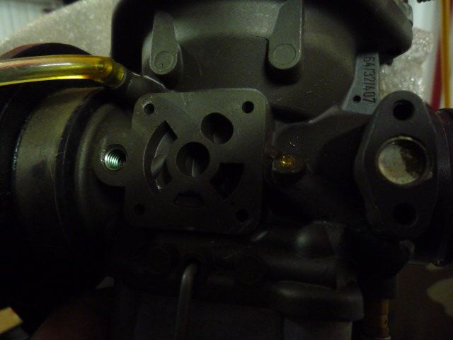

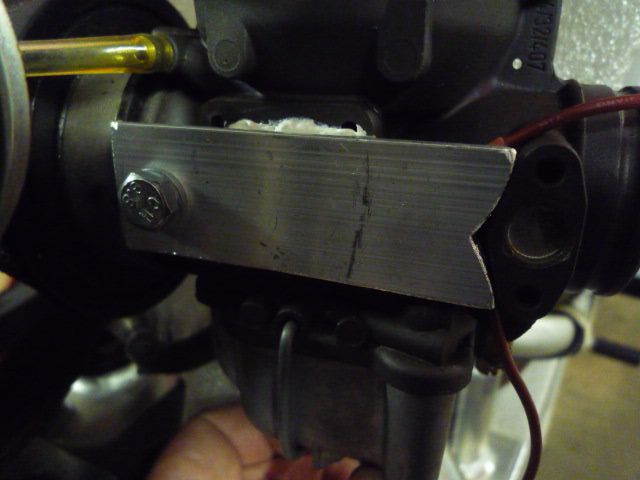

Как вариант электроподогрева
покупаешь эту хреновину
http://ru.aliexpress.com/item/PTC-heating-element-50W-AC-DC-12V-constant-temperature-ceramic-Thermostatic-35-21mm/745532433.html?adminSeq=122160029&shopNumber=508447
и крепишь её на карбы
    29,9 КБ · Просмотры: 264
    32,1 КБ · Просмотры: 259
А почему решил сюда крепить, буржуины крепят к отливу где ось дроссельной заслонки находится. На фото это немного правее.
И конечно хотелось бы узнать про эффективность.

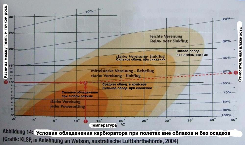

Полеты разные, погоды разные. Обмерзание карбюраторов происходит при определенной температуре и определенной влажности. Если влажность высокая и температура опускается (не реальная ситуация, а гипотетическая), то при +10...+12 возможно начнется обмерзание. Далее с п понижением температуры вероятность обмерзания увеличивается и при  0...-5 без принятия определенных мер будет обязательно. Если температура понижается дальше, влажность уйдет, воздух будет суше и обмерзание будет не столь сильным. Раньше летал зимой редко, недалеко вокруг площадки и сесть можно было почти везде. Не думал об обмерзании - ну, заглох, сел, подождал, пока растаял лед, завел и долетел до места старта. Когда маршруты стали длинными, а мест посадки мало, да с пассажиром. Тут пропуски тактов двигателя давят на нервы, да и говорят о конкретной опасности остановки мотора. Когда условия обмерзания выполняются, мощности электрического подогрева может не хватить. Если "чуть-чуть" обмерзает, тогда это может помочь, но тогда и определенная тактика уйти от перебоев и, следовательно, от обмерзания есть. Я играл режимами двигателя - снижал относительно крейсерского, выводил на взлетный, вновь снижал. Минут через 10 таких манипуляций двигатель начинал работать ровнее. Но все это - дело везения и случая. Только хороший подогрев, обеспечивающий +15-25 градусов входного воздуха дает достаточные гарантии надежной работы двигателя при отрицательных и околонулевых температурах. А это можно обеспечить только отводом тепла от выхлопной или системы воздушного охлаждения. Ну, еще от системы водяного охлаждения.
Картиночка с номограммой имеется, хотя и не первый раз она публикуется, все равно во все темы с словом "карбюратор" надо её ставить.
Электроподогрев - как правило маловат по тепловой мощности, да еще на дельталетах, как правило карб обдувается набегающим потоком.

Andrk, а Вы каким образом (фото по возможности) убрали угрозу обледенения. Где покупали обогревашки?
Сделал как Алексей SPB, только прикрепил к отливу, где ось заслонки находится.
Но правильно указывают для полноценного подогрева конечно слабовато
За бортом минус пять, подогрев включён, крейсер 140, двигатель 912, карбюратор греется плюс один.
