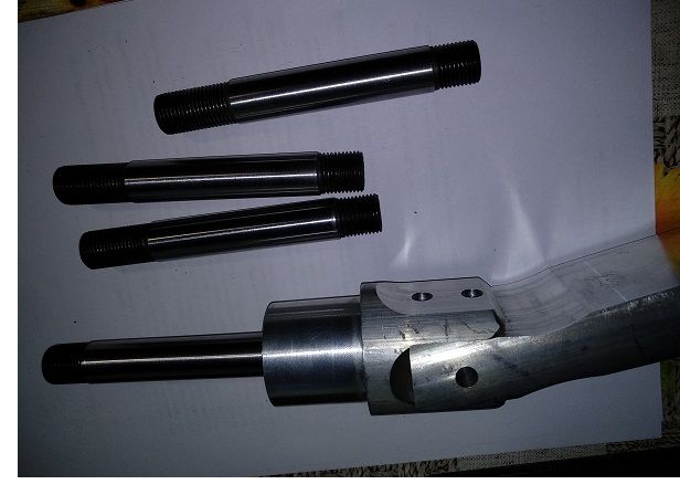

Не будет у меня раскрутки...взвесил я её сегодня почти 10 кг...со всеми причендалами.После беседы с niksann ,долго мучало меня как и что ,и все же я полагаясь на Николая оставлю раскрутку на полке..,нужно перенастроить малость мой ротор ,и зная его способности я уберу с пепелаца 10 кг. :-/
Чет ты Толя перемудрил  😱
У меня полный комплект раскрутки из этого набора весит 5.2 кг , а Саркису на Питбуль я сделал вал не на 12 мм а на 11 и рубашку поменьше Считай еще легче. Саркис говорит - нормально работает.  Думаю и ресурса для маленького ротора вполне хватит если уж двенадцатым тридцатифутовые крутят.

Николай, все понял,после полной сборки проверю,какие появятся вопросы,спрошу. Я человек суеверный,как доведу до конца,тогда выложу в  своей ветке фото  аппарата на  строгий суд,но не на поругание! А по поводу электрички, много  думал и прикидывал. Остановился на авиационном двигателе с регулятором оборотов,легкая ведомая шестерня и тонкая(легкая)цепь.Привод от детских эл. квадро-циклов.В этом варианте  получается прямой привод. Любые варианты имеют право на существование. :IMHO
