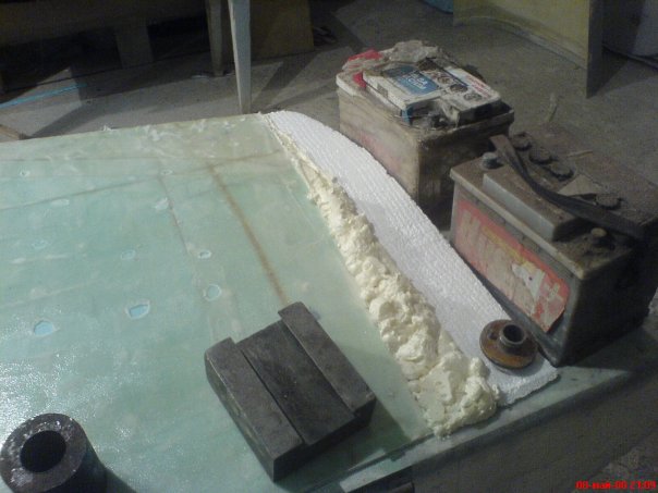

Обратите внимение на пропитку ЭД-20, она прозрачна аж 😎, и обратите внимание на пузыри, которые надо вырезать
А вот стеклоткань положеная на отлип
Всё прилипло и пропиталось за милую душу, правда смола Этал-370, по вязкости тоже самое, только до отлипа 4 часа.
Вроде без пузырей получилось, изниняюсь за грязь, ещё это сразу после снятия, ещё с разделителем.
