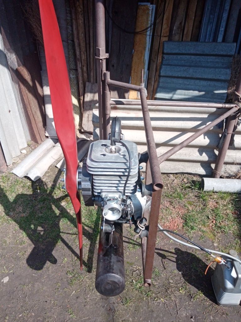

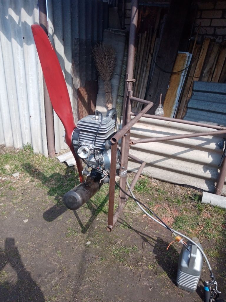

Извиняюсь давно сюда не заглядывал. Если кому из видео показалось што много посторонних шумов, так это стенд и меня деревенский из подручных так скать. Раскос на болтовых сочленениях погромыхивает и шифер прилабуненный под навесом около стенда гремит об трубы-стояки и арматурку. Надо выложить видео где такой двиг прогазовываю на паратрайке .
Рубашка цилиндра своя а гильзы вытаскиваю из новых РМЗевских горшков.
архимед

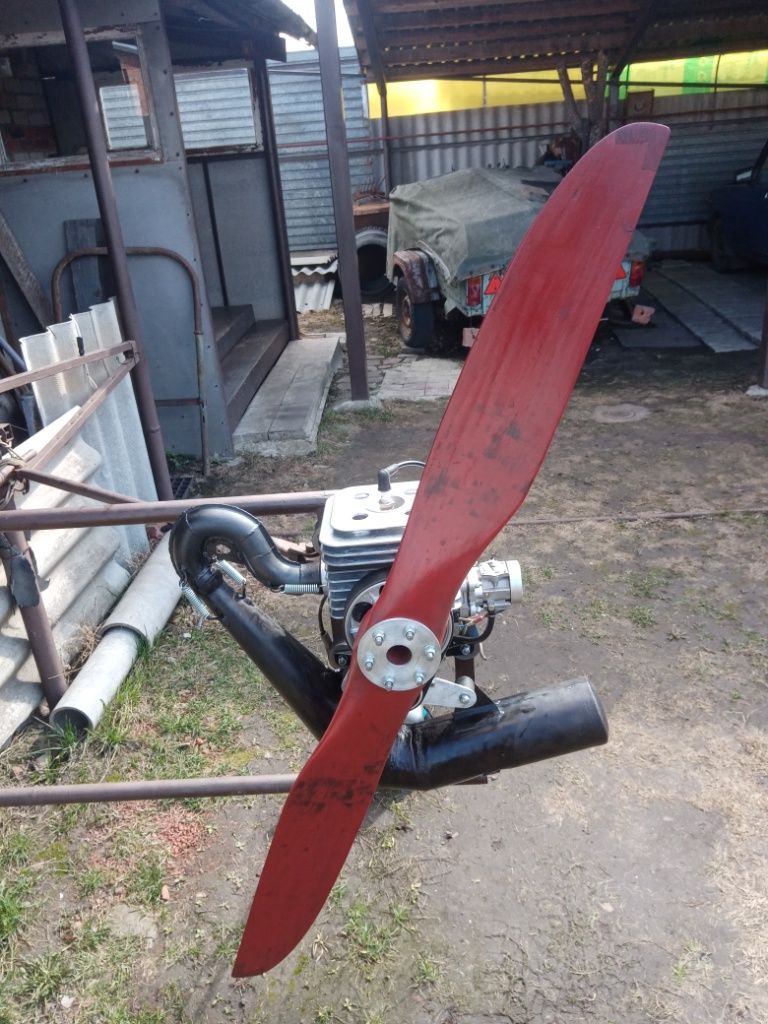

И снова Архимедыч. Двадцать третий пошел. Фото. А видео профукал, не ту кнопку нажал. Стер нечаянно,
Но в доказательство там на фото винт уже в ,,мазуте,, это маслеца подмешал пожирнее и смесь побогаче. Все же первый дым как никак.

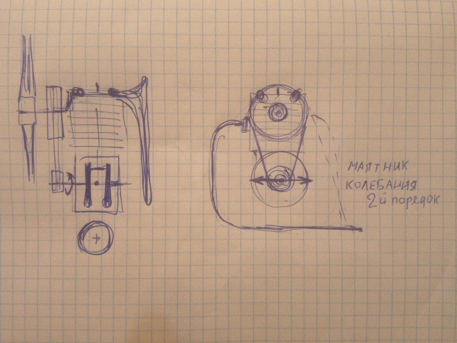

Уважаемый Архимед, может заинтересует такой способ, для уменьшения вибраций от одноцилиндрового двигателя.
Подвешивать двигатель за верхнюю часть, через резинки, как маятник, тогда вибрации второго порядка (от противовеса колен вала) не будут передаваться на плечи пилота.

Уважаемый Казаков, не уверен правильно ли я вас понял. Вы прелдагаете крепить двигатель только на две подушки? Так не пойдет, так нельзя. На ранних Соло 210(хирт 26) двиг крепился на трех подушках. И то отказались. Т.к. при отрыве всего лишь одной подушки двиг-винт фактически поворачивались как дверь на дверных петлях иии... винтом по ограждению или чего доброго по еще чему. А с виброй второго порядка, как и с первым порядком довольно таки успешно справляются подушки двигателя. Ведь у правильно сбалансированного двигателя первый и второй порядок примерно одинаковы и по амплитуде и по частоте(его величество компромисс) А подушки отрабатывают и по оси икс и по оси игрек. Да и не досаждают они сильно. В одноствольном двиге самая большая проблема от пульсаций кр. мом. при оборотах холостых и близких к ним. Вот тут почти все двигатели аж колбасит на резинках и глушители тоже ходуном ходят в яблоках сочленений. Оно канешна и с этим есть способы борьбы но факт остается фактом. Особенно это актуально на больших кубатурах.

Крепить на четыре подушки, или сколько необходимо. Но не крепить нижнюю часть двигателя жёстко, даже к глушителю. Колебания массы коленвала будут маятником.

Вы забываете про крутильные колебания.
В предложеном варианте могут возникнуть крутильные резонансы, что будет ещё хуже.

К стати, жесткое крепление глушителя к двигателю, увеличивает момент инерции корпуса двигателя, и снижает амплитуду крутильных колебаний, передаваемых на ЛА.
Так что всё у Архимеда с подвеской правильно.

Ошибочка при всем уважении. Крепление №1 глушителя к двигателю( выхлопного патрубка цилиндру) не жесткое. Там правда не ,,яблоко,, (шар) а симбиоз конусо-шара. Сочленение №2 там шарик.
Насчет вот этого ,, увеличивает момент инерции корпуса двигателя, и снижает амплитуду крутильных колебаний, передаваемых на ЛА.,, Оно конечно так. И было бы так, НО!! При этом на глушак будут передаваться и он их вынужден будет принять, все те знаконеременные и много многоциклические бяки от этих самых крутильных(и до кучи других тоже) нагрузок. Кои он (,,глушак,,) будет вынужден солидарно терпеть вместе с ,,булыжником,, мотора :) А так как выхлопная это вовсе даже не ,,булыжник,, в отличие от мясистых:) деталей мотора а довольно таки тонкостенная и не совсем (мягкосказано) идеальная в прочностных критериях, штукенция то, лучше он пусть отдельно колб... живет.
Я это не сам придумал. Это давно предавно прошедший этап и пройден он многими многими людьми и даже фирмАми.
Но стоит заметить, это все вышесказанное применительно к легким свистоперделкам с паутинообразными рамочками-моторамочками. Где справедливее будет сказать не двигатель крепится к конструкции а она к нему. Особенно этоо тносится и ярко выражено и видно невооруженным взглядом на ранцевых парамотах. В других аппаратах типа снехоболотомарсоходах из ,,чугуния,, с выхлопоп из 2-3мм стали и васом по десять кг... Да и там тоже стали применяться сочленения.

Совершенно верно, дисбаланс поршня - шатуна гасится противовесами коленчатого вала. Дисбаланс от к вала предлагаю нивелировать маятниковым подвесом.
Балансирные валы в ДВС применяют для борьбы с вторым порядком.
