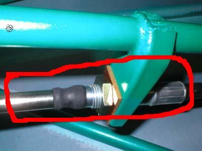

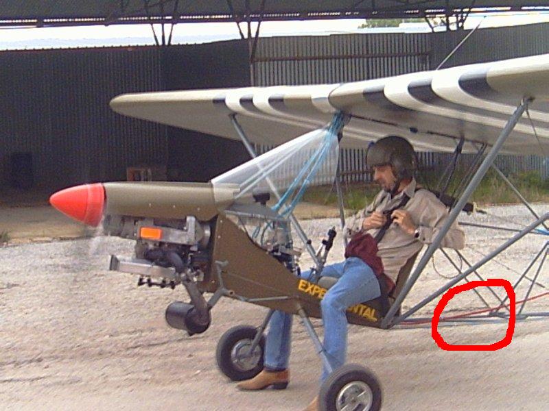

Доброго времени суток, друзья. Прошу помочь со следующими деталями. Мне не известно что за модель (каталожный номер, точное название), цена и главное где продаётся то, что я выделил на картинках. Помоги определить. Это гибкие тяги пуш-пул.
Вообщем помоги те кто чем может (информацией) Заранее спасибо!
  Это лодочные троса дистанционного управления двигателем с мотолодок и катеров, значит надо погуглить яхтенно-мореманские магазины. Такие есть во многих крупных городах, возможно и в вашем Нижнем тоже. ;)

а вот и нет. данные тросы не подходят по причине того, что у ник на концах троса не тяги с резьбой круглого сечения, а тяга с зубной передачей, типа рулевой рейки в автомобиле. так что я в магазинах был, но такие не подходят. И потом авиа тросы наверно надёжнее - это лишь моё мнение и не более. И насколько я понял, они имеют конструктивние особенности.

  Троса бывают разные, в том числе и с нормальными накнечниками типа ухо-вилка, например для управления реверсом.
  Насчёт "авиационных" пуль-пушей я вообще ничего не слышал, возможно по причине малой осведомлённости... но вот то что на квиксильверах ставят именно лодочные троса и штурвалы знаю точно.

Байкал, а могли бы Вы подсказать какую-нибудь маркировку данного троса. Что не в небо тыкать пальцем. Может предложеите более сильные тросы. Однако у КВИКСИЛЬВЕРА только элероны под тросами а рули высоты и направления это трубки-тяги.
Предложенное прекрасно "тягает" и РН и РВ

так я согласен, но и у лодок есть куча видов этих тяг. Так как есть разные по мощности ДВС. Мне бы подсказать, именно тот , который уже кто то ставил и летает - хлопот не знает. Я планирую его поставить на 2х местный самолётик, а значит площади рулей увеличатся и возрастёт нагрузка.

да была, но там не было конкретики. там были ссылки и размышления. с американцем, у меня контакт потерян. а вот кто бы сказал где купить именно трос для ЭИРБАЙКА!

Вот здесь посмотрите...  http://moreman.ru/eshop/tovar.php?tid=2029&cid=320&pid=3    (Не реклама)
Я их спрашивал по характеристикам ... продавцы толком ничего не знают, по моей просьбе померли ход троса в оболочке - сказали 80мм.
