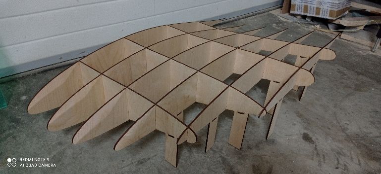

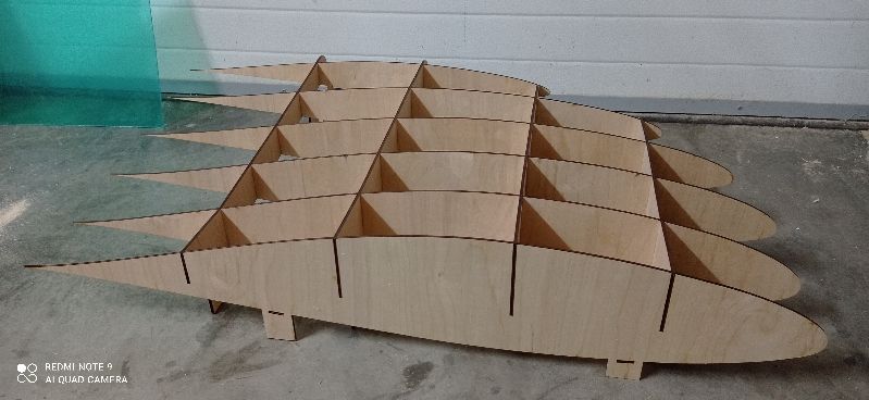

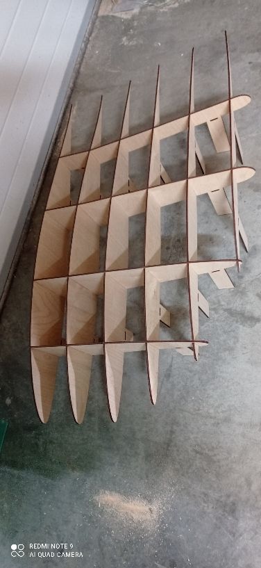

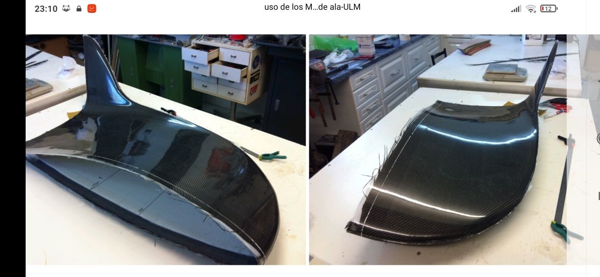

Так точно орг стеклы нынче хрупкое очень. Поликарбонат хоть молотком бей, но бензина боится и не полируется, если поцарапал.
Gavr
Я люблю строить самолеты! АЭЛА России
Достойный вариант , теперь тонированный на случай понтов надо сделать пока оснастка рядом с баней )))
И да ваш вариант это не танцы с бубном это просто обдуманные заранее ходы, танцы с бубном это когда десять мужиков под руководством одного шамана несут обвисшее Стекло на болван и тянут как тузик грелку и это снимают в качестве рекламного ролика)))

сейчас уже минут 20 сижу в самолёте с закрытым фонарём и не могу поймать ни одного места с искажением
Это надо стены помещения в шахматную клетку раскрасить, и смотреть на них через фонарь.:)

Ох .... был бы поближе к вам мог бы на Чпу отфрезеровать 3д
