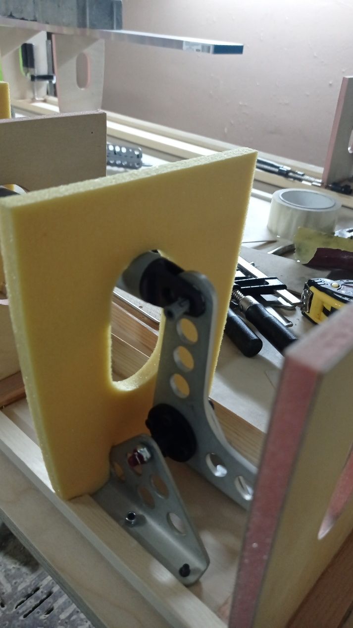

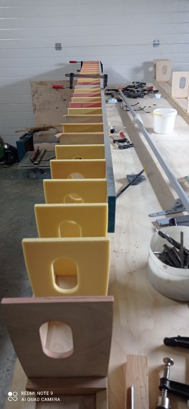

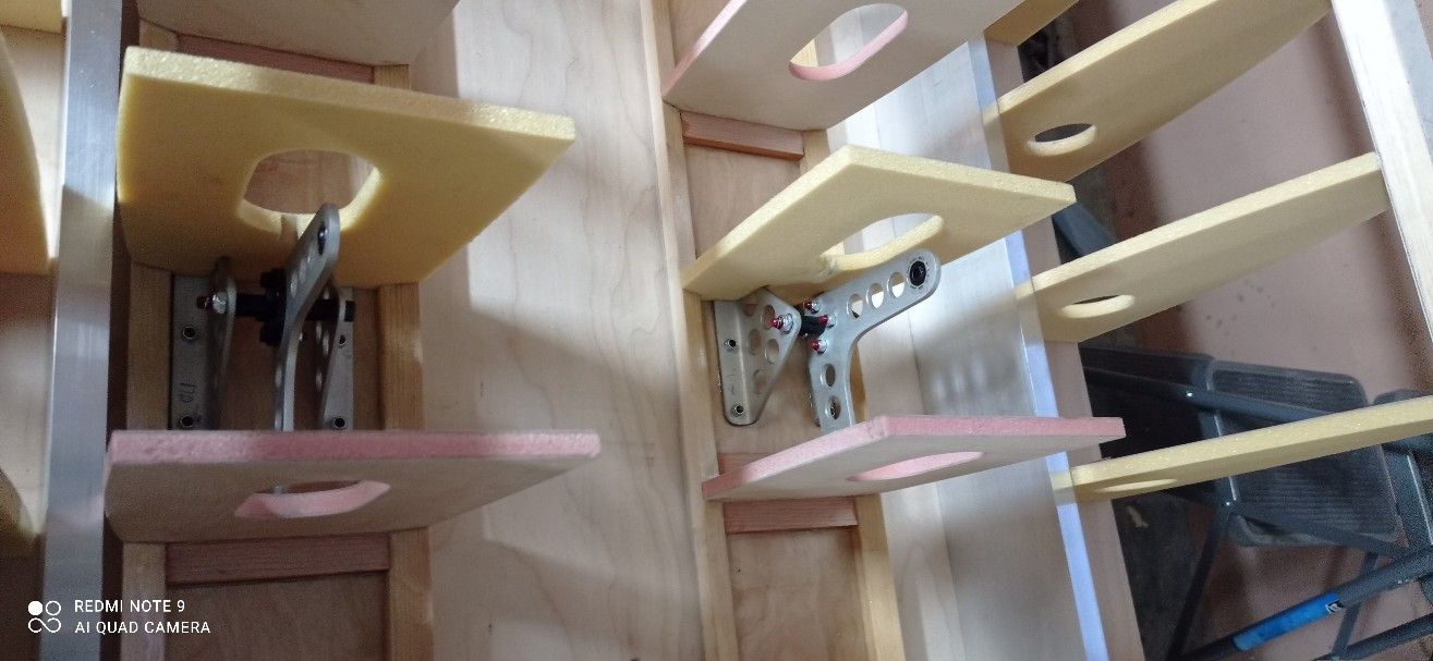

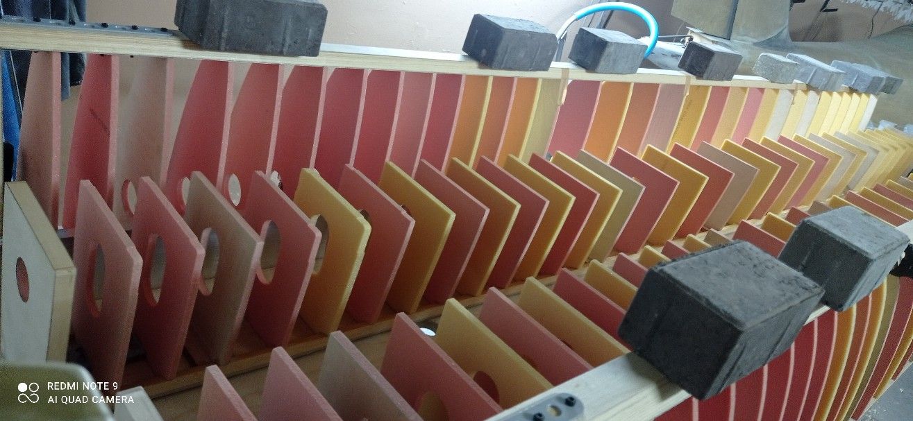

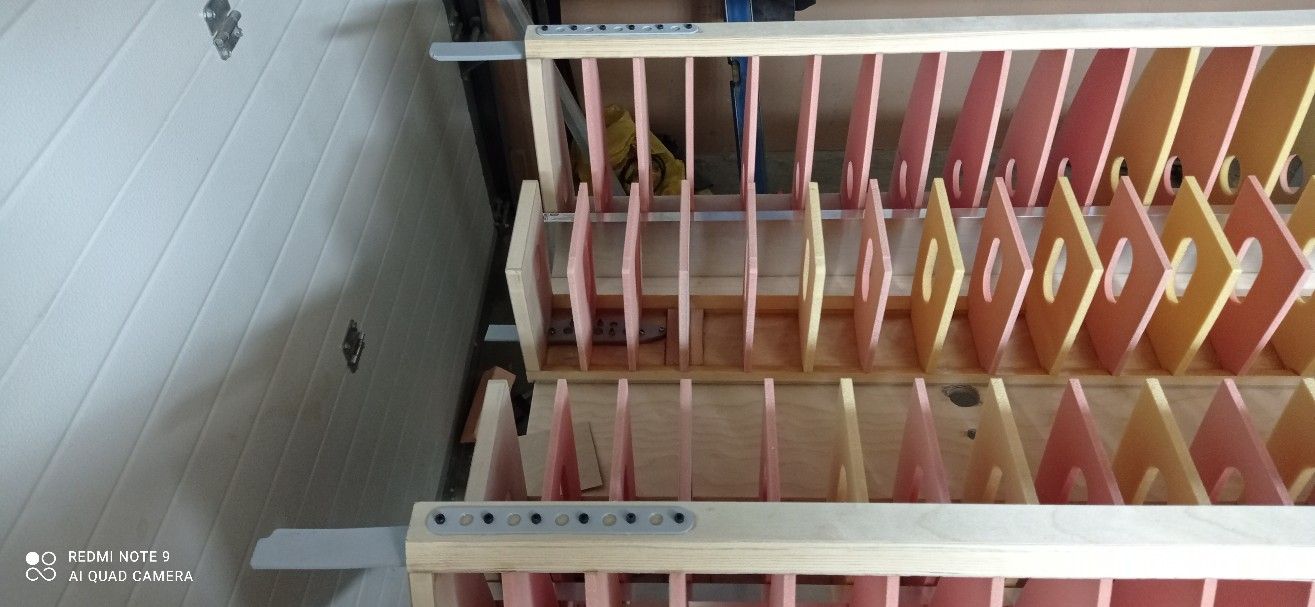

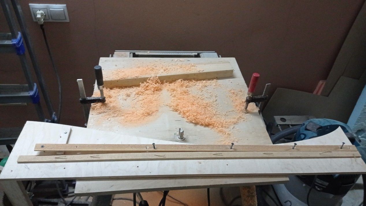

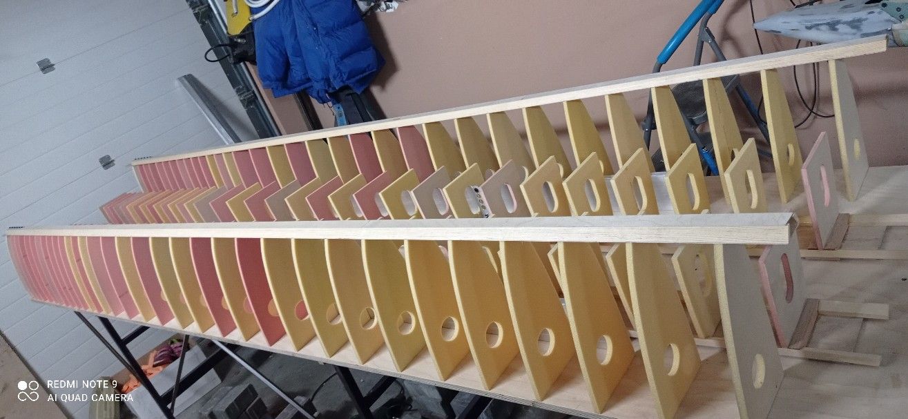

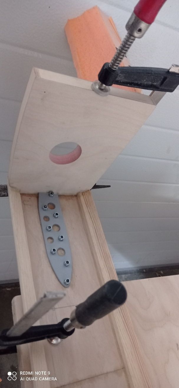

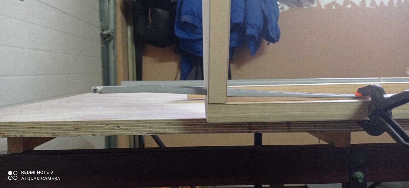

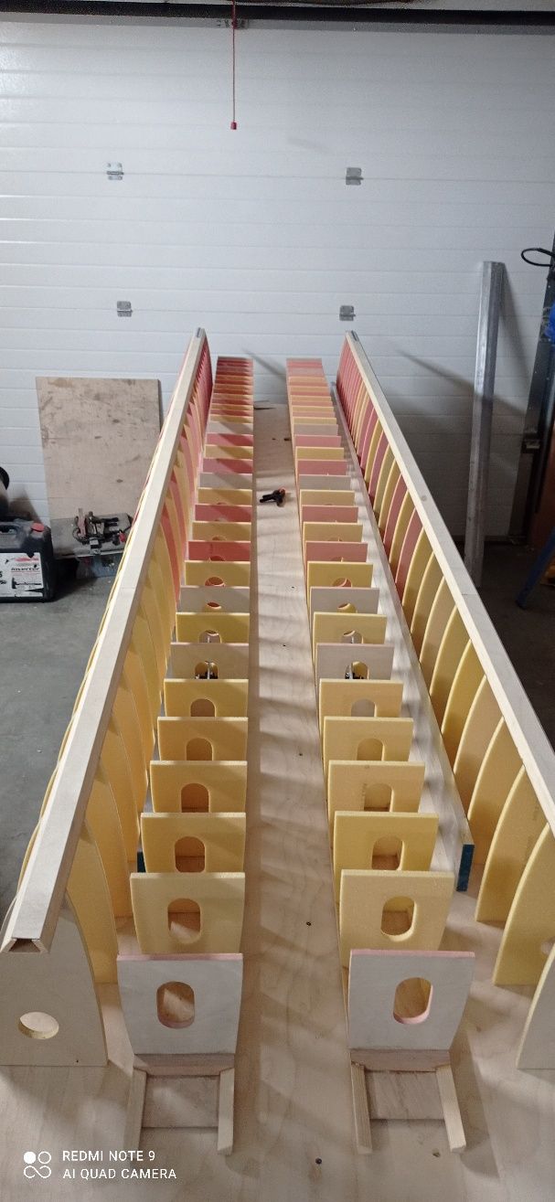

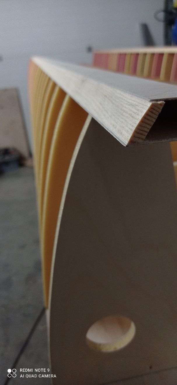

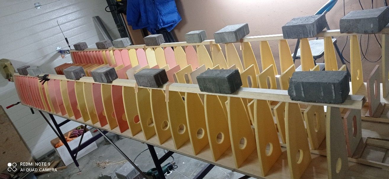

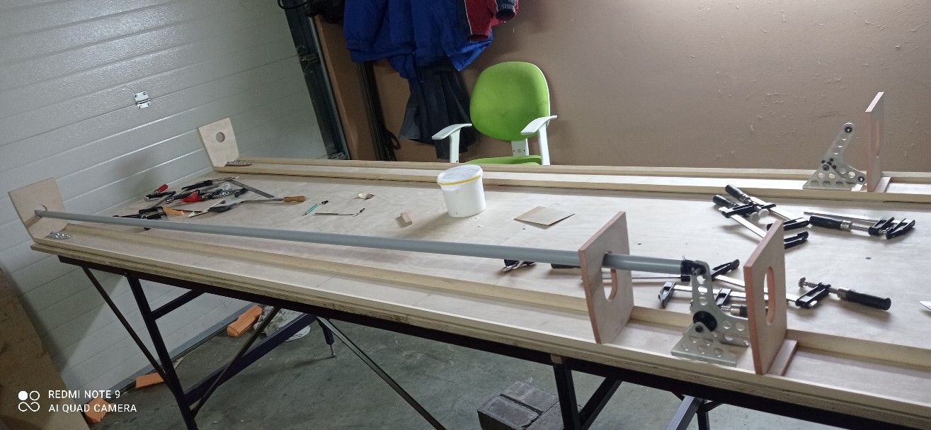

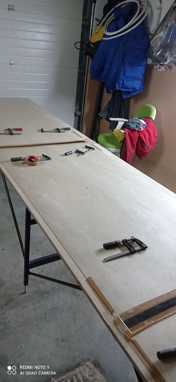

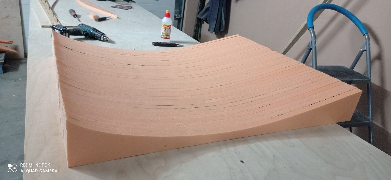

Вчера выдался на редкость свободный от других дел день, удалось хорошо продвинуться: отфрезеровал из пенопласта ложементы для сборки крыла, вырезать струной не так точно.
Andrey7205
Я построил самолёт.
Челябинск

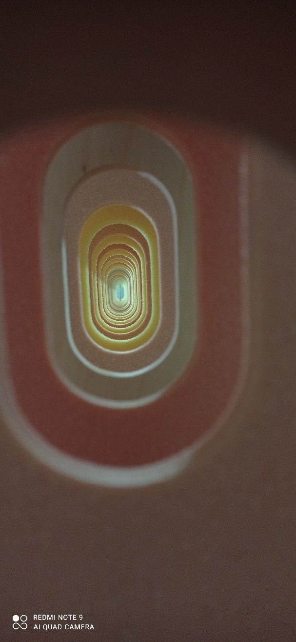

Очень быстро идёт сборка, когда все детали сделаны точно (спасибо Пеннеку за прямое крыло) , и практически не нужно ничего подгонять по месту.
