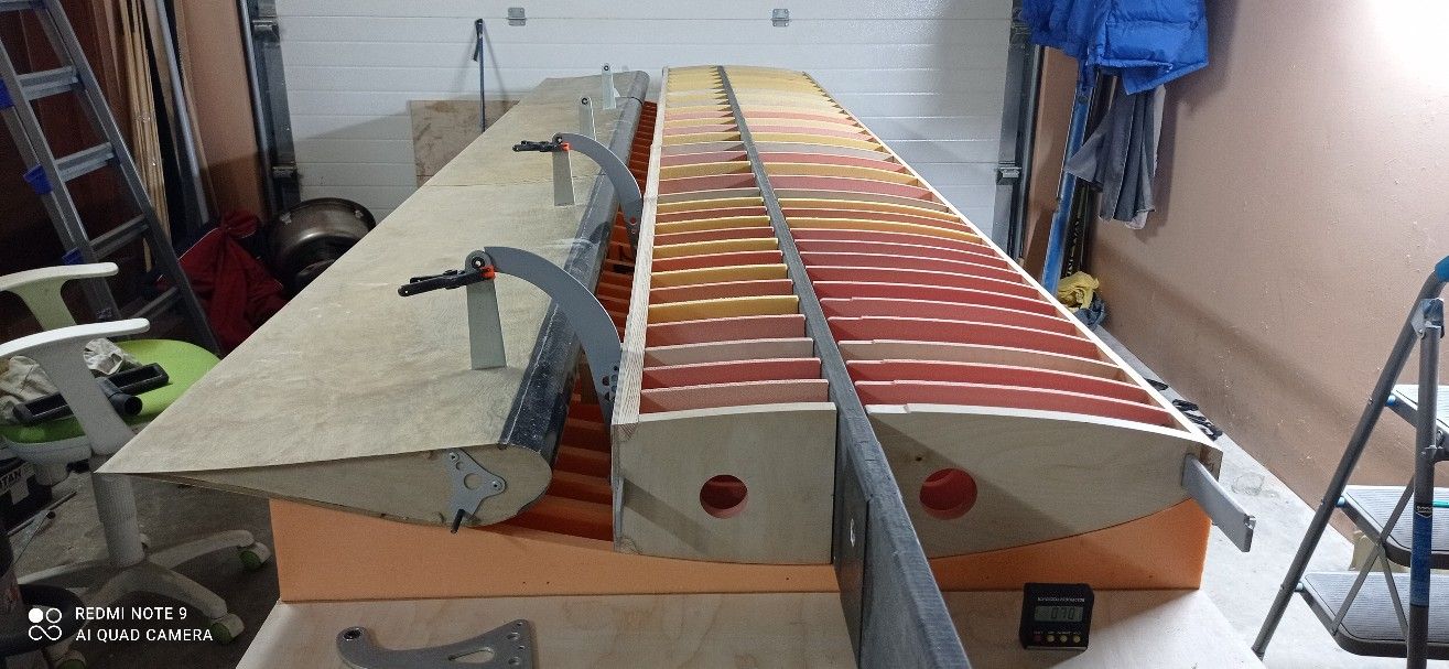

Интересно сделан узел крепления крыла в носке, конечно общая коробка свяжет все в единую трубу, но пенопласт.........
Andrey7205

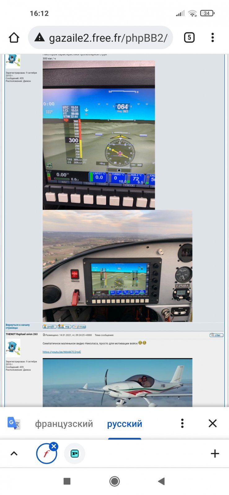

Я построил самолёт.
Челябинск
Там хороший пенопласт, да и многие его пенопластом не называют, это немного другой материал. Из него даже делают поплавки для топливного бака
мир
Заблокирован
Коломна
Твердый значит? Пояс замыкает силовой лобик, тогда нагрузка вся ляжет на него.
Andrey7205
Я построил самолёт.
Челябинск

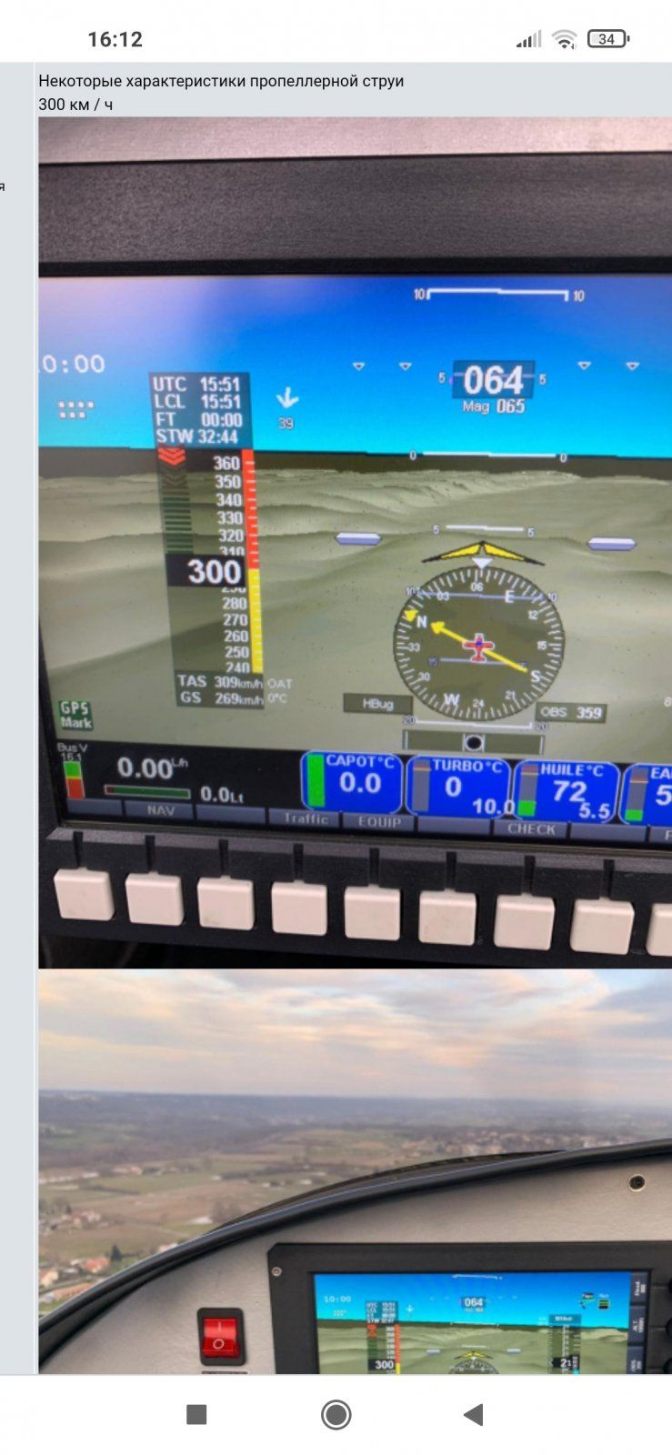

Твёрдый. И по отзывам многих строителей вся конструкция в итоге получается очень жёсткая, несмотря на кажущуюся хлибкость .
Поэтому некоторые пилоты не бояться разгоняться на этих самолётах за 300 км/ч. Правда с оговорками про отсутствие сильных возмущений в воздухе.

Не уж то 300.............верится с трудом.Гонят поди. :ROFLMAO:

Может и лукавят, но я склонен верить людям.
Тем более это писал не один человек, и в общем то я не вижу в чём для них интерес искажать информацию. Они ничего не продают, а летают в удовольствие, на сделанных своими руками самолётах.

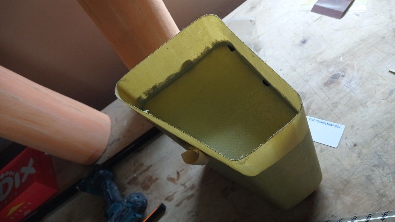

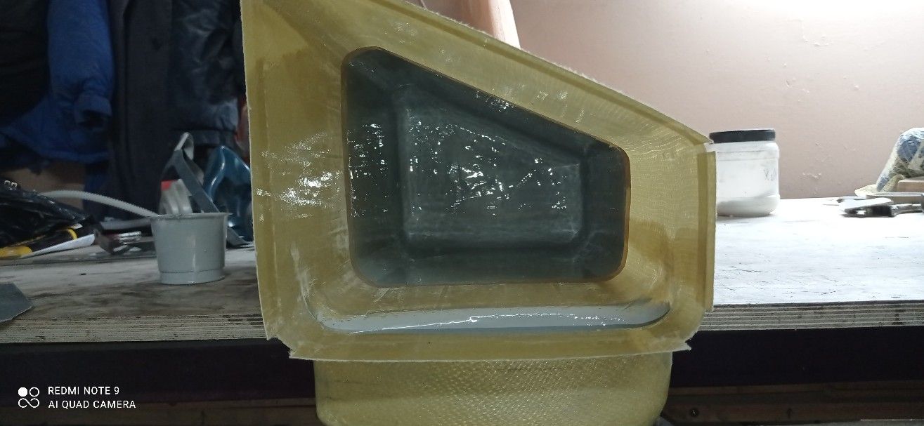

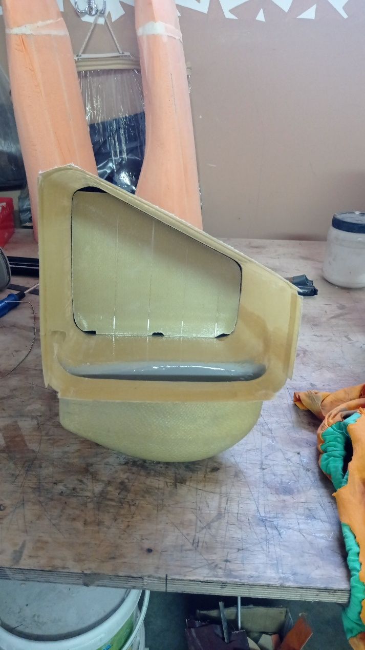

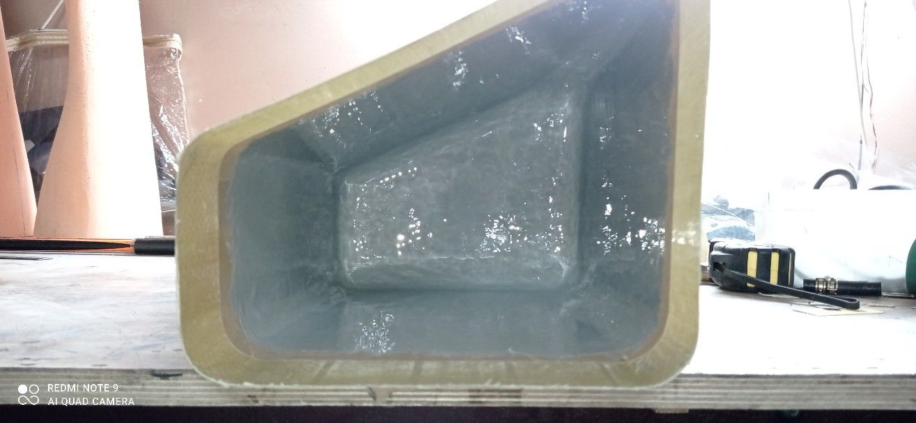

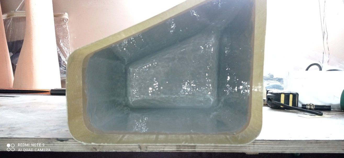

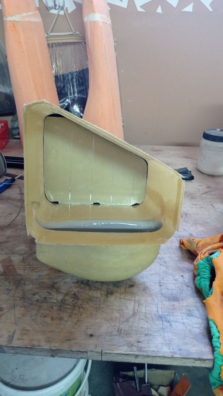

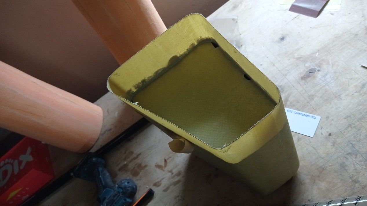

Обработал половинки бака изнутри специальным эпоксидным составом и вклеил перегородки
Андрей,по баку можно чуть подробней? что из чего?
