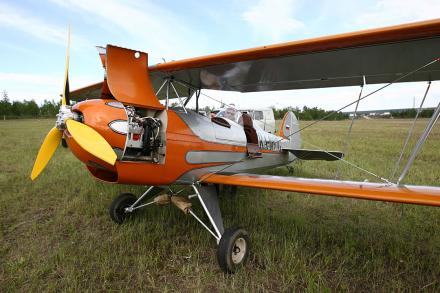

Вадим Борисович, если Вам нетрудно, огласите модуль зуба в редукторе "Настойчивого".
P.S. Извините за назойливость, а то у Вас там не ладится, а я тут с вопросами. Заранее благодарен.
vintik
приволжск
Модуль к сожалению не помню, но малая шестерёнка взята от мот. ИЖ-П Спорт с коленвала, а большую сами делали чтоб отношение было побольше (2,6) а на Спорте 2,2.
Мы упрямы и НАСТОЙЧИВЫ всё у нас должно наладиться.

Хочу уточнить по мотору - Вы используете 1,3 литровый или все же 1,5 л?

Сегодня у нас большая удача-- подняли новый самолёт.
Самый младший брат Настойчивого пошёл сразу очень хорошо, даже сам не ожидал такого. Правда кое что было и плохо-жара! поэтому перегревался жигулевский топливный насос, рекомендуемая мокрая тряпка не помогала, поэтому летали без верхней крышки капота.
Фото-графическими делами занимались Женя Шерстнев и Женя Виноградов, они сольют фото и видео.
Двигатель 21083, объем 1,5 л.
