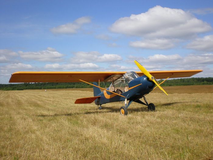

Makenroi, спасибо за фотки повреждения. Я сначала подумал, что речь о стойке. Очень полезно такие вещи оглашать, чтобы не повторились в другой раз.       Я бы через приваренную втулку еще перехлест усилительный из полоски толщ. 1,5 мм проложил, приварив по торцам втулки и вдоль корня стойки с обоих сторон (но не поперек). Также нелишне может оказаться введение сайлентблоков в крепления, - снизит ударные нагрузки, но это уж сами смотрите или с изготовителем обсудите.   С одноместником - интересные события происходили, представил. ;D

Про двигатель ничего сказать не могу. Как эксплуатировали мне не известно ,но честно говоря мало верится чтоб на ровном месте вот так запросто оборвало шатун и поршень пополам. Может подогрели когда либо и каналы масляные забились . может изначально дефект какой в моторе был ,мне трудно сказать . Двигательная установка  покупалась вся в сборе во Владике у Виноградова. Моя задача была установить его на самолет.
Что касаемо стойки ,то это для меня тоже сюрприз,ранее такого никогда не было хотя стойки в узел несколько раз завязывали. Метал покупался в Металлсервисе г. Москва ст. 20 на фюзеляж,оперение шасси и прочее. В том числе и трубы из которых готовились эти втулки. На счет усилительной пластины поверх трубы замечание верное и кстати на всех самолетах я раньше так и делал. Почему на этой стойке не сделал сейчас даже сразу сказать и не смогу.
Может в процессе изготовления упустили из виду, может посчитали ненужным, ведь если посчитать это ухо на разрыв ,то там запас должен быть охрененный. Думаю сложилось несколько факторов .
1 не соответствующий марки металл втулки
2  сильный удар
В любом случае за стойку приношу извинения если б про усилительные пластины не забыли ,то думаю все бы было в порядке.

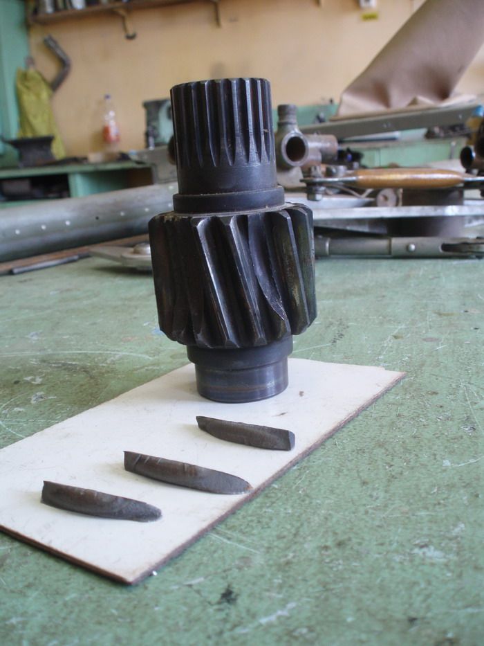

Витя прочитал все твои посты,могу сказать только одно все это грустно.
Этот самолет ты прекрасно знаешь, в этом году я на нем еще не поднимался, решил осмотреть редуктор.
vintik
приволжск

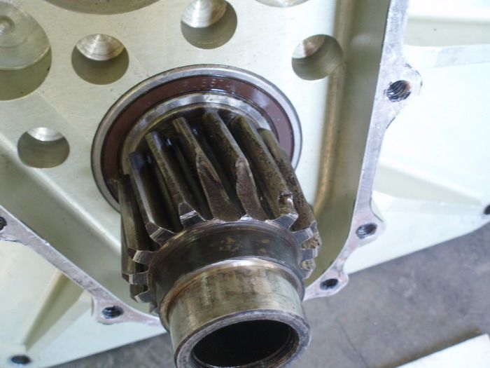

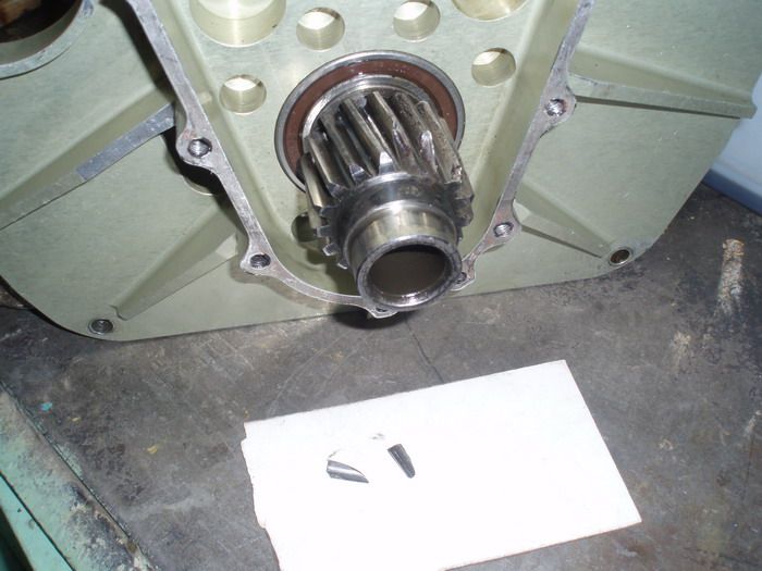

Редуктор новый отработал 107ч. и обнаружилось вот это.
На фото может не видно, но шестерня сделана косяково, а редуктор к сожалению куплен давно.

А эта шестерня от другого такого же редуктора.
Редукторы Виноградовские, такие сякие!

Дайте модуль и кол зубов а также мощу и обороты и хотябы приблизительно материал шестерни химикотермичку и степень точности зацепления и я Вам через пару дней всю "судьбу ее отгадаю.
Сразу могу сказать что излом говорит что модуль в данном случае маловат- это точно.
