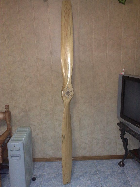

Выстрогал винт по мотивам Настойчивого :д-2м ,углы 0,5-26гр ,0,75-19гр ,1-13гр ,на редукцию 2,6 . У меня редукция 2,35 номотор помощнее ,думал порвёт этот винт а он раскрутил его всего 4000об . Насколько выгодна форма лопастей такого винта ,и насколько навскидку нужно уменьшить углы .

Согласно твоей арихметики Пупкина: на третьем рэзе получится диаметр 1940мм...а это тоже много...думаю навскидку больше 1800мм этому винту не надо... в статике он больше 140кг может и не выдаст с таким шагом на этом моторе... но зато хоть раскрутится на нормальные режимы и тогда "повезёт". ;)
