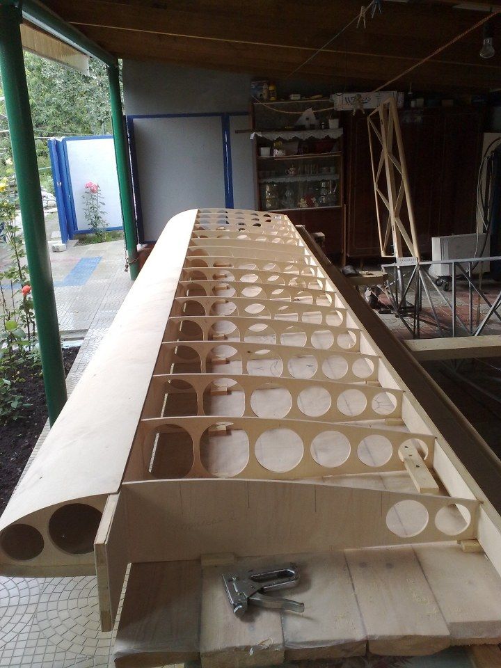

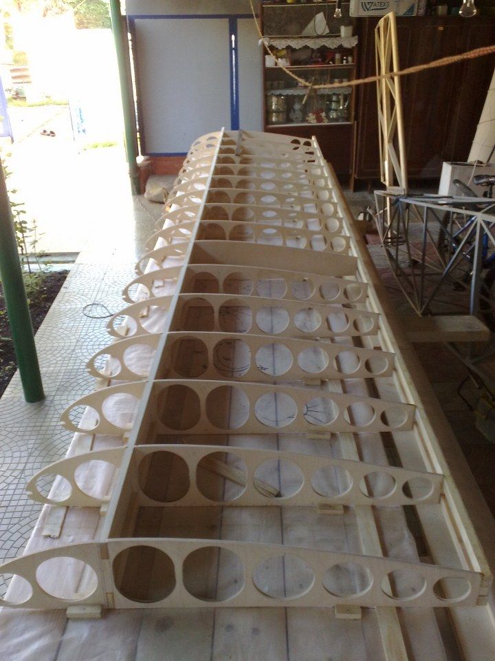

мне твоя мастерская понравилась потому что она новая, а вот крылышки покажи поближе уж очень интересно, если есть возможность.

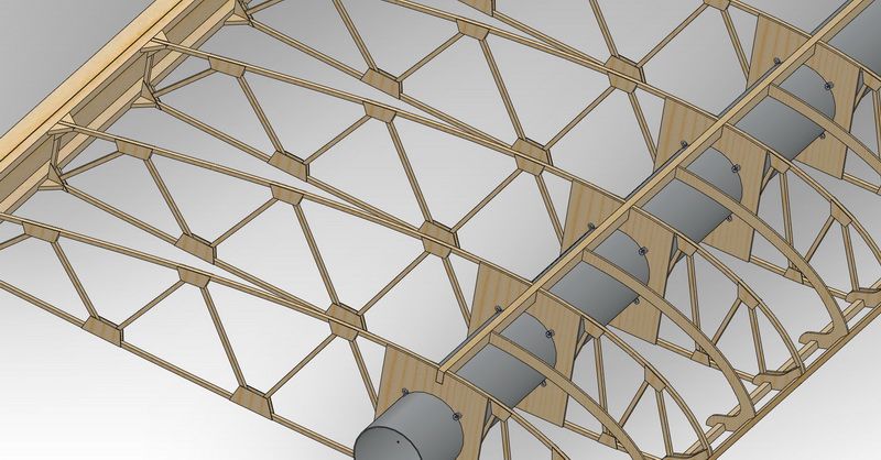

Андрей рад Вас слышать. Я правильно понялб Вы советуете сделать коробчатый лонжнрон, используя полки из сосны и стенки из фанеры 1мм. Как на эскизе ниже? По поводу треугольных реек - учту. А вот уголок - косынка нужен на всех нервюрах или его можно взаимозаменить треугольной планкой?

Андрюшка ты ввёл человека в заблуждение т. к.нарисовал лишнюю линию на картинке.
КВР не надо делать коробчатый лонжерон, ни к чему.

снова спрошу про диаметр заклепок для дюралевого лонжерона. А еще интересен интервал между нервюрами. что то у меня нестыковки какие то получаются... Андрей я отписал Вам в личку.

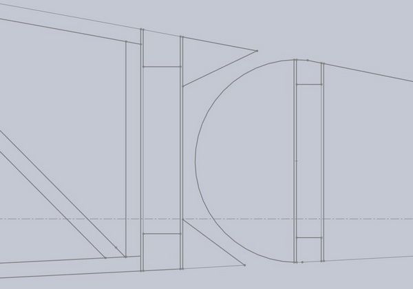

кстати про диаметр не случайно спросил. Кронштейны под заклепки Ф3мм (такие бывают?) из дюраля 1мм как то жиденько выглядит.
Что нужно поправить? Собираюсь на днях стапель под нервюры собрать.

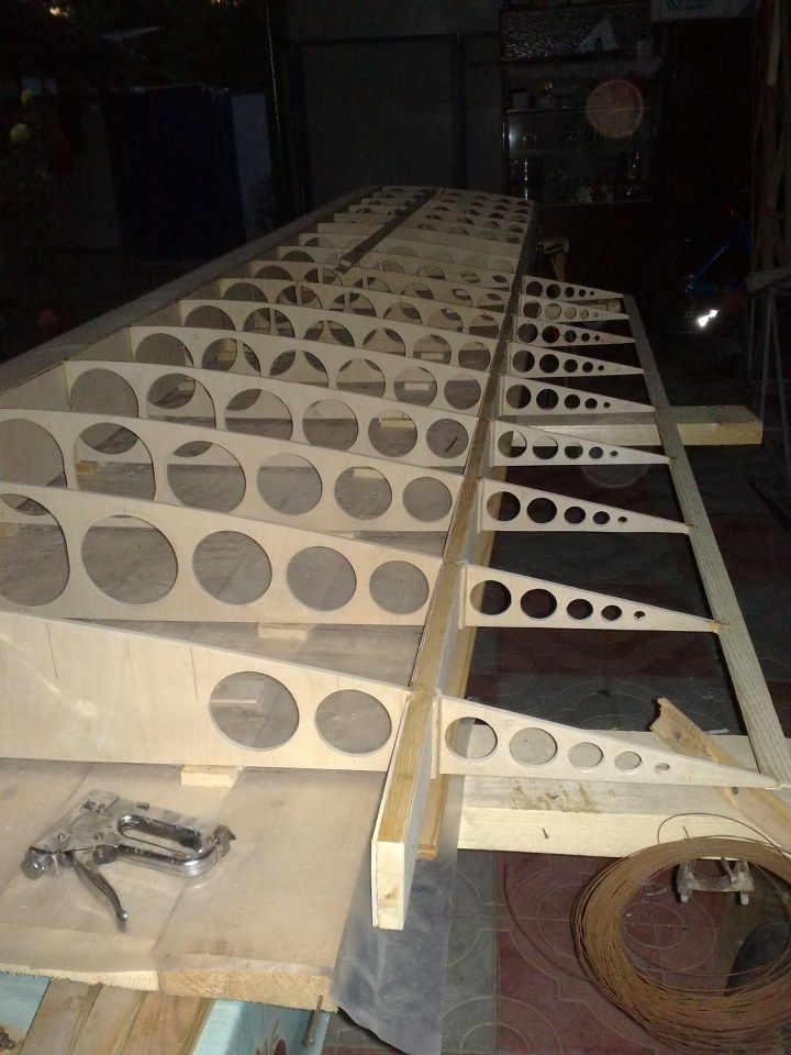

На заднем лонженроне , можно отказаться от нижней треугольной рейки , в целях уменьшения веса. У АН-2 например в этом месте большая щель.

Уголок у нас самодельный из полуторки к нервюре на 2 заклёпки 3,2мм крепится, а к трубе на одну 4мм. Шаг нервюр  250мм., в корне 2 усиленных 6 на12мм. через 100мм. и зашиты 1мм. фанерой. Усиленные приклёпаны 6-ю уголками простые 4-мя. В крыле есть ещё 2 распорки между лонжеронами и раскос из трубы от корня заднего лонж. к месту крепления подкоса на главном.
Попросим Андрюшку 37 мож он нарисует т.к. он соавтор.

Может  ,  что  то  не  понял,  а что  послужило  применению  трубчатого  лонжерона  на  столь  простой , деревянной  конструкции?  Наверняка  плоский  деревянный  лонжерон  вышел  бы  технологичней  и  без  заморотов  всяких.  Если  отсутствие  хорошего  леса ,то  выход  есть  всегда,  например  набрать  полки  из  полос  склеенных  на  ус.   Ну,  если  только  эксперимент.
