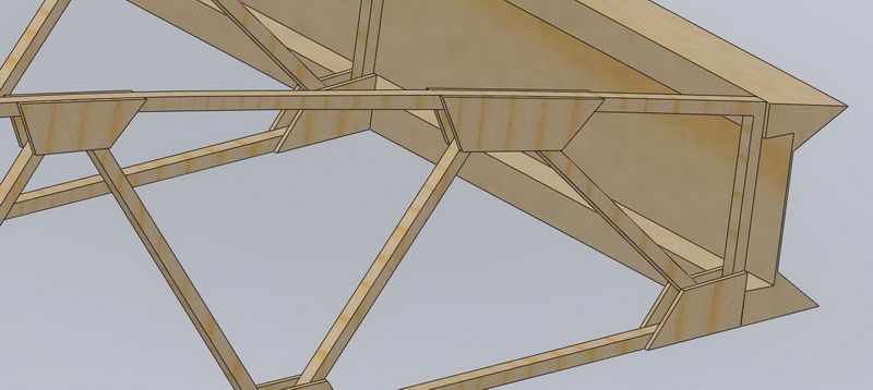

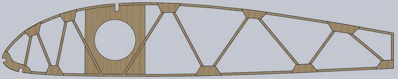

встряну. пытаюсь востановить чертеж на крыло (далее посмотрим) нервюра получилась как на рисунке ниже
Нервюра - из сосны 6х6мм, мелкие детали фанера - 2мм, большая пластина - фанера 3мм.
, а вот с лонжероном задним какая то нескладуха. он что так вот странно клеится, или я что то пропустил?
  • 19,3 КБ Просмотры: 88

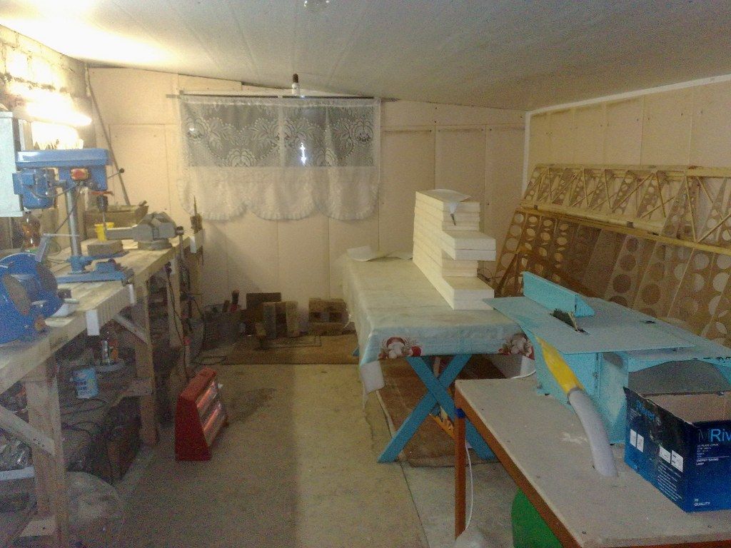

Вадим Борисович здравствуйте ,как здоровье ,что то вы про нас совсем забыли .Как успехи в строительстве вашего нового детища? Показывайте интересно посмотреть .  :)
робертос к сожалению совсем ни чего пока показать не могу, год пролетел почти впустую. Занимался обустройством новой мастерской, а (она к сожалению очень маленькая)  и другой всякой всячиной. Полёты прошлым летом тоже начал поздно, только в середине августа, но зато был у меня очень интересный перелёт за 300км и на обратном пути полный приключений, как нибудь обязательно расскажу.

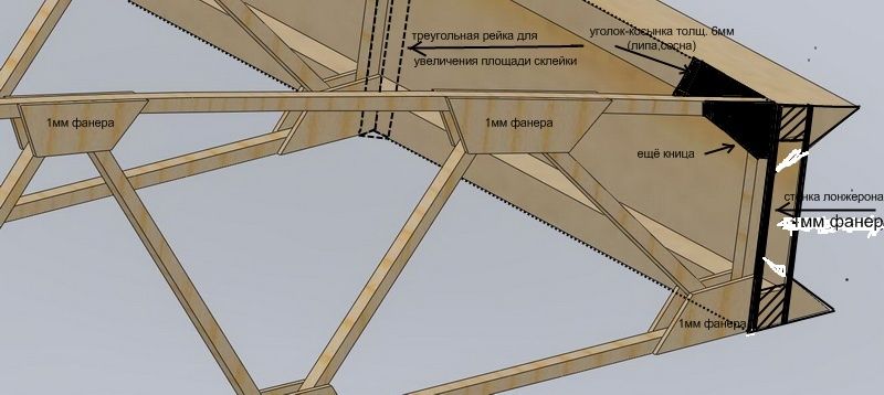

вроде как чего то не хватает...
КВР я так не умею, вообше всё так только между полками  лонжерона напротив нервюр приклеиваются кници, потом сзади треугольная рейка.
Лонжерон совсем не обязательно из трубы можно и классический дерево.

быть трубе. думаю Аэрос сможет мне помочь. А деревянный лонжерон клеить - спеца нужно искать. Я не возьмусь.
Кница - это распопка, просто вертикальный брусок подходящий. Так?
karkarich
Чтобы выклеить деревянный лонжерон , надо иметь голову и руки а не спеца, который неизвестно как еще склеит. :IMHO
  Такая же ерунда ,весь год пролетел в домашних делах успел только консоли поклеить да оперение .К весне собираюсь взяться за обтяжку ,хоть и немного боязно, шить не пробовал ещё .Хорошо хоть мастерскую себе благоустроил ,тесная конечно 6*4 ,но зато тёплая можно деревянные детали хранить .
