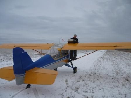

На третьем: -тут я такой сякой сломал правую стойку на Аргошке, - крылышком зацепил за травушку, а с погнутой стойкой стоит конечно хозяин Аргошки и весело размышляет как её исправить.

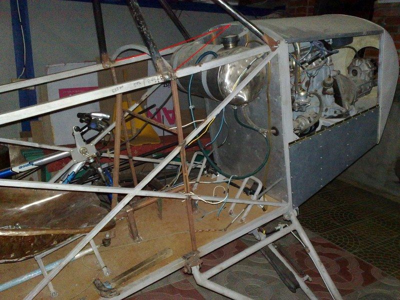

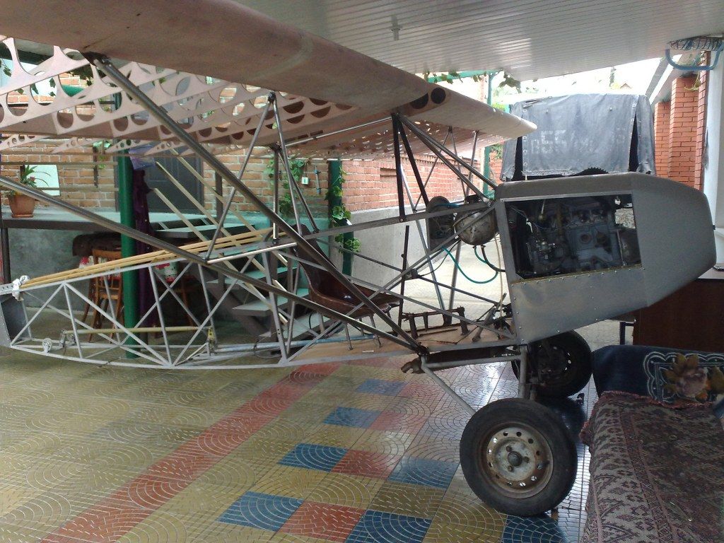

Здравствуйте все! Как сказал Вадим Борисович ,писать то особенно не о чем .Строимся потихоньку (очень потихоньку ,лето ,алкоголь ,женщины,работа) поэтому долго .Фронт работы есть большой ,даже вопросы задавать не надо глупые . Недавно примерил крылышки ,нашёл таки положение во дворе что бы их разместить Уже чуть чуть становится похожим на самолёт. Угол установки сделал 4градуса ,угол V   0 градусов .
m.arat
По фото немного не понятно, а передние стойки кабана лонжероны фюзеляжа не выгнут? Кажется там не хватает стержней вниз?
vintik
приволжск
Да, да Рбертос тебе и раньше уже на это указывали. Там где задний рычаг подвески и подкосы приходят к лонжерону фюз. надо вварить пояс /шпангоут/ иначе на первых же пробежках это всё выгнется и твою голову больно прижмёт к крылу.
Роберт Тедеев
Я строю самолет
Владикавказ
Да всё правильно .Фотка просто не свежая. Я там всё переварил ,завтра сфотографирую и покажу. Хотел наверняка узнать куда придут стойки кабана ,поэтому усилители не вваривал до последнего.
Роберт Тедеев
Я строю самолет
Владикавказ
Вот так переделал. Сдвинул назад приборный щиток ,что бы не варить лишние трубы .И ещё вопрос ,там где красные линии ,нужно ли варить усилители ?.Хотелось вы вварить но и так Титанник какой то получается,не хочется перегружать.

Робертос привет. Жидковатая у тебя ферма фюзеляжа в районе крепления кабана. Да и сам кабан да и вообще подкосы должны крепиться на наварные кронштейны по принципу ухо-вилка. Типа таких как у тебя на шасси сделано. А то вырвет болт из трубы и привет. Ты посмотри как на подобных конструкциях сделано.
