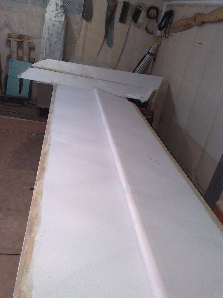

Всех со Старым Новым Годом поздравляю ! Желаю чтобы в этом году уж точно всё сбылось . У меня и в старом году всё хорошо сложилось ,наконец то сын родился ,так что я по этому поводу совсем забегался . Каждый день захожу на сайт почитать ,но почему то ваш пост Вадим Борисович не заметил так что пардон . Странно когда тепло ,ничего не получается по самолёту сделать ,сейчас кое какие продвижения есть .Наконец то добил проводку на элероны ,была проблема ,крылья поставить ,места мало .Сейчас занялся обшивкой наконец то .Ткань синтетика ,купил у Артабана на сайте торговля ,клею 88 клеем .

  А вот это вы сделали напрасно.  88-й растворяется эмалитом и растворителями... и эта склейка поползёт.
  Да я уж не знаю ,здесь на форуме советовали. :-/  http://www.reaa.ru/cgi-bin/yabb/YaBB.pl?num=1139068755/0

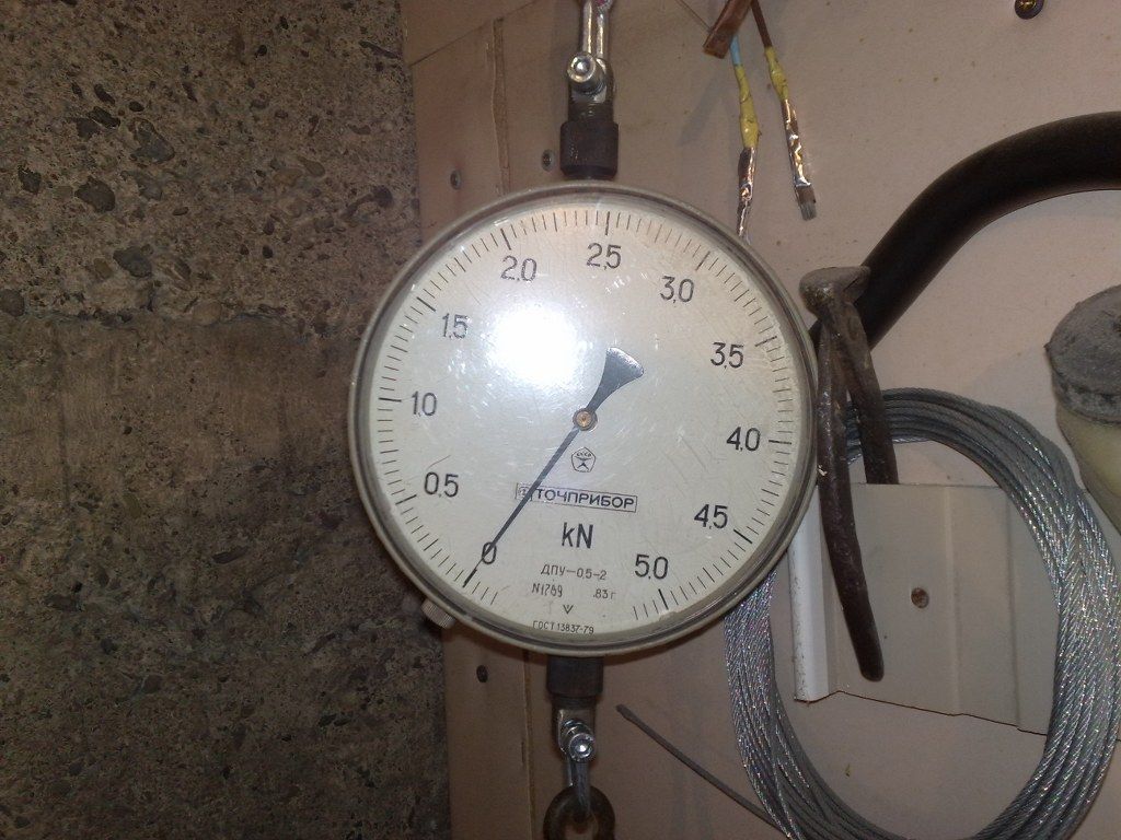

Хороший прибор.Таким можно весь самолет взвесить :) 500 кг
Зашёл  в хозмаг ,смотрю динамометр лежит ,продавец даже не знал что это такое .Видимо давно когда то спи... пардон вынесли с завода .Сторговались на 2 тысячах руппий . :)
Да мы тоже всяким клеили и 88м, и рапидом, и ещё каким то забыл название, а сейчас клеим Моментом держит очень хорошо. В литровых банках продаётся.

Что бы склейка не поползла то до натяжки ткани надо промазать эту склейку 4-5 раз эмалитом, а потом уже всё остальное.
  За этот совет спасибо ,а то я хотел сделать наоборот . :cool:

Этот 88 клей ,в самом деле г...но а не клей .Склейка стоит уже неделю а состояние какое то полувысохшее . Надо будет попробовать "моментом". :(

Да с этим клеем вообще можно не заморачиваться, раньше, в 80ых мы всё клеили только эмалитом как я написал в 590 посте, а вот если ткань клеить к люминию тут любой клей плохо держит.
